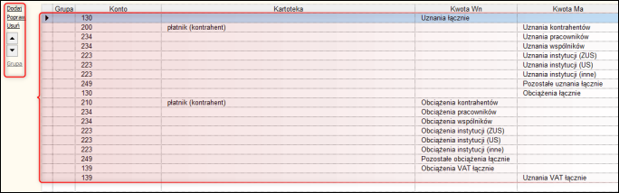

Dodatkowo należy zaznaczyć znacznik Import do księgi handlowej i wypełnić parametry dekretu – do jakiego Rejestru księgowego ma być dodany, jego KategorięRodzaj dowoduDaty i wybrać, w jaki sposób dekret ma być bilansowany.
W dolnej części okna znajduje się tabela, w której konfigurujemy pozycje dekretu. Po kliknięciu przycisku Dodaj możemy wybrać KontoKartotekę, która będzie pobierana, określić po jakiej stronie (Wn/Ma) będzie się pojawiała kwota i wskazać wartość, która będzie pobierana przy danej pozycji dekretu. Kwoty dotyczące podatku VAT, związane z podzieloną płatnością są wykazywane w schemacie jako Uznania VAT i Obciążenia VAT.​ W przypadku pomyłki można zaznaczyć pozycję, a następnie Poprawić, Usunąć lub nadać jej Grupę. Dodane konta można przesuwać w górę lub w dół – służą do tego strzałki znajdujące się po lewej stronie tabeli.
