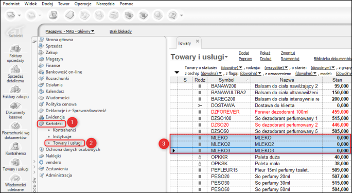

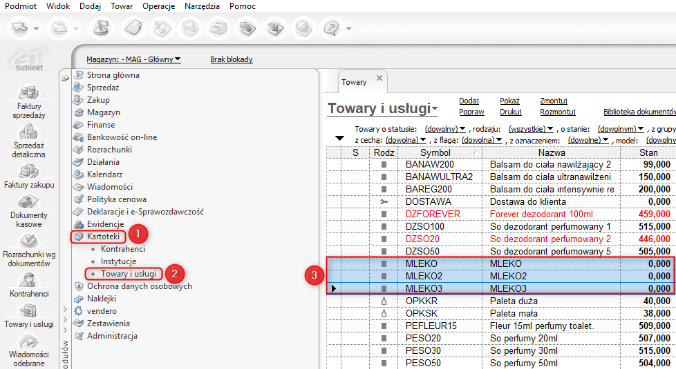

1. Z listy modułów wybrać Kartoteki – Towary i usługi i zaznaczyć towary, które będą przypisane do funduszu promocji. Jeżeli występują problemy z zaznaczeniem kilku pozycji na liście temat e-Pomocy technicznej opisujący jak to zrobić dostępny jest tutaj.

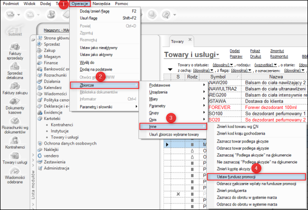

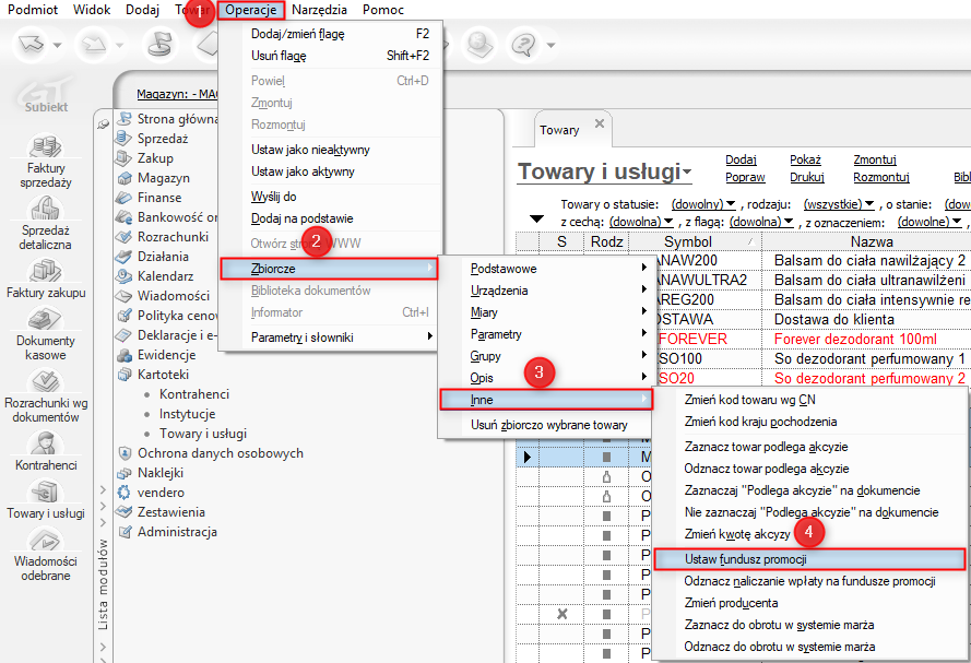

2. Przy zaznaczonych kartotekach z górnego menu programu wybrać OperacjeZbiorczeInneUstaw Fundusz Promocji.

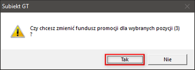

4. W następnym kroku pojawi się komunikat "Czy chcesz zmienić fundusz promocji dla wybranych pozycji?", który należy zatwierdzić przyciskiem Tak.
