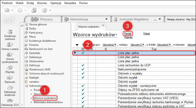

1. Przejść do modułu Administracja – Wzorce wydruków, na liście odnaleźć wzorzec o nazwie Lista płac pełna i utworzyć jego duplikat przy użyciu przycisku Powiel (dostępny zarówno w górnej części tabeli, jak i pod prawym przyciskiem myszy).

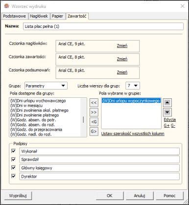

2. Ustawić własną nazwę dla wzorca, przejść na zakładkę Zawartość, a następnie jako grupę wybrać Parametry. Z tabeli Pola dostępne dla grupy wybrać odpowiednią pozycję (np. (W) Dni urlopu wypoczynkowego) i przenieść je do tabeli Pola wybrane w grupie (aby przenieść pozycję, należy kliknąć nią dwukrotnie, lub zaznaczyć ją i użyć przycisku >>). Na druku pozycje przenoszą się zgodnie z kolejnością w tabeli, można je przesunąć strzałkami po prawej stronie tabeli. Edycję wzorca należy zakończyć przyciskiem OK.
