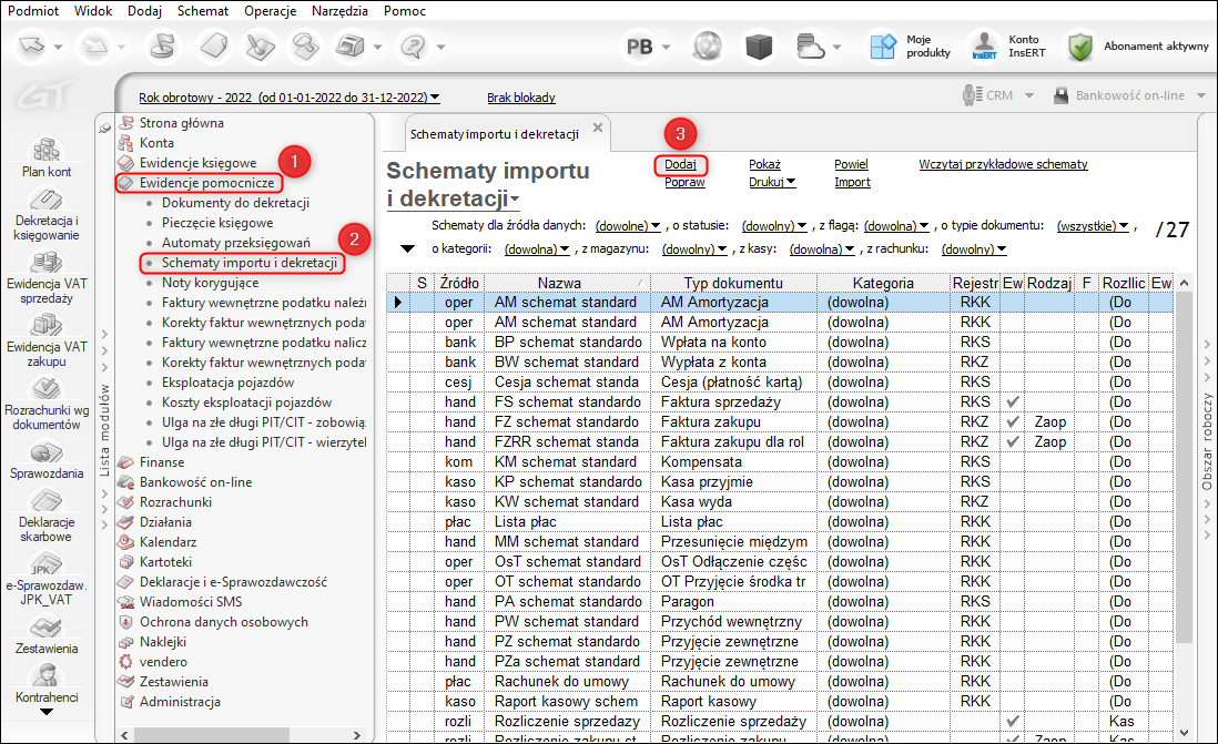

​Aby skonfigurować prosty schemat importu wypłaty automatycznej VAT należy:
1. W programie przejść do modułu Ewidencje pomocnicze - Schematy importu i dekretacji, a następnie kliknąć przycisk Dodaj.
