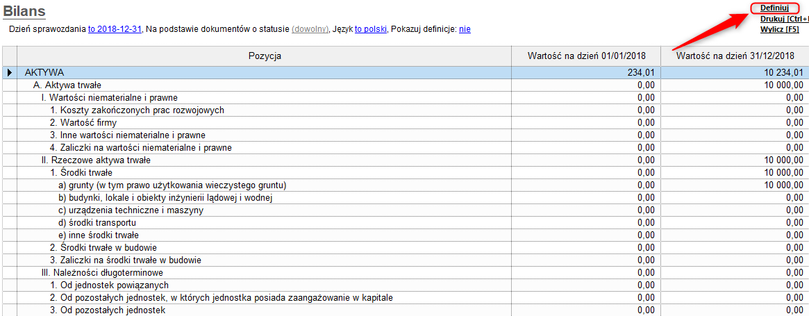

​Aby dodać wynik RZS do bilansu w programie Rewizor GT​​, należy:

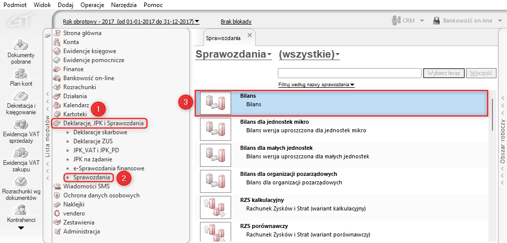

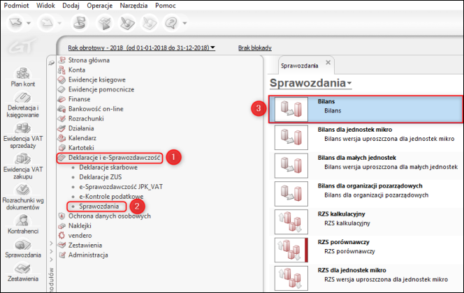

1. Z listy modułów wybrać Deklaracje, JPK i Sprawozdania – Sprawozdania, a na liście sprawozdań Bilans.

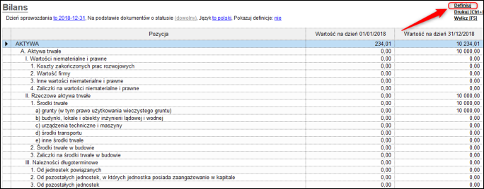

2. W Bilansie kliknąć opcję Definiuj, umiejscowioną w prawym górnym rogu sprawozdania.

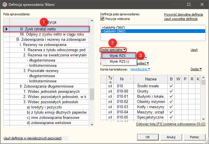

3. W oknie Definicja Sprawozdania Bilans, w sekcji Pola sprawozdania po lewej stronie zaznaczyć pozycję bilansu, do której ma być dodany wynik RZS. Po zaznaczeniu rozwinąć opcję Dodaj specjalne i wybrać opcję Wynik RZS (jeżeli do pola ma być dodana wartość wyniku RZS) lub Wynik RZS (-) (jeżeli od pola ma być odjęta wartość wyniku RZS).

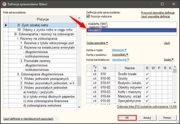

4. Po wykonaniu tych operacji Wynik RZS lub Wynik RZS (-) powinien być widoczny w Definicji pola sprawozdania. Oznacza to, że będzie on brany pod uwagę przy wliczeniu Bilansu w polu, którego definicja była edytowana.  Zmiany w definicji Bilansu zapisać przyciskiem OK.
