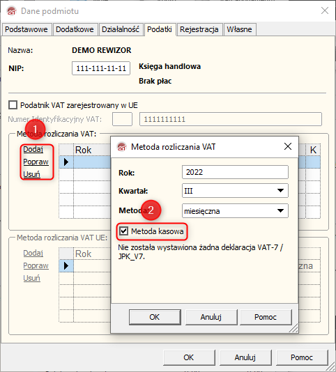

Aby poprawnie skonfigurować ustawienia programu, należy:

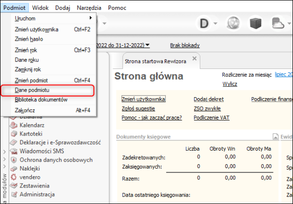

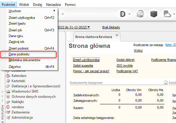

1. W górnym menu wybrać opcję Podmiot  Dane podmiotu.

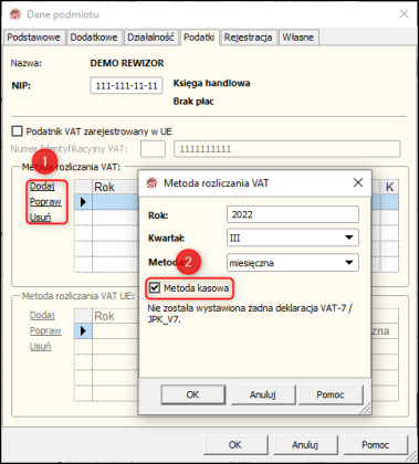

2. Przejść na zakładkę Podatki, a następnie Dodać/Poprawić metodę rozliczania VAT, w której należy zaznaczyć opcję Metoda kasowa i zatwierdzić zmiany.

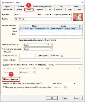

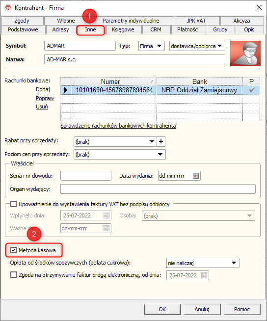

3. W kartotekach kontrahentów na zakładce Inne znajduje się identyczny znacznik z możliwością zaznaczenia. Wpływa on tylko na dokumenty zakupowe związane z danym kontrahentem i jest brany po uwagę jeżeli nie zaznaczono znacznika z punktów 1-2.

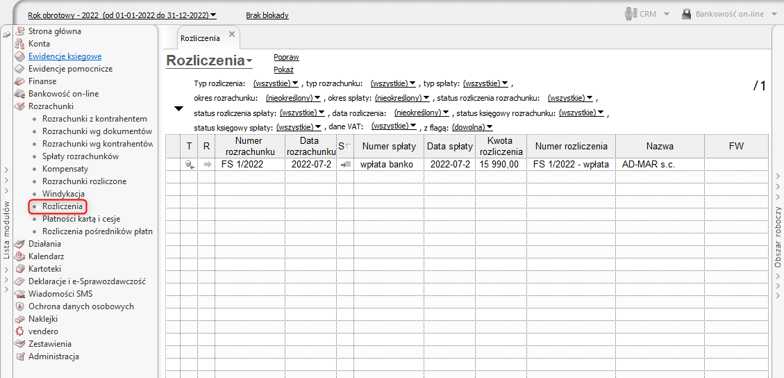

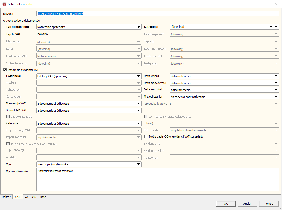

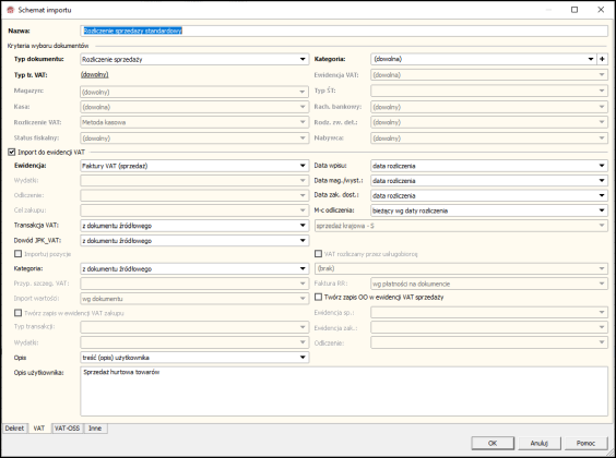

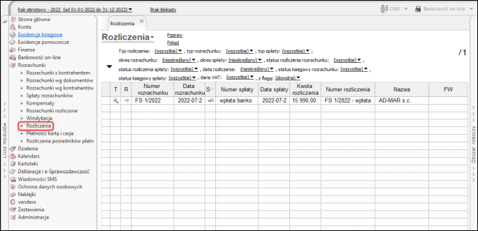

Aby prowadzić obsługę metody kasowej, wprowadzony został moduł Rozliczenia, w którym prezentowane są rozliczenia sprzedaży i zakupu. Można je zaimportować z Subiekta GT zarówno przez podmiot (Subiekt i Rewizor pracujące na jednej bazie danych, w tym wypadku moduł na bieżąco jest uzupełniany względem rozliczeń z Subiekta) jak i pliki komunikacji (w tym wypadku moduł pozostaje pusty, jednak rozliczenia z subiekta trafiają do ewidencji zgodnie ze schematem importu). Do tego celu należy utworzyć następujące schematy zgodnie z tematami e-Pomocy:
1. Rozliczenie sprzedaży
2. Rozliczenie zakupu
Dodatkowo, aby nie powielić zapisów w ewidencji VAT, zalecanym jest utworzenie osobnych schematów importu dla faktur zakupu i sprzedaży, w których użyto metody kasowej. Schematy należy skonfigurować tak, aby faktury były importowane tylko do księgi handlowej, podczas gdy wartość VAT będzie powstawała z importu rozliczeń sprzedaży i zakupu.
