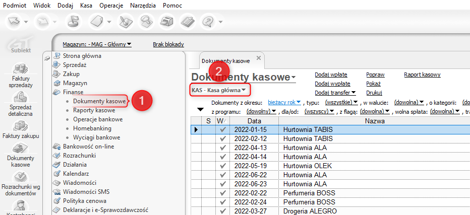

​Aby dokonać transferu środków z kasy na rachunek bankowy, należy:

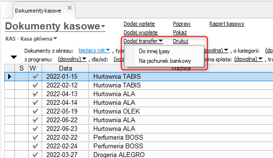

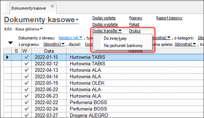

1. Przejść do modułu Finanse  Dokumenty kasowe. Na filtrze wybrać kasę, z której program ma przenieść środki.
2. Po wyborze kasy kliknąć Dodaj transfer  Na rachunek bankowy.

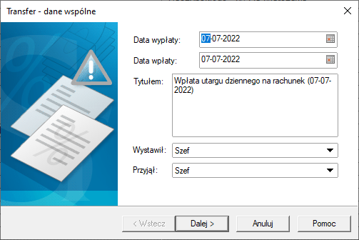

3. W nowym oknie program wstawi dane automatycznie – zalogowanego użytkownika, tytuł i datę. Jeżeli wszystkie dane są prawidłowe, kliknąć przycisk Dalej.

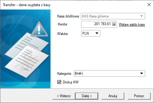

4. Następnym krokiem jest wskazanie kwoty transferu. Pole można uzupełnić ręcznie, lub przy użyciu przycisku Wstaw saldo kasy. Po wypełnieniu kwoty wybrać opcję Dalej.

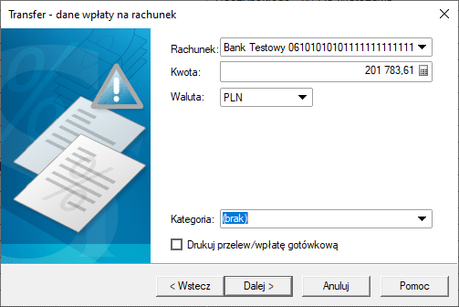

5. Wybrać rachunek bankowy, na który program ma skierować transfer. Jeżeli rachunek jest walutowy, program przeliczy pole Kwota zgodnie ze wskazanym/podanym kursem. Dane zatwierdzić przyciskiem Dalej.

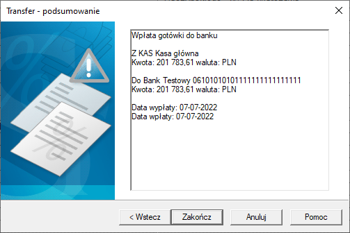

6. Program wygeneruje podsumowanie transferu. Jeżeli wszystkie dane są zgodne, kliknąć przycisk Zakończ.
