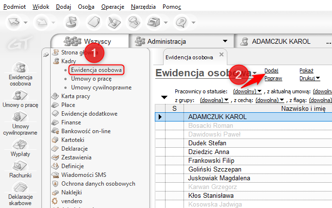

​W celu utworzenia nowej kartoteki pracownika należy przejść do modułu KadryEwidencja osobowa, a następnie wybrać opcję Dodaj. Kartoteka pracownika przechowuje wiele istotnych informacji wymaganych do prawidłowego wyliczenia wynagrodzenia.

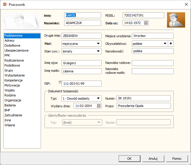

Podstawowe
Znajdują się tu szczegółowe dane personalne pracownika. Dane te są wykorzystywane w całym programie: począwszy od ewidencji wydruku umów, poprzez wypłaty i rachunki, a na deklaracjach skarbowych kończąc. Niektóre pola zostały domyślnie wypełnione, ale ich treść może zostać dowolnie zmieniona.

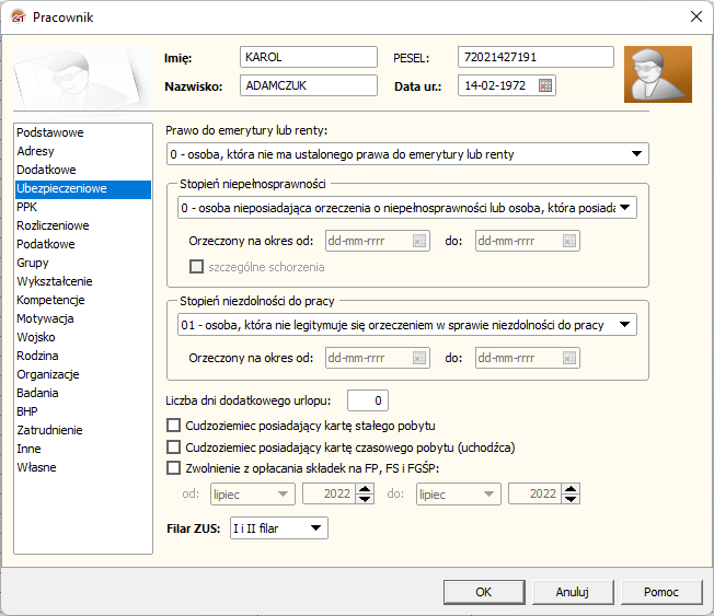

Ubezpieczeniowe
W oknie można prowadzić dane ubezpieczeniowe pracownika (np. rodzaj ubezpieczenie, stopień niepełnosprawności). Informacje tu wprowadzone są wykorzystywane przy wyliczaniu danych do deklaracji ZUS. Należy pamiętać, że oznaczenia Prawa do emerytury oraz Stopnia niepełnosprawności są ostatnimi dwoma znakami wchodzącymi w skład kodu tytułu ubezpieczenia (wpisywanego w deklaracjach ZUS). Pozostała część kodu tytułu ubezpieczenia jest wprowadzana w umowach o pracę i umowach cywilnoprawnych.

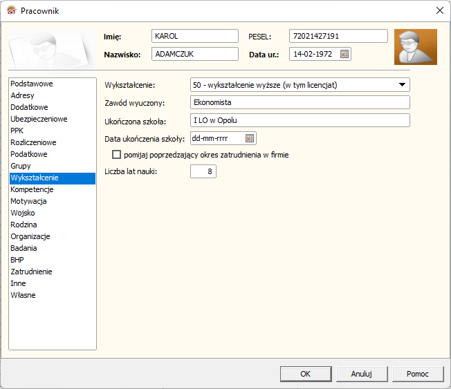

Wykształcenie
Zawiera informacje na temat wykształcenia pracownika. Lata nauki są potrzebne do wyliczenia stażu urlopowego. W przypadku pracy i nauki jednocześnie znacznik Pomijaj poprzedzający okres zatrudnienia w firmie spowoduje naliczanie stażu urlopowego od dnia ukończenia szkoły.

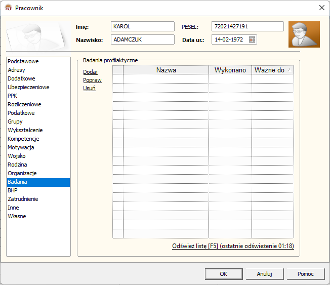

Badania
Zawiera spis badań profilaktycznych, które przeszedł pracownik. Według obowiązujących przepisów prawa pracy pracodawca nie może dopuścić do pracy pracownika bez aktualnego orzeczenie lekarskiego stwierdzającego brak przeciwwskazań do pracy na określonym stanowisku.

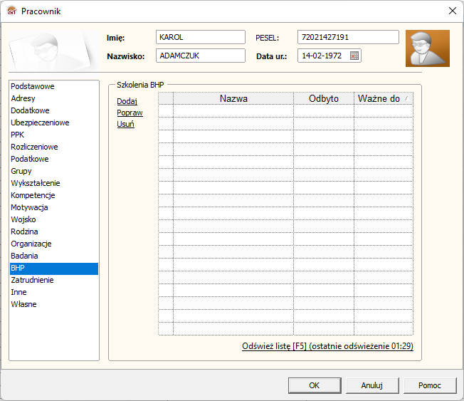

BHP
Zawarte są w niej informacje na temat ukończonych przez pracownika szkoleń BHP. Kodeks pracy nakazuje pracodawcy organizowanie szkoleń z zakresu BHP dla swoich pracowników. Według obowiązujących przepisów prawa pracy osoba, która nie ma dostatecznej znajomości przepisów oraz zasad bezpieczeństwa i higieny pracy, nie może być dopuszczona do pracy.

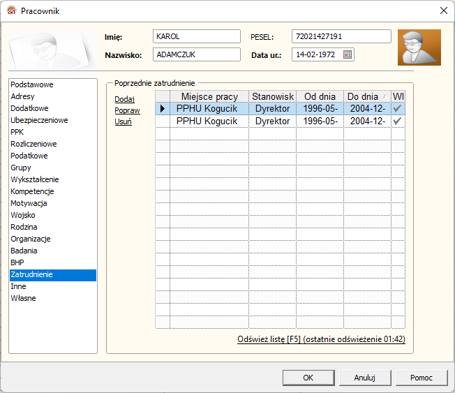

Zatrudnienie
Zawiera informacje na temat poprzednich miejsc zatrudnienia pracownika, długości okresu zatrudnienia oraz zajmowanego stanowiska. Do wprowadzenia niezbędnych danych służy dodatkowe okno Poprzednie zatrudnienie.

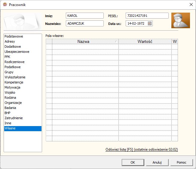

Własne
W tej zakładce można wprowadzać dodatkowe informacje do wcześniej zdefiniowanych pól własnych. Definiowanie pól własnych jest dostępne z poziomu modułu Parametry.
