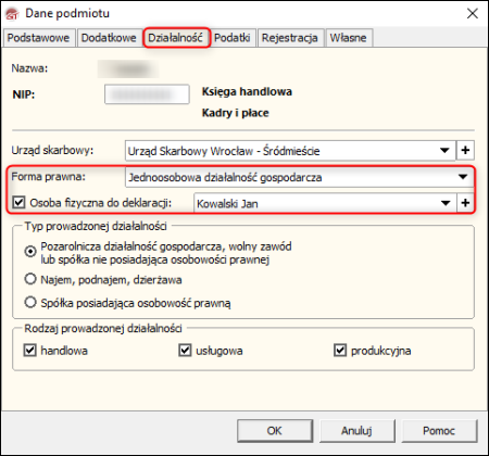

1. Upewnić się, że w module PodmiotDane podmiotu, na zakładce Działalność, wskazana jest osoba fizyczna do deklaracji.
Wysyłkę elektroniczną przy użyciu danych autoryzujących można przeprowadzić tylko w przypadku, gdy podatnik jest osobą fizyczną.

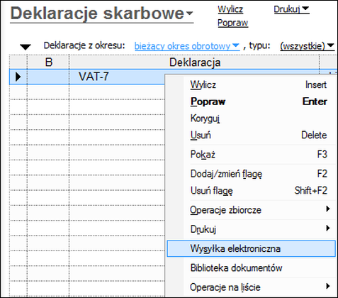

2. Przejść do modułu deklaracji przez górne menu Widok – Deklaracje i e-Sprawozdawczość  Deklaracje skarbowe. Na wybraną deklarację kliknąć prawym przyciskiem myszy i wybrać opcję Wysyłka elektroniczna.

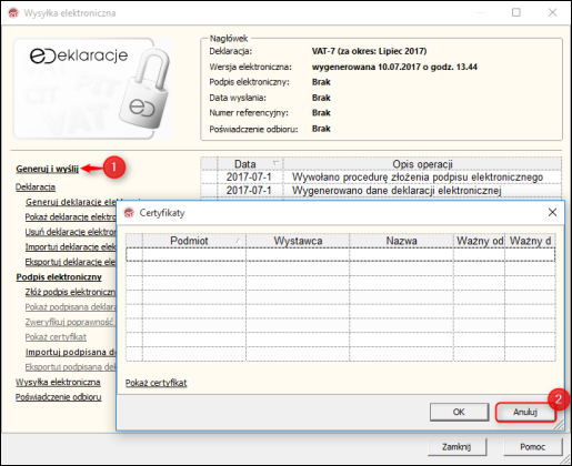

3. W lewej części okna Wysyłka elektroniczna kliknąć opcję Generuj i wyślij (powinno się pojawić okno wyboru zainstalowanych certyfikatów), a następnie zamknąć okno Certyfikaty przyciskiem Anuluj.

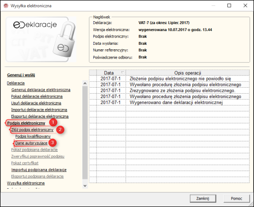

4. Z lewej strony okna Wysyłka elektroniczna kliknąć kolejno Podpis elektroniczny Złóż podpis elektroniczny Dane autoryzujące.

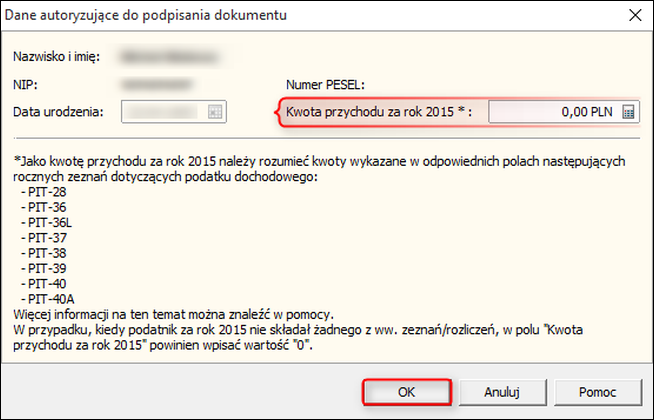

5. Wypełnić odpowiednie pola okna Dane autoryzujące do podpisania dokumentu i zapisać je przyciskiem OK (w tabeli Opis operacji powinna pojawić się nowa pozycja – Złożono podpis elektroniczny) – ciąg dalszy procedury wysyłki deklaracji jest analogiczny jak w przypadku wysyłki za pomocą podpisu kwalifikowanego.
Dane do pól Nazwisko i imię, NIP, Data urodzenia oraz Numer PESEL są pobierane bezpośrednio z kartoteki wspólnika wskazanego jako osoba fizyczna do deklaracji w punkcie pierwszym.
