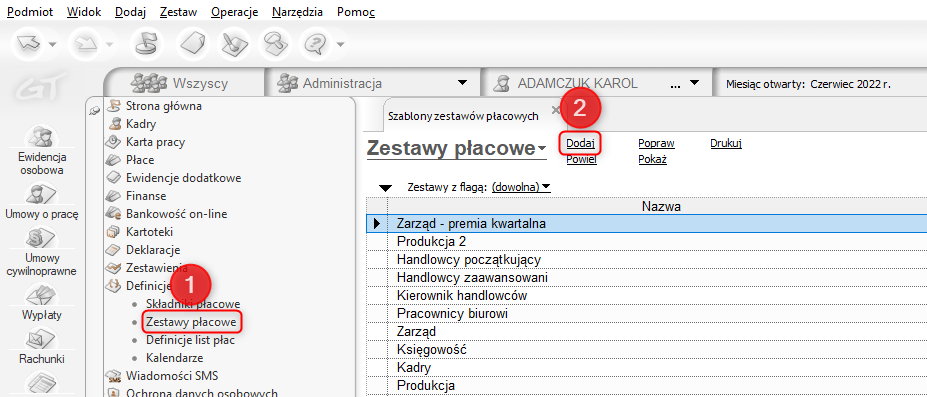

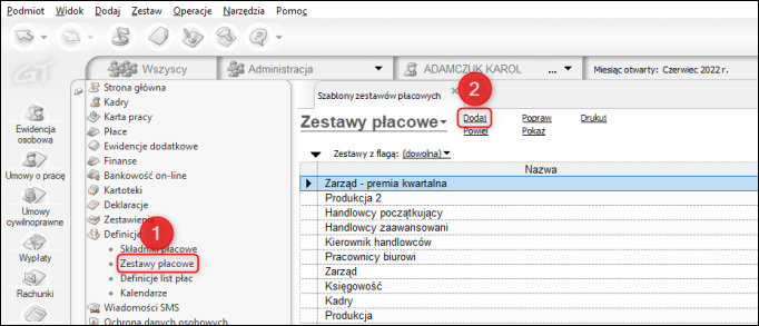

1. Z listy modułów wybrać Definicje  Zestawy płacowe i utworzyć dwa zestawy o następujących parametrach:

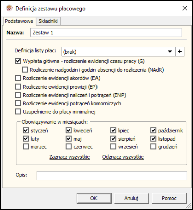

1a) Pierwszy zestaw nazwać np. Zestaw_1. Zaznaczyć opcję Wypłata główna - rozliczenie ewidencji czasu pracy (jeżeli ma rozliczać inne ewidencje to oczywiście je również zaznaczyć). Wybrać miesiące obowiązywania I,II,IV,V,VII,VIII,X,XI.

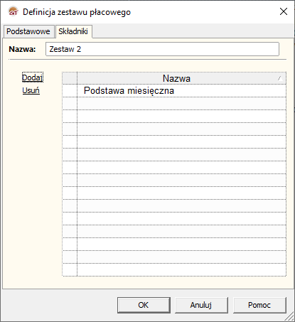

1b) W zakładce Składniki przypisać składnik, który obowiązywać będzie na umowie o prace pracownika, np. Podstawa miesięczna, a następnie zapisać zestaw.

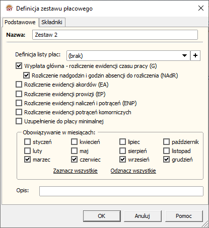

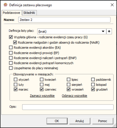

2a) Drugi zestaw nazwać np. Zestaw_2 i zaznaczyć opcję Wypłata główna  rozliczenie ewidencji czasu pracy (jeżeli ma rozliczać inne ewidencje to oczywiście je również zaznaczyć) oraz Rozliczenie nadgodzin i godzin absencji do rozliczenia (NAdR). Wybrać miesiące obowiązywania III,VI,IX,XII.
2b) W zakładce Składniki przypisać te składniki, które wcześniej przypisane zostały do Zestawu_1, następnie zapisać.

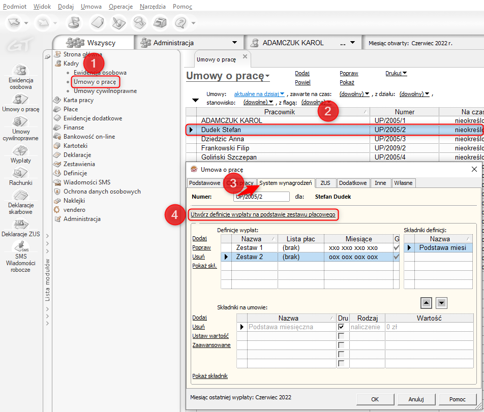

3. Po utworzeniu zestawów należy wybrać na liście modułów Kadry  Umowy o pracę i poprawić umowę pracownika, przechodząc do zakładki System wynagrodzeń. Tam dodać wcześniej utworzone definicje wypłat opcją Utwórz definicję wypłaty na podstawie zestawu płacowego, wskazując Zestaw_1 oraz Zestaw_2. Po przypisaniu dwóch zestawów zapisujemy umowę.

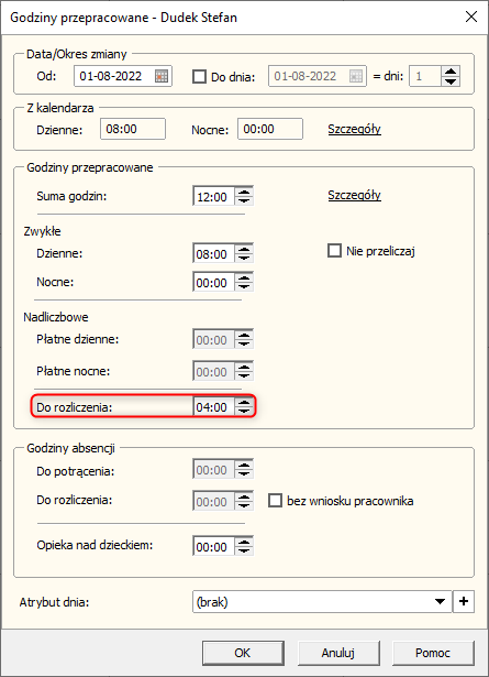

4. Podczas uzupełniania ewidencji czasu pracy pracownika, należy wprowadzić nadgodziny w pozycji Nadliczbowe do rozliczenia.

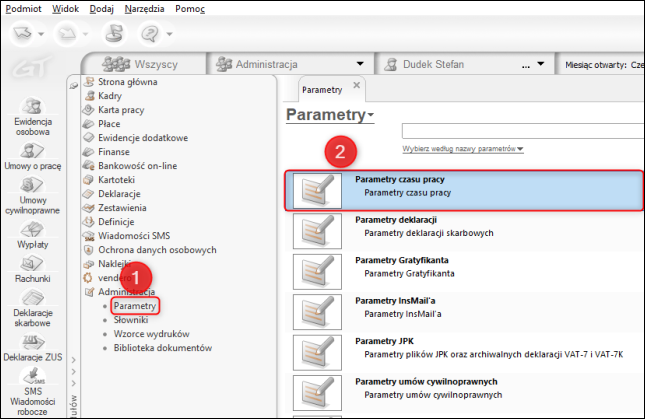

5. Parametry dotyczące tego jak program nalicza wartość godzin nadliczbowych są dostępne w module Administracja  Parametry  Parametry czasu pracy.
