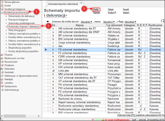

Aby skonfigurować podstawowy schemat importu dla faktury zakupu, należy:
1. W programie przejść do modułu Ewidencje pomocnicze ​ Schematy importu i dekretacji, a następnie kliknąć przycisk Dodaj.

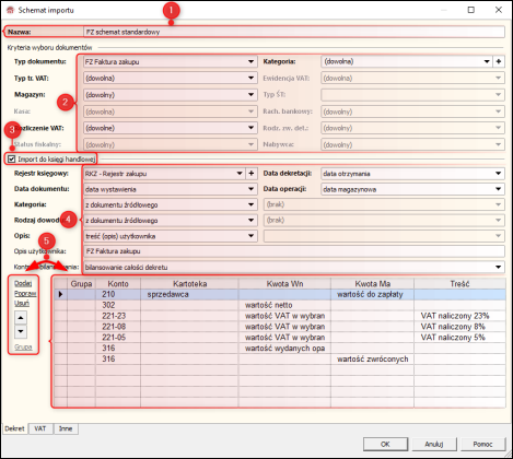

2. W oknie tworzenia schematu określić Nazwę i jego kryteria wyboru dokumentówAby schemat działał dla wszystkich faktur sprzedaży jednakowo, można określić jego kryteria jako dowolne.
Aby program dekretował automatycznie fakturę sprzedaży, należy zaznaczyć znacznik Import do księgi handlowej i wypełnić parametry dekretu – do jakiego Rejestru księgowego ma być dodany, jego Kategorię, Rodzaj dowodu, Daty i wybrać, w jaki sposób dekret ma być bilansowany.
W dolnej części okna znajduje się tabelka, w której konfigurujemy pozycje dekretu. Po kliknięciu przycisku Dodaj możemy wybrać KontoKartotekę, która będzie pobierana, określić po jakiej stronie (Wn/Ma) będzie się pojawiała kwota i wskazać wartość, która będzie pobierana przy danej pozycji dekretuW razie pomyłki można zaznaczyć pozycję i ją PoprawićUsunąć lub nadać jej Grupę. Dodane konta można przesuwać w górę lub w dół – służą do tego strzałki znajdujące się po lewej stronie tabeli.

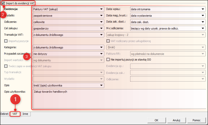

3. Aby dokument został dodany również do ewidencji VAT, należy przejść na zakładkę VAT, zaznaczyć znacznik Import do ewidencji VAT i również określić parametry takie jak Ewidencja danego zapisu, jego Kategoria czy Daty, które będą wyświetlały się na zapisie w ewidencji VAT.
