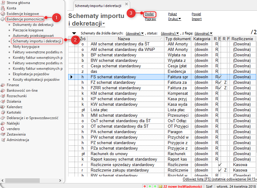

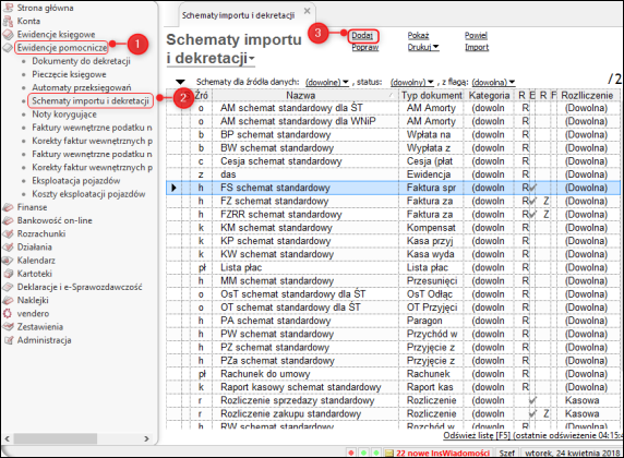

​​Aby skonfigurować prosty schemat importu faktury sprzedaży, należy:
1. W programie przejść do modułu Ewidencje pomocniczeSchematy importu i dekretacji, a następnie kliknąć przycisk Dodaj.

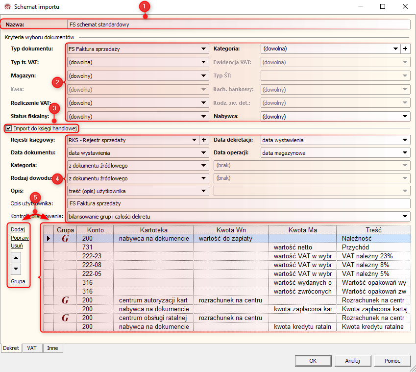

2. W oknie określić nazwę schematu i jego kryteria wyboru dokumentów. Aby schemat działał dla wszystkich faktur sprzedaży jednakowo, można określić jego kryteria jako dowolne.
Aby program dekretował automatycznie fakturę sprzedaży, należy zaznaczyć znacznik Import do księgi handlowej i wypełnić parametry dekretu – do jakiego Rejestru księgowego ma być dodany, jego kategorię, rodzaj dowodu, daty i wybrać, w jaki sposób dekret ma być bilansowany.
W dolnej części okna znajduje się tabela, w której konfigurujemy pozycje dekretu. Po kliknięciu przycisku Dodaj możemy wybrać Konto, Kartotekę, która będzie pobierana, określić po jakiej stronie (Wn/Ma) będzie się pojawiała kwota i wskazać wartość, która będzie pobierana przy danej pozycji dekretuW razie pomyłki można zaznaczyć pozycję i ją Poprawić, Usunąć lub nadać jej Grupę. Dodane konta można przesuwać w górę lub w dół.  Służą do tego strzałki znajdujące się po lewej stronie tabeli.

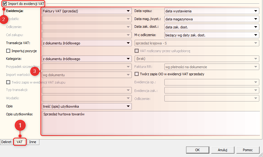

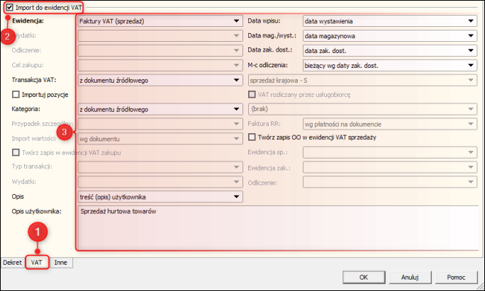

3. Aby dokument został dodany również do ewidencji VAT, należy przejść na zakładkę VAT i zaznaczyć znacznik Import do ewidencji VAT i również określić parametry, takie jak Ewidencja danego zapisu, jego kategoria czy daty, które będą wyświetlały się na zapisie w ewidencji VAT.
W przypadku problemów ze zrozumieniem danej funkcji należy skorzystać z zakładki Pomoc, w której znajduje się dokładny opis każdego z pól. Aby otworzyć Pomoc, należy w oknie dodawania schematu importu nacisnąć klawisz F1.
