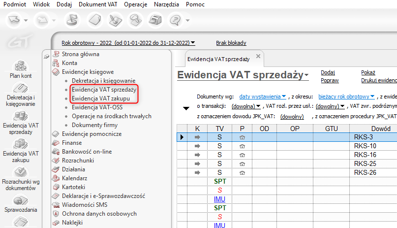

Aby zaimportować plik JPK do Ewidencji VAT, należy:

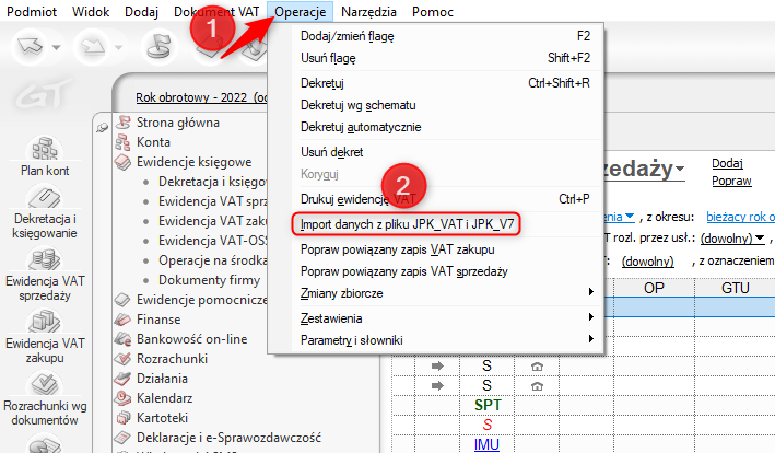

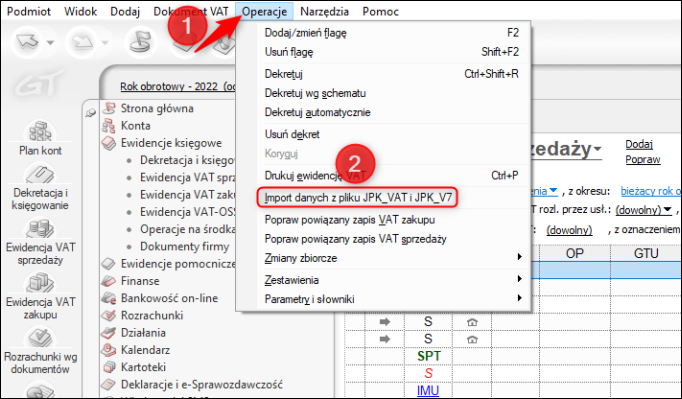

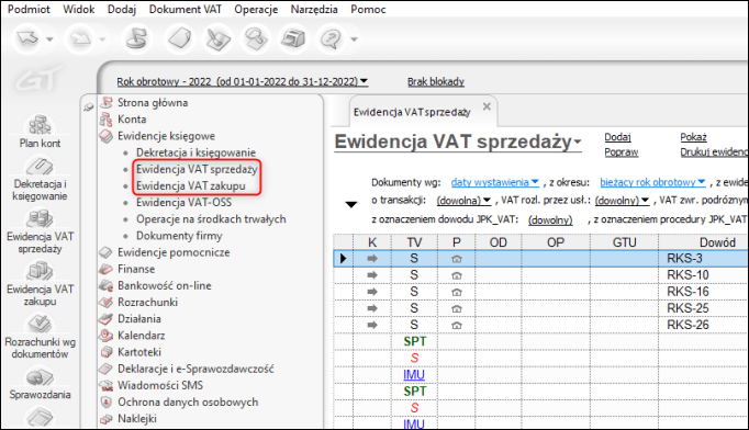

1. Przejść do modułu Ewidencje księgowe – Ewidencja VAT sprzedaży lub Ewidencja VAT zakupu.

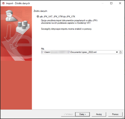

2. Z górnego menu Operacje wybrać Import danych z pliku JPK_VAT i JPK_V7.

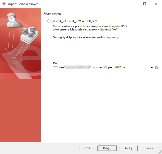

3. W polu Plik wybrać zapisany na komputerze plik JPK_VAT lub JPK_V7, a następnie kliknąć Dalej.

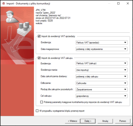

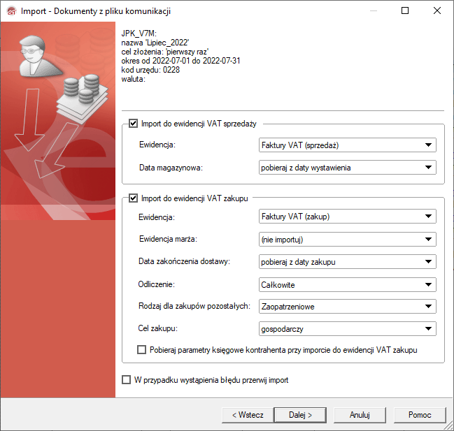

4. Wybrać, do której Ewidencji (sprzedaży czy zakupu) mają zostać zaimportowane zapisy ewidencyjne z pliku JPK_VAT.
Przy wybraniu Importu do ewidencji VAT sprzedaży dodatkowo określić:
ewidencję, do której mają się zaimportować zapisy,
datę magazynową,
z jaką transakcją VAT mają się zapisać pozycje wykazane w pliku JPK_VAT w kolumnie K_11 (kolumna odpowiadająca polu 11 – Dostawa towarów oraz świadczenie usług poza terytorium kraju w VAT-7),
z jaką transakcją VAT mają się zapisać pozycje wykazane w pliku JPK_VAT w kolumnie K_31 (kolumna odpowiadająca polu 31 – Dostawa towarów oraz świadczenie usług, dla których podatnikiem jest nabywca zgodnie z art. 17 ust. 1 pkt 7 lub 8 ustawy w VAT-7).
Przy wybraniu Importu do ewidencji VAT zakupu dodatkowo określić:
datę zakończenia dostawy,
sposób odliczenia,
rodzaj dla zakupów pozostałych – czy zapisy, które nie dotyczą zakupu środków trwałych, mają się zaimportować jako zaopatrzeniowe czy kosztowe,
cel zakupu – gospodarczy lub mieszany.

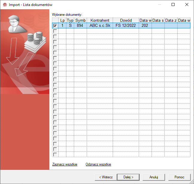

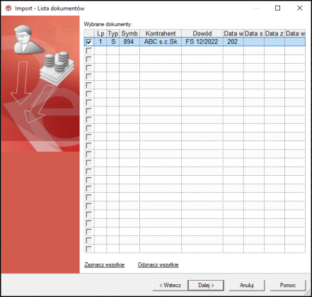

5. Zaznaczyć z listy dokumenty, które podlegają importowi, a następnie kliknąć Dalej.

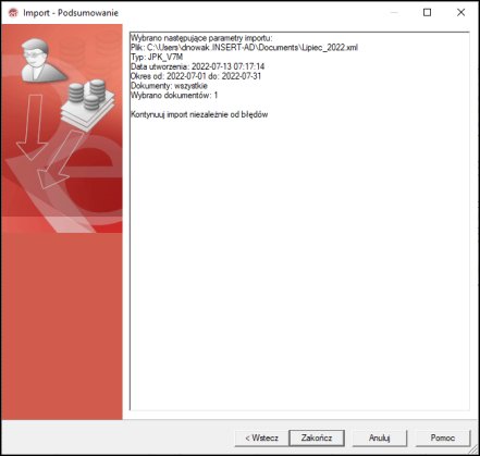

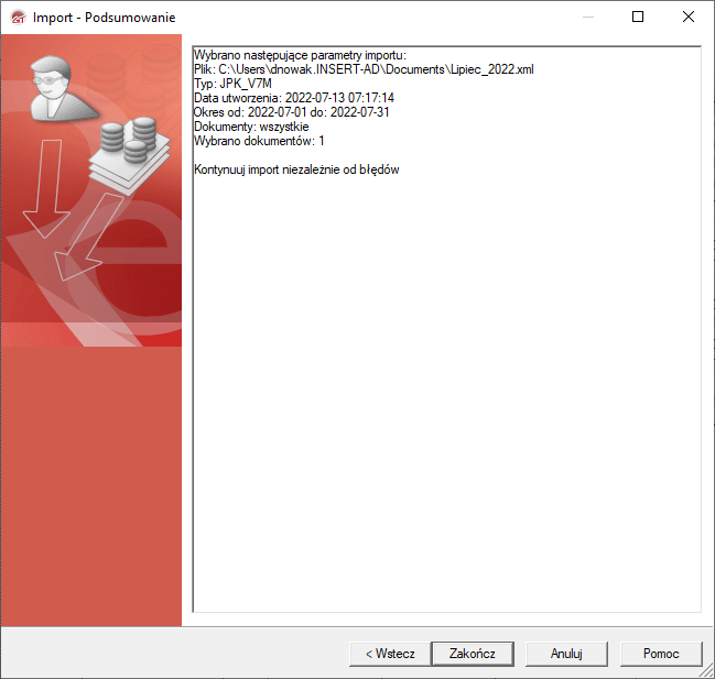

6. W Podsumowaniu sprawdzić wybrane parametry, a następnie kliknąć Zakończ.

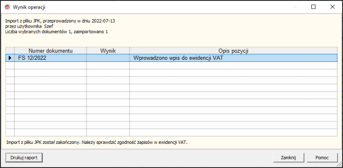

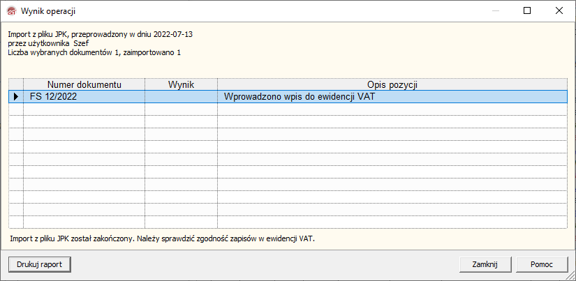

7. Po imporcie program wyświetli raport zawierający Wynik operacji. Raport można wydrukować lub zamknąć.
W wyniku wykonania powyższych operacji powstaną zapisy w odpowiednich Ewidencjach VAT. Dekretacja tych zapisów na odpowiednie konta w Rewizorze wymaga wykorzystania schematów dekretacji. Dekretacja do KPiR lub EP w Rachmistrzu jest oparta o opcję Księguj dostępną pod PPM.
