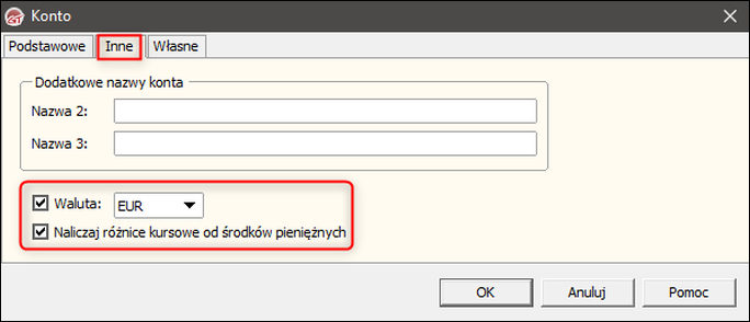

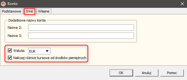

​​Różnice kursowe od środków pieniężnych są liczone na podstawie zapisów na kontach walutowych, które mają zaznaczony parametr Naliczaj różnice kursowe od środków pieniężnych. Opcja ta jest dostępna po wejściu w konkretne konto w Planie kont na zakładce Inne.

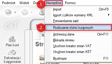

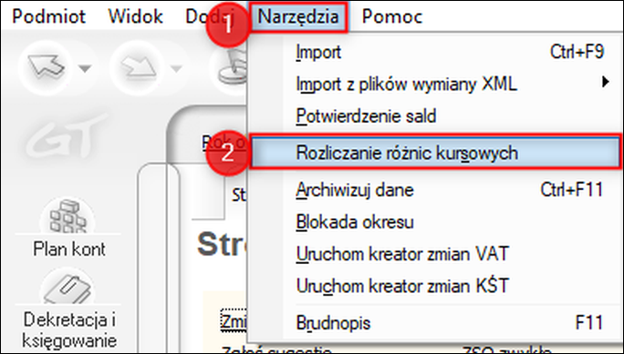

1. Z górnego menu programu wybrać Narzędzia – Rozliczanie różnic kursowych.

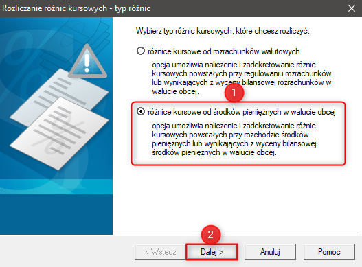

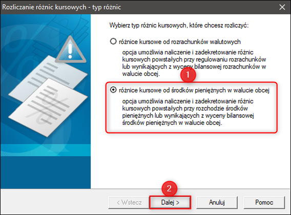

2. W oknie, które się wyświetli określić typ różnic jako różnice kursowe od środków pieniężnych w walucie obcej i wcisnąć przycisk Dalej.

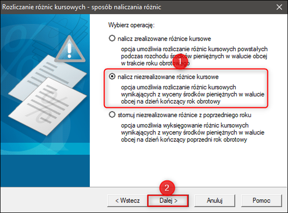

3. W następnym kroku określić sposób naliczania różnic jako nalicz niezrealizowane różnice kursowe i przejść Dalej.

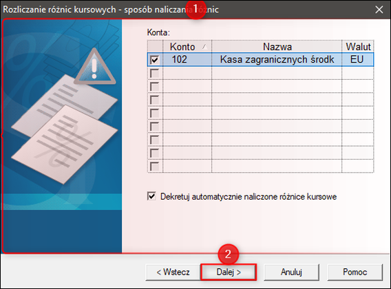

4. Następnie określić sposób rozliczania różnic. W tym kroku należy określić konta księgowe, z których mają się wyliczyć różnice oraz czy po wykonaniu naliczenia ma się stworzyć dekret.

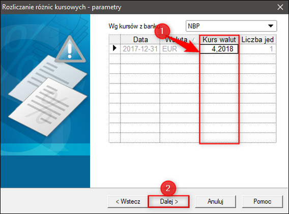

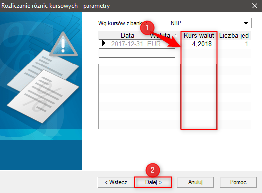

5. W następnym kroku wpisać kurs waluty na dzień 31.12 i przejść Dalej.
Uwaga! Kurs podany na zrzucie ekranu jest przykładowy.

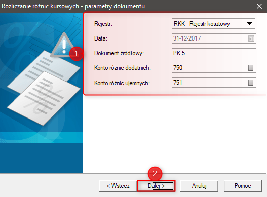

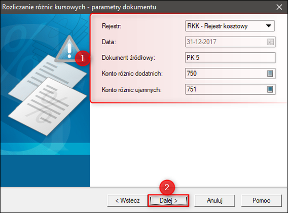

6. Jeżeli zaznaczona została opcja Dekretuj automatycznie naliczone różnice określić Rejestr, w którym ma się zapisać dekret, dokument źródłowy, oraz konta, na których mają się zadekretować dodatnie lub ujemne różnice.
Domyślne konta dla różnic kursowych można określić w parametrach planu kont (Administracja – Parametry – Plan kont).​

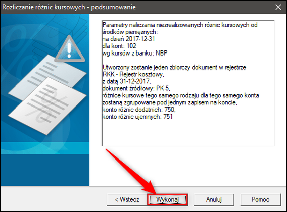

7. Zapoznać się z podsumowaniem i wcisnąć przycisk Wykonaj.
