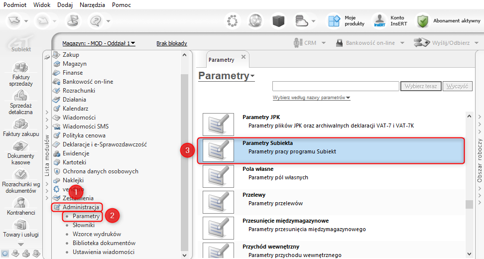

1. Przejść do modułu AdministracjaParametry, a następnie odnaleźć i uruchomić Parametry Subiekta.
2. Otworzy się okno Parametry Subiekta, w którym znajdziemy wiele zakładek z najważniejszymi ustawieniami. W pierwszej zakładce znajdziemy dwa najważniejsze ustawienia:

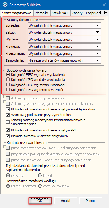

I. Statusy dokumentów – określamy tu domyślny status dokumentów sprzedażowych, zakupowych, wydań, przyjęć, przesunięć międzymagazynowych i zamówień.
II. Sposób wydawania towaru – kolejność FIFO (według daty wystawienia) i kolejność LIFO (według daty wystawienia) oraz dodatkowe sposoby udostępnione po wykupieniu licencji na niebieskiego PLUSA dla InsERT GT.

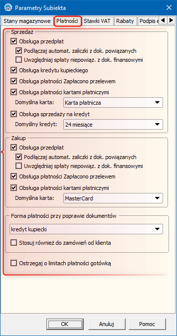

3. Przechodząc do kolejnej zakładki Płatności, mamy możliwość uruchomienia dodatkowych metod płatności dla dokumentów zarówno sprzedażowych, jak i zakupowych.

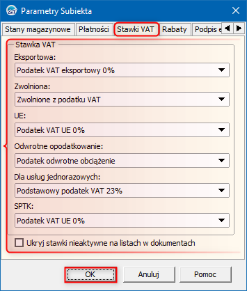

4. W zakładce Stawki VAT ustawiamy domyślne stawki VAT dla danego typu transakcji. Dodatkowe stawki można dodać, przechodząc do modułu AdministracjaSłownikiStawki VAT.

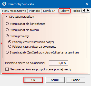

5. W zakładce Rabaty możemy określić ustawienia związane ze strategią sprzedaży oraz minimalną marżę na dokumencie – po jej ustawieniu można zablokować danemu użytkownikowi zapis dokumentów, jeśli te mają niższą marżę niż określona w Parametrach Subiekta.
