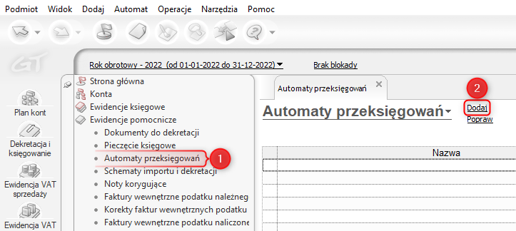

1. Przejść do modułu Ewidencje pomocnicze Automaty przeksięgowań i przy pomocy przycisku Dodaj otworzyć okno nowego automatu.

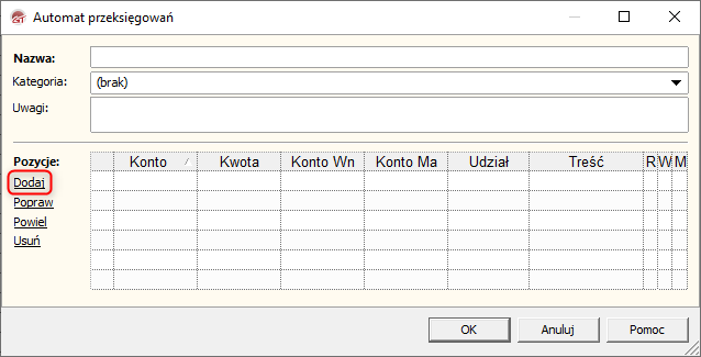

2. W pierwszej kolejności wpisać nazwę i wybrać preferowaną kategorię (niewymagane). Z menu Pozycje wybrać przycisk Dodaj.

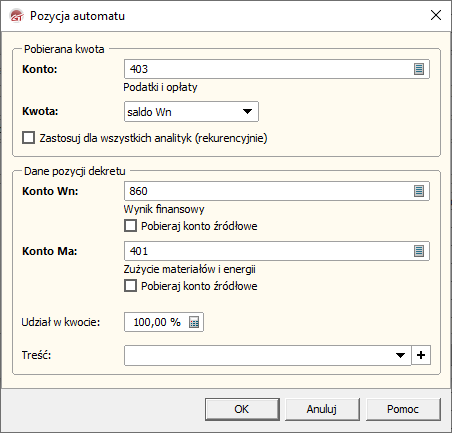

3. W oknie Pobierana kwota wskazać konto 4**, z którego chcemy przeksięgować Kwotę o wartości saldo Wn. Dane pozycji dekretu służą do wskazania, po której stronie na kontach ma się pojawić kwota wskazana powyżej. W tym przypadku Konto Wn jest kontem 860 (wynik finansowy), a Konto Ma jest kontem 401. Udział w kwocie pozostawić na 100% (aby przeniosła się pełna wartość salda), a w treści wprowadzić preferowany opis zdarzenia (niewymagane). Konfigurację zatwierdzić przyciskiem OK.

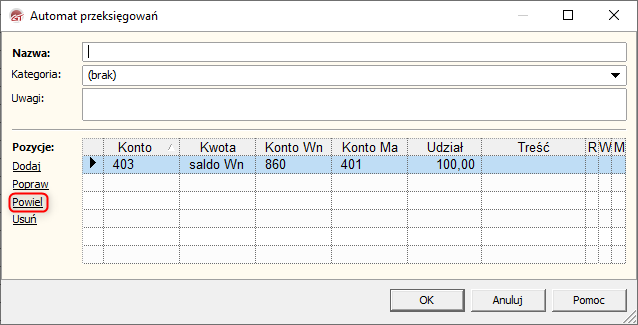

Utworzoną w ten sposób pozycję przeksięgowania można powielać dowolną ilość razy dla kolejnych kont 4**, zmieniając tylko numer konta w Pobieranej kwocie i Danych pozycji dekretu (Konto Ma).

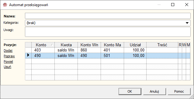

4. W kolejnym etapie należy zdefiniować przeniesienie sald zespołu 5 na konto Rozliczenia kosztów (490)  czyli tak, jak na przykładzie przeksięgowania czwórek na wynik, tak tutaj należy salda Wn kont zespołu 5 przenieść na stronę Wn konta 490. Zrzut ekranu widoczny poniżej przedstawia definicję przeksięgowania salda Wn konta 501 na stronę Winien konta 490. Można to zrobić poprzez dodanie kolejnych pozycji w tym samym automacie przeksięgowań.

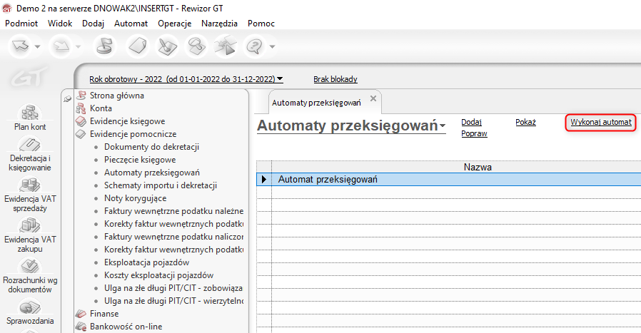

6. Po utworzeniu automatu przeksięgowań można go użyć w dowolnej chwili, korzystając z przycisku Wykonaj automat. Wykonanie automatu wiąże się ze wskazaniem okresu, z którego mają zostać pobrane zapisy, jak również wybraniem Rejestru księgowego, w którym program ma umieścić dekret przeksięgowania.
