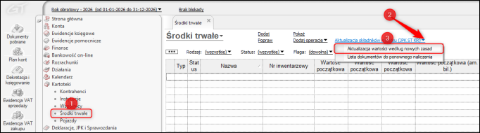

Uruchomienie narzędzia
Aby uruchomić narzędzie, należy przejść do modułu Kartoteki – Środki trwałe i wybrać opcję Aktualizacja składników majątku (JPK_ST_KR) – Aktualizacja wartości według nowych zasad.
Uwaga! Narzędzie jest przeznaczone dla użytkowników, których rok podatkowy jest taki sam jak kalendarzowy.

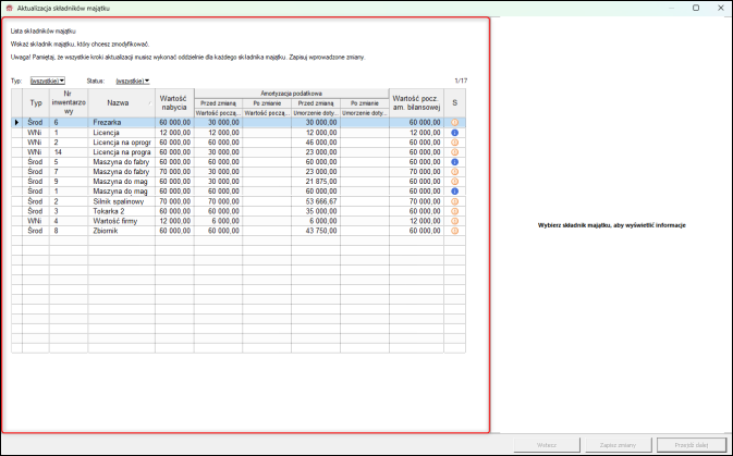

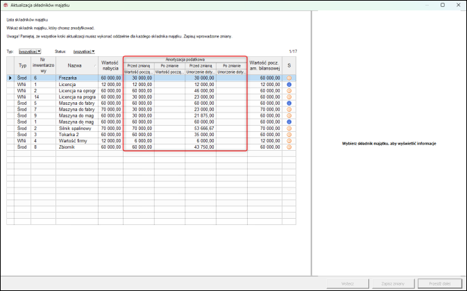

Lista składników majątku
W pierwszej części okna znajduje się lista składników majątku istniejących na dzień 31.12.2025 r.
Program nie określa jednoznacznie sposobu interpretacji dotychczasowej wartości początkowej. Z tego względu konieczne jest ręczne wybranie jej definicji dla amortyzacji podatkowej oraz zweryfikowanie proponowanych kwot lub samodzielne ich uzupełnienie.
Każda pozycja ma status wskazujący etap aktualizacji danych:
Do aktualizacji – składnik majątku wymaga aktualizacji.
Edytowano – wybrano definicję wartości początkowej lub zmieniono kwoty w kolumnie Po zmianie.
Zatwierdzono – wprowadzone zmiany zostały zapisane.
Listę można ograniczyć za pomocą filtrów:
Typ – według typu składnika majątku,
Status – według statusu aktualizacji danych.
W rozbudowanej kolumnie Amortyzacja podatkowa prezentowane są wartość początkowa oraz dotychczasowe umorzenie na dzień 31.12.2025 r., z uwzględnieniem kwot przed aktualizacją i po niej.

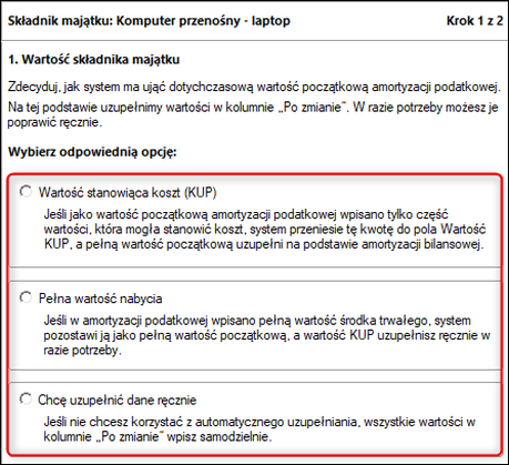

Określenie sposobu interpretacji wartości początkowej
Po wybraniu składnika majątku na liście zostanie wyświetlona druga część okna. Umożliwia ona określenie sposobu interpretacji dotychczasowej wartości początkowej oraz zweryfikowanie lub uzupełnienie danych amortyzacji podatkowej na dzień 31.12.2025 r.

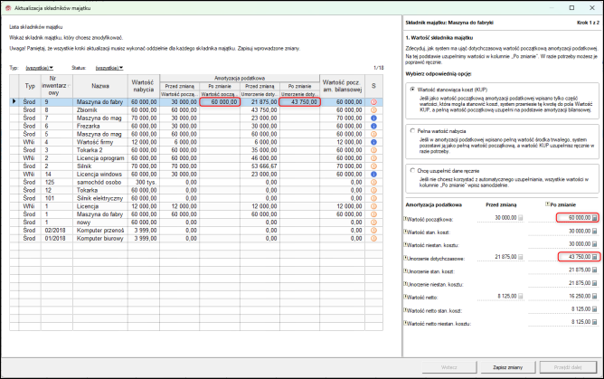

Jeżeli składnik majątku wymagał podziału na część kosztową i niekosztową, należy zaznaczyć Wartość stanowiąca koszt (KUP).
Po wybraniu tej opcji program uzupełni część danych na dzień 31.12.2025 r. w kolumnie Po zmianie zgodnie z poniższymi zasadami:
Pole |
Sposób uzupełnienia |
Wartość początkowa |
należy ręcznie wpisać wartość początkową zgodną z ustawą o podatku dochodowym na dzień 31.12.2025 r. |
Wartość stanowiąca koszt |
wartość początkowa z amortyzacji podatkowej na dzień 31.12.2025 r. |
Wartość niestanowiąca kosztu |
różnica między wartością początkową a wartością stanowiącą koszt |
Umorzenie dotychczasowe |
należy ręcznie wpisać umorzenie na dzień 31.12.2025 r. |
Umorzenie stanowiące koszt |
umorzenie z amortyzacji podatkowej na dzień 31.12.2025 r. |
Umorzenie niestanowiące kosztu |
różnica między umorzeniem dotychczasowym a umorzeniem stanowiącym koszt |
Wartość netto |
różnica między wartością początkową a umorzeniem dotychczasowym |
Wartość netto stanowiąca koszt |
różnica między wartością stanowiącą koszt a umorzeniem stanowiącym koszt |
Wartość netto niestanowiąca kosztu |
różnica między wartością netto a wartością netto stanowiącą koszt |
Po wybraniu definicji status składnika majątku zmieni się na Edytowano. Na tym etapie można jeszcze poprawić poszczególne kwoty.
Kolumny Wartość początkowa po zmianie oraz Umorzenie dotychczasowe po zmianie zostaną uzupełnione kwotami wyliczonymi lub wprowadzonymi w części Po zmianie.

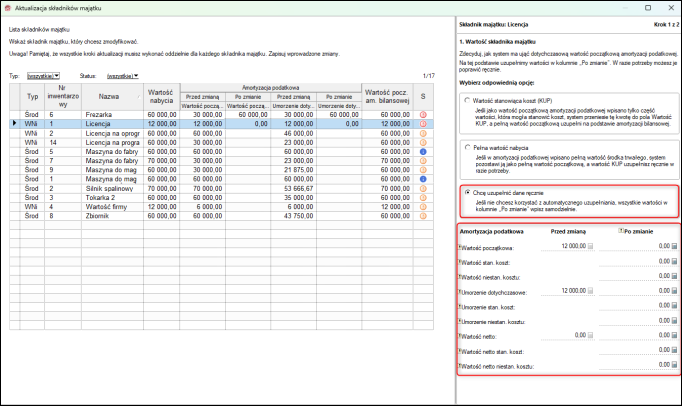

Jeśli zaznaczono opcję Chcę uzupełnić dane ręcznie, program umożliwi samodzielne określenie wszystkich wartości. Po jej wybraniu system nie uzupełni pól automatycznie. Wszystkie wartości należy wprowadzić ręcznie.

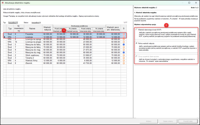

Zbiorcze przypisanie definicji wartości początkowej
Program umożliwia przypisanie tej samej definicji wartości początkowej do wielu składników majątku jednocześnie. W tym celu należy zaznaczyć odpowiednie pozycje na liście i wybrać definicję. Dla opisanego scenariusza jest to Wartość stanowiąca koszt (KUP).
Uwaga! Zbiorcze przypisanie definicji jest dostępne wyłącznie dla opcji Wartość stanowiąca koszt (KUP) oraz Pełna wartość nabycia.

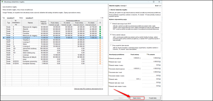

Zapisanie zmian
Po zweryfikowaniu danych należy kliknąć Zapisz zmiany.

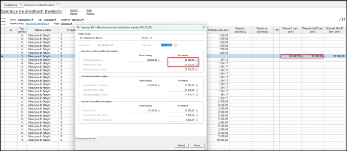

W module Operacje na środkach trwałych zostanie automatycznie utworzona operacja Aktualizacja wartości składników majątku (JPK_ST_KR) (AW) z datą 01.01.2026 r. Zaktualizuje ona wartości zapisane w ewidencji środków trwałych.
Po zapisaniu zmian zostanie odblokowany przycisk Przejdź dalej, umożliwiający przejście do kroku 2. Dokumenty do ponownego naliczenia.
