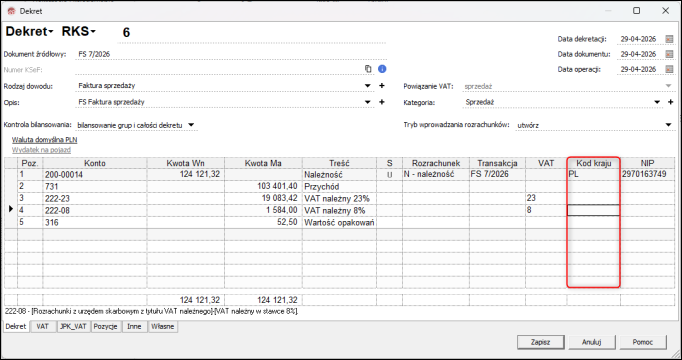

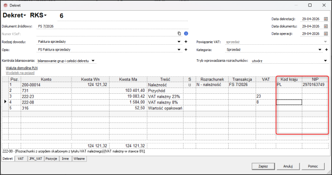

W celu obsługi węzła Kontrahent na Dekrecie dostępne są dodatkowe kolumny:
Kod kraju kontrahenta,
NIP kontrahenta.
Uwaga! Wyżej opisane pozycje nie są domyślnie widoczne. Proces ich aktywacji został opisany w artykule e-Pomocy technicznej dostępnym tutaj.
Po wskazaniu konta powiązanego z kartoteką wartości w tych kolumnach są automatycznie pobierane z danych kontrahenta.
Można je zmienić bezpośrednio na Dekrecie. Modyfikacja dotyczy wyłącznie danego zapisu i nie wpływa na jego kartotekę.

Podczas generowania pliku JPK_KR_PD uwzględniane są wartości znajdujące się na Dekrecie, nawet jeżeli różnią się od aktualnych informacji w kartotece.

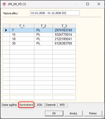

W jaki sposób wypełniany jest węzeł Kontrahent?
Węzeł Kontrahent jest uzupełniany, gdy zapis księgowy zawiera konto kartotekowe kontrahenta.
Powiązanie to pozwala jednoznacznie określić podmiot, którego informacje powinny zostać przekazane do pliku.
Poszczególne pola wypełniane są w następujący sposób:

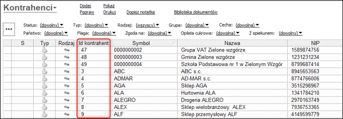

T_1 – kod kontrahenta identyfikujący jednoznacznie podmiot w systemie finansowo-księgowym jednostki. Wartość pobierana jest z kolumny Id kontrahenta dostępnej w module Kontrahenci.
Uwaga! Powyższa kolumna nie jest domyślnie widoczna. Proces jej aktywacji został opisany w artykule e-Pomocy technicznej dostępnym tutaj.
T_2 – kod kraju nadania identyfikatora podatkowego. Wartość pobierana jest z kolumny Kod kraju kontrahenta dostępnej na Dekrecie.

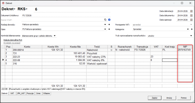

T_3 – numer identyfikacji podatkowej (NIP). Wartość pobierana jest z kolumny NIP kontrahenta dostępnej na Dekrecie.
