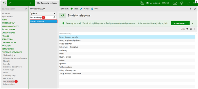

Jeżeli etykiety księgowe nie były wcześniej wykorzystywane, zalecane jest rozpoczęcie od operacji Szybki start, dostępnej w konfiguracji Etykiet księgowych.
Kreator wspiera przygotowanie podstawowych elementów potrzebnych do automatyzacji księgowania. Użytkownik może wybrać wszystkie lub tylko wybrane etykiety z przygotowanego słownika domyślnego.
Dla wybranych etykiet program proponuje również domyślne schematy dekretacji. Po zakończeniu kreatora wybrane etykiety znajdą się w słowniku, a powiązane z nimi schematy będą dostępne w module Dekretacja dokumentów. Możliwe jest wówczas dostosowanie konfiguracji do potrzeb przedsiębiorstwa i dodanie własnych etykiet.

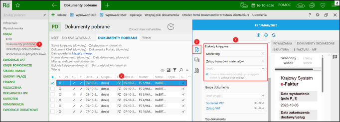

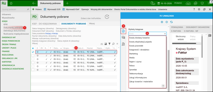

Etykiety mogą być przypisywane do dokumentów przed ich zaksięgowaniem. Przykładowo, jeżeli biuro rachunkowe współ​pracuje z klientem za pomocą Portalu Dokumentów, może ustalić, że to klient opisuje przekazywane faktury odpowiednimi etykietami. Księgowa może następnie zweryfikować te oznaczenia w Rachmistrzu nexo.

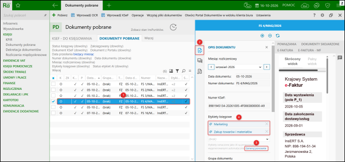

Jeżeli dokumenty nie są opisywane przez klienta, etykiety mogą być przypisywane przez księgową. Możliwa jest również zmiana etykiet otrzymanych z Portalu, usunięcie ich lub dodanie kolejnych. Do jednego dokumentu możliwe jest przypisanie więcej niż jednej etykiety.
Przypisanie właściwej etykiety umożliwia ​użycie schematu dekretacji opartego właśnie na tym oznaczeniu. Operacja Dekretuj wykorzysta wówczas właściwy schemat i utworzy odpowiednie zapisy w ewidencjach.
