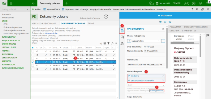

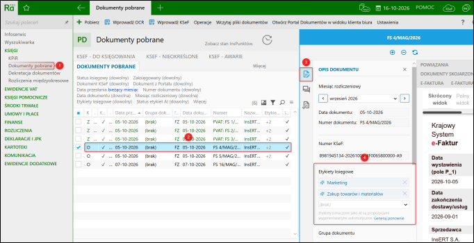

Etykiety zaproponowane przez AI są wyróżnione, dzięki czemu można odróżnić je od etykiet przypisanych ręcznie. Listę dokumentów można także filtrować według sposobu przypisania etykiet.
Jeżeli sugestia AI jest nieprawidłowa, użytkownik może ją zmienić.
Co ważne, jeżeli błąd zostanie zauważony już po wprowadzeniu dokumentu, nie trzeba wycofywać całej dekretacji tylko po to, aby poprawić informację dla modelu. Można zmienić samą etykietę, a poprawiona informacja zostanie wykorzystana w dalszym uczeniu.

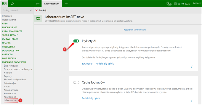

Krok 1. Włączenie Etykiet AI
Funkcjonalność jest uruchamiana w Laboratorium.

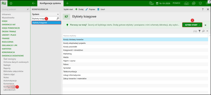

Krok 2. Przygotowanie słownika i schematów za pomocą Szybkiego startu
W konfiguracji Etykiet księgowych można skorzystać z operacji Szybki start.
Kreator pozwala wybrać potrzebne etykiety z domyślnego słownika, a następnie przygotowuje dla nich domyślne schematy dekretacji. Użytkownik może wybrać wszystkie proponowane etykiety albo tylko te, które odpowiadają sposobowi pracy danego klienta.
Dzięki temu nie ma konieczności budowania podstawowej konfiguracji od zera.

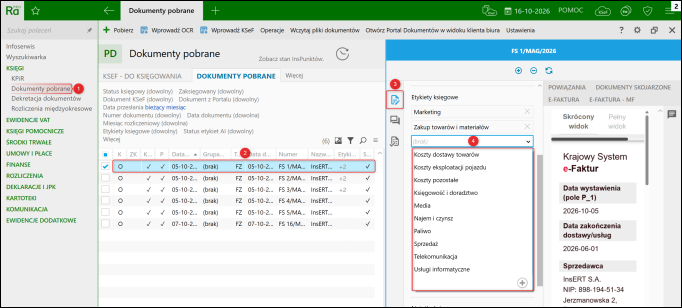

Krok 3. Ręczne opisanie pierwszych dokumentów
Ponieważ model nie ma jeszcze historii, pierwsze dokumenty należy oznaczyć ręcznie.
Przykładowo, jeżeli dwie faktury dotyczą zakupu paliwa, można przypisać im etykietę Paliwo. Faktury dotyczące zakupu towarów można konsekwentnie oznaczać jako Zakup towarów i materiałów.
Nie jest konieczne, aby kolejne faktury były identyczne. Faktury powinny dotyczyć tej samej kategorii.

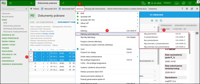

KSeF / OCR → Etykieta AI → schemat dekretacji → KPiR / VAT
Dodatkowo Rachmistrz nexo umożliwia uruchamianie dekretacji w tle. W tym celu można wykorzystać prosty automat systemowy albo bardziej szczegółowe reguły w module Automatyzacja – przykładowo ograniczając automatyczne dekretowanie tylko do dokumentów KSeF z określoną etykietą.
W praktyce pozwala to na wdrażanie automatyzacji stopniowo: rozpoczynając od obserwacji i weryfikowacji sugestii AI, a po uzyskaniu odpowiedniego poziomu zaufania do powtarzalnych przypadków automatyzując ich dalsze księgowanie.
