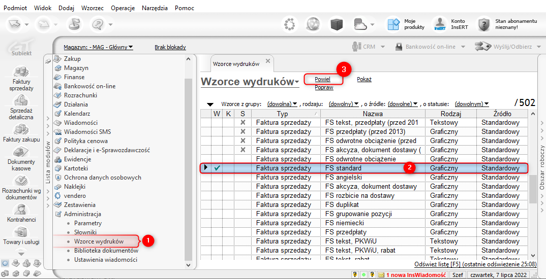

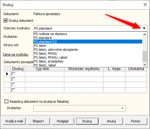

1. Przejść do modułu AdministracjaWzorce wydruków, a następnie odnaleźć i powielić wzorzec faktury sprzedaży, który jest używany – jeśli nie był on wcześniej zmieniany, będzie nosił nazwę FS standard.

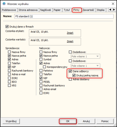

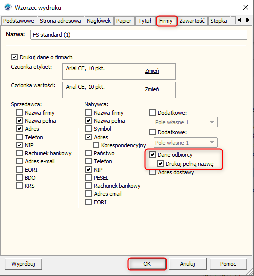

2. W oknie edycji wzorca w polu Nazwa można zmienić nazwę wzorca tak, aby łatwiej było go odróżnić. Następnie przejść do zakładki Firmy i zaznaczyć znaczniki Dane odbiorcy oraz Drukuj pełną nazwę. Zmiany zatwierdzić przyciskiem OK.

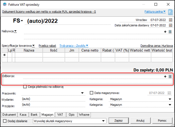

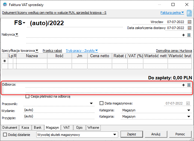

3. Przy wystawianiu faktury po uzupełnieniu danych należy przejść do zakładki Magazyn i w dolnej części wybrać odpowiedniego kontrahenta, który na wydruku ma widnieć w sekcji Odbiorca. Aby wyświetlić kontrahentów, należy kliknąć ikonę Lista.

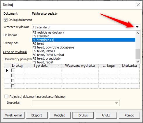

4. Przy wydruku faktury zmienić wzorzec na wcześniej przygotowany.
