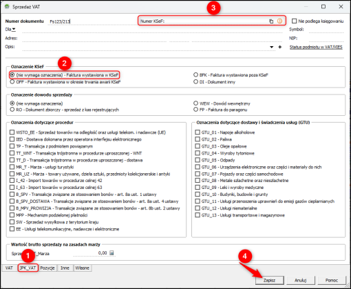

Aby uzupełnić oznaczenia i numer KseF, należy:
1. Prejść do modułu Ewidencje KsięgoweEwidencja VAT Zakupu bądź Sprzedaży, zaznaczyć pozycję na liście i kliknąć Popraw.
2. Uruchomić zakładkę JPK_VAT, w sekcji Oznaczenie KSeF wybrać (nie wymaga oznaczenia) - Faktura wystawiona w KSeF, uzupełnić Numer KSeF i kliknąć Zapisz.

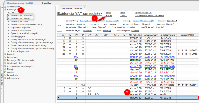

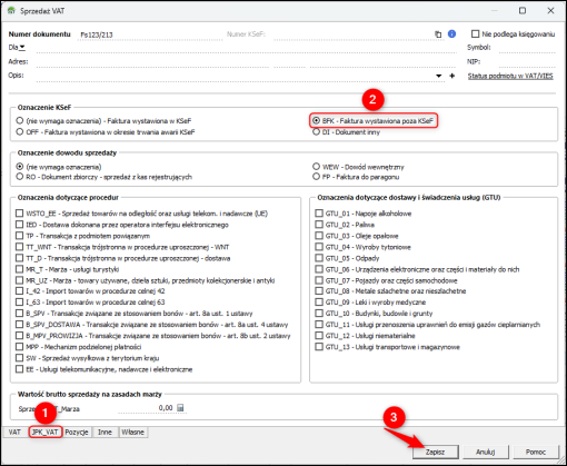

Zapis VAT wynikający z faktury wystawionej poza KSeF, wymagający zastosowania odpowiedniego oznaczenia bez konieczności uzupełnienia numeru KSeF​
Aby uzupełnić oznaczenia, należy:
1. Przejść do modułu Ewidencje Księgowe – Ewidencja VAT Zakupu bądź Sprzedaży, zaznaczyć pozycję na liście i kliknąć Popraw.
2. Uruchomić zakładkę JPK_VAT, w sekcji Oznaczenie KSeF wybrać BFK - Faktura wystawiona poza KSeF i kliknąć Zapisz.​

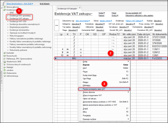

Zapis powiązany VAT wynikający z faktury wystawionej w KSeF, wymagający uzupełnienia numeru KSeF​​​​
Aby uzupełnić oznaczenia i numer KSeF dla zapisu powiązanego, należy:
1. Przejść do modułu Ewidencje Księgowe – Ewidencja VAT Zakupu bądź Sprzedaży, kliknąć PPM pozycję na liście i skorzystać z opcji Popraw powiązany zapis VAT.
2. Uruchomić zakładkę JPK_VAT, w sekcji Oznaczenie KSeF wybrać (nie wymaga oznaczenia) - Faktura wystawiona w KSeF, uzupełnić Numer KSeF i kliknąć Zapisz.​​
