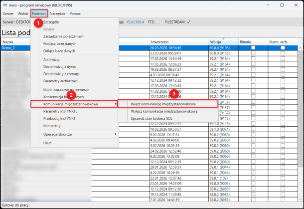

Mechanizmem można zarządzać z poziomu Programu serwisowego, poprzez menu Podmiot – Komunikacja międzystanowiskowa. Do wyboru są opcje:
Włącz komunikację międzystanowiskową – aktywuje mechanizmy pozwalające na usprawnioną komunikację między stanowiskami,
Wyłącz komunikację międzystanowiskową – dezaktywuje mechanizmy usprawnionej komunikacji (dane będą nadal aktualizowane, ale według domyślnie zaprogramowanego interwału czasowego),
Sprawdź stan brokera SQL – weryfikuje, czy broker SQL został uruchomiony.

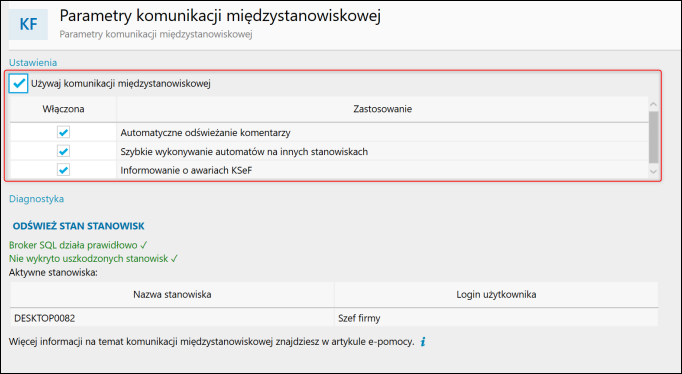

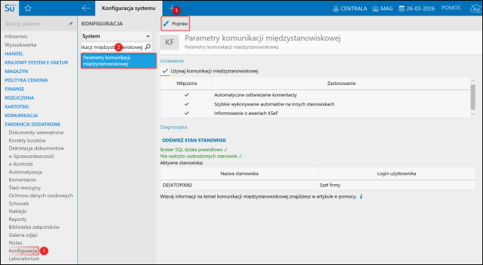

W programie dodano Parametry komunikacji międzystanowiskowej. Są one dostępne z poziomu modułu Konfiguracja.

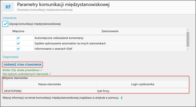

Używaj komunikacji międzystanowiskowej – parametr ten określa, czy nexo ma korzystać z komunikacji międzystanowiskowej. W tabeli przedstawione są funkcjonalności, które wykorzystują mechanizm komunikacji międzystanowiskowej. Istnieje możliwość wyłączania poszczególnych funkcjonalności.
Uwaga! Wyłączenie parametru nie oznacza całkowitej utraty komunikacji między stanowiskami. Dane będą nadal aktualizowane, ale według domyślnie zaprogramowanego interwału czasowego, po otwarciu np. danego widoku, lub po jego ręcznym odświeżeniu.

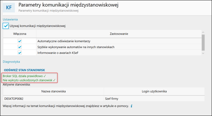

W sekcji Diagnostyka można podejrzeć Aktywne stanowiska wraz z nazwami zalogowanych użytkowników, oraz odświeżyć ich stan.
Dodatkowo wyświetlana jest również informacja o stanie Brokera SQL oraz ewentualnych uszkodzeniach stanowisk.
Uszkodzone stanowisko to stanowisko, które nie potrafi używać szybkiej komunikacji, mimo braku wykrycia problemu w mechanizmie komunikacji międzystanowiskowej. Operacje na tym stanowisku będą zachodzić jak przy wyłączonej komunikacji i inne stanowiska nie będą wiedziały, kiedy jest ono aktywne.

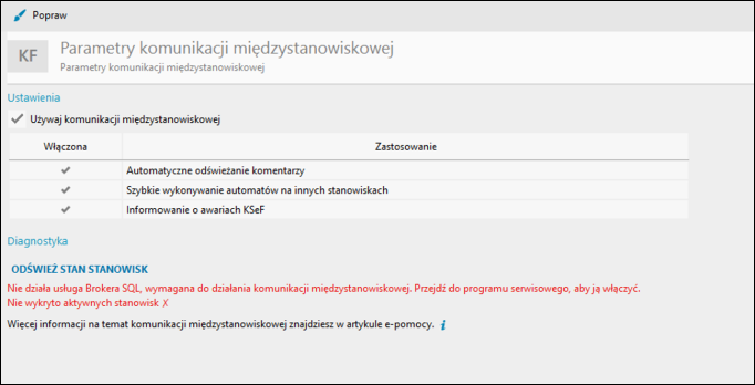

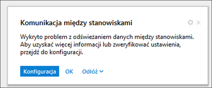

W przypadku wykrycia problemów w programie pojawi się poniższe powiadomienie kierujące do Konfiguracji:
Komunikat:
Nie działa usługa Brokera SQL, wymagana do działania komunikacji międzystanowiskowej. Przejdź do programu serwisowego aby ją włączyć.
Rozwiązanie:
W niektórych przypadkach usługa Brokera SQL może sama się nie włączyć. Dzieje się tak np. wtedy, gdy aktualizację do nowej wersji przeprowadzał użytkownik bez pełnych uprawnień administratora. Aby włączyć Broker SQL, należy wejść do programu serwisowego logując się użytkownikiem SQL posiadającym pełne uprawnienia administratora i skorzystać z operacji Komunikacja międzystanowiskowa – Włącz komunikację międzystanowiskową.
Po dokonaniu zmian, należy zrestartować wszystkie uruchomione programy nexo na wszystkich stanowiskach.

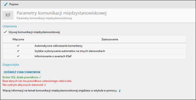

Komunikat:

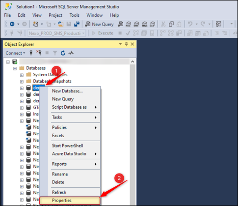

Baza danych nie ma prawidłowo ustawionego właściciela.
Rozwiązanie:

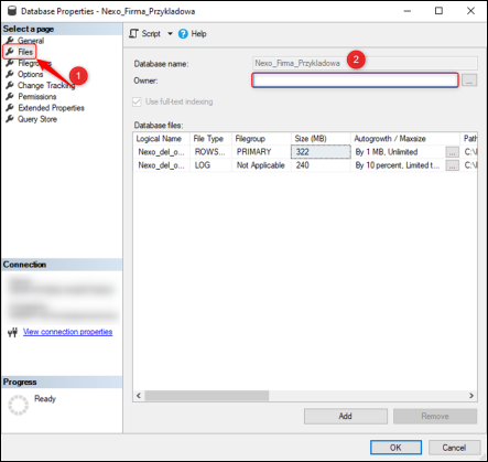

Jeśli baza była tworzona na starej wersji SQL Server (np. SQL2014 lub starszej), to po przejściu na nową, wyższą wersję SQL Server, pliki w bazie mogą nie mieć ustawionego właściciela.
Aby to naprawić, należy w programie Microsoft SQL Server Managament Studio, wybrać na tej bazie opcję Properties, a następnie w zakładce Files ustawić właściciela w pozycji Owner.
