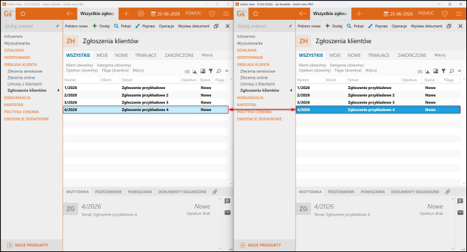

Zgłoszeń klientów – gdy jedno ze stanowisk pobierze nowe zgłoszenia klientów, na każdym z pozostałych stanowisk widok zostanie automatycznie odświeżony i samoistnie wyświetli nowe pozycje.

Kolejną funkcją mechanizmu jest automatyczne odświeżanie modułu Zgłoszeń klientów – gdy jedno ze stanowisk działających w ramach wybranego podmiotu pobierze nowe zgłoszenia z serwisu, na pozostałych stanowiskach pojawią się one bez konieczności ręcznego odświeżania listy klawiszem F5.
