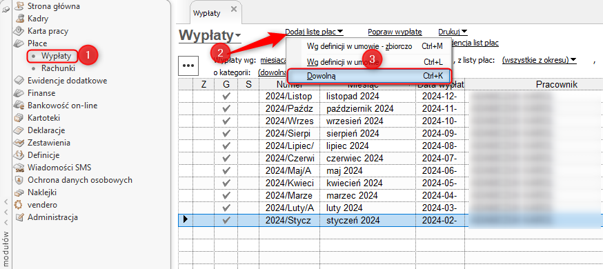

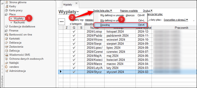

1. Przejść do modułu PłaceWypłaty​, a następnie z górnego widoku menu wybrać Dodaj listę płacDowolną.

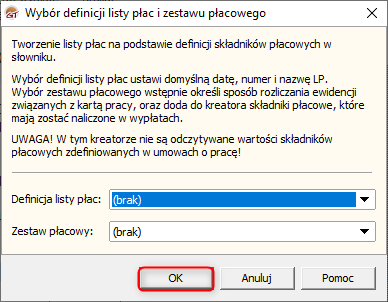

2. W oknie kreatora naliczania wynagrodzeń można wybrać Definicję listy płac i Zestaw płacowy, ale nie jest to konieczne. Przejść dalej wybierając OK

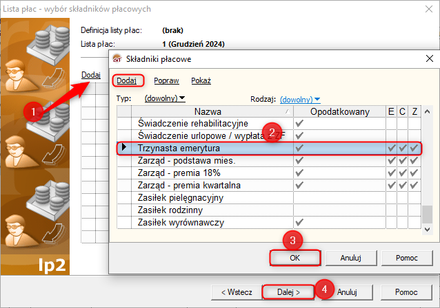

6. Kliknąć Dodaj, aby wybrać składnik płacowy z listy lub zdefiniować nowy. Zatwierdzić przyciskiem OK i przejść Dalej
7. Wybrać status naliczenia wartości dla składnika płacowego, a następnie Zakończ

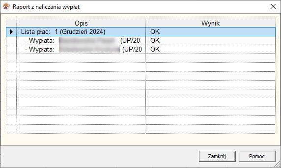

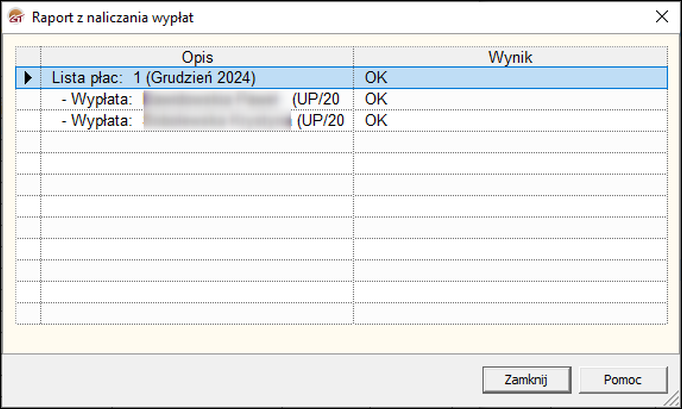

Rezultatem będzie raport potwierdzający poprawne naliczenie listy płac.​
