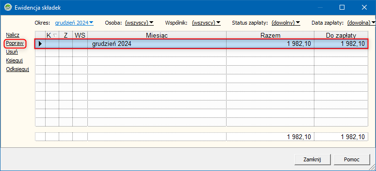

​Od wersji 1.81 do programów Rachmistrz GT i Rewizor GT została dodana obsługa wakacji składkowych. Oznaczenie "Wakacje składkowe" jest możliwe od naliczenia składek ZUS za grudzień 2024. W tym celu należy:

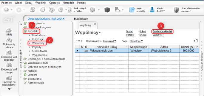

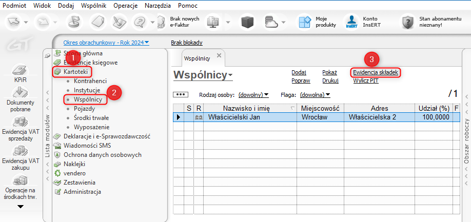

1. Z listy modułów wybrać KartotekiWspólnicy i wybrać opcję Ewidencja składek.

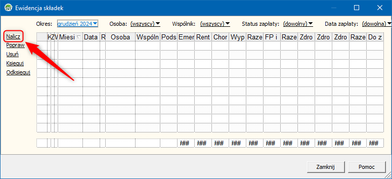

2. Jeżeli składki objęte wakacjami nie zostały jeszcze wygenerowane w programie, to należy je naliczyć.

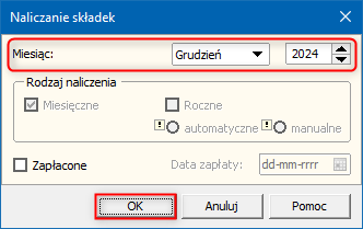

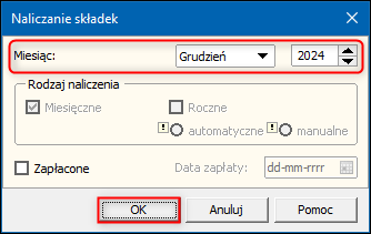

3. W oknie Naliczanie składek wskazać miesiąc, za który mają zostać naliczone składki ZUS. Wakacje składkowe będą aktywne od naliczenia za grudzień 2024.

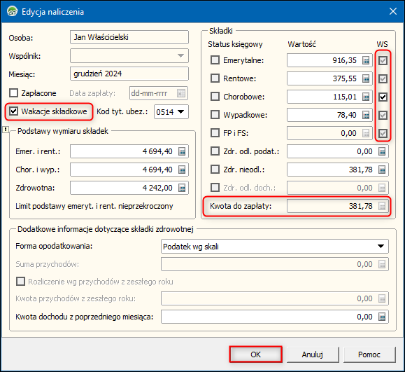

4. Po naliczeniu wejść w tryb edycji w miesiącu, który ma zostać objęty wakacjami, używając opcji Popraw.
5. Zaznaczyć opcję Wakacje składkowe. Po jej zaznaczeniu pojawi się dodatkowe pole Kod. tyt. ubez., zawierające kody wykorzystywane podczas wakacji składkowych. Składki ubezpieczenia społecznego, które są objęte zwolnieniem, są oznaczone w kolumnie WS. Wartość do uregulowania, po uwzględnieniu zwolnienia z części składek, jest prezentowana w polu Kwota do zapłaty. Zmiany w naliczeniu zapisać przyciskiem OK.
