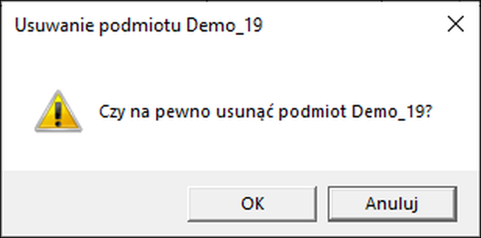

3. W oknie programu na liście należy zaznaczyć podmiot, który ma zostać usunięty oraz z górnego menu Podmiot wybrać Usuń.
4. Okno, które się pojawi, należy zatwierdzić przyciskiem OK.

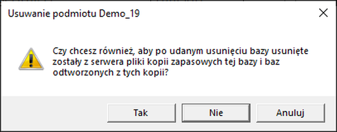

5. Kolejne okienko informuje o tym, że jeżeli jedna z poniższych opcji zostanie wybrana, to:
  • Tak – wtedy wszystkie kopie, które zapisały się na dysku, zostaną trwale usunięte i nie będzie możliwości ich przywrócenia;
  • Nie – z listy zostanie usunięty tylko podmiot, a kopie bazy danych zostaną na dysku;
  • Anuluj – całkowicie przerywa operację.

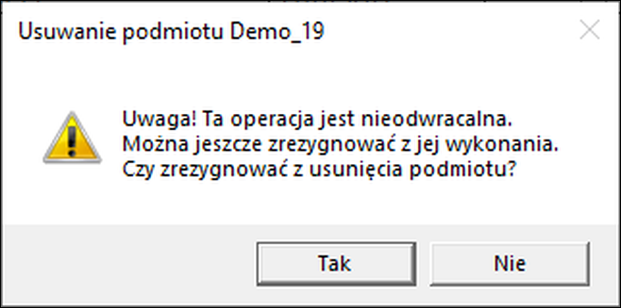

6. Po wybraniu odpowiedniej opcji wyświetli się okno z pytanie, czy chcemy wycofać się z usunięcia podmiotu. Jeśli nie, to okno należy zatwierdzić przyciskiem Nie, po czym podmiot zostanie usunięty.
