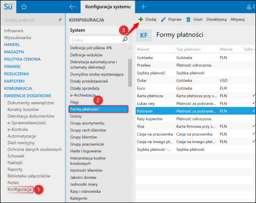

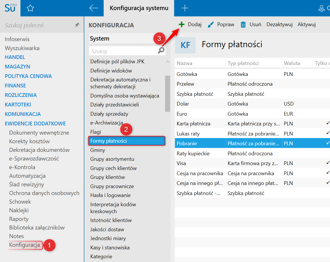

1. Przejść do modułu Konfiguracja – Formy płatności, następnie kliknąć Dodaj.

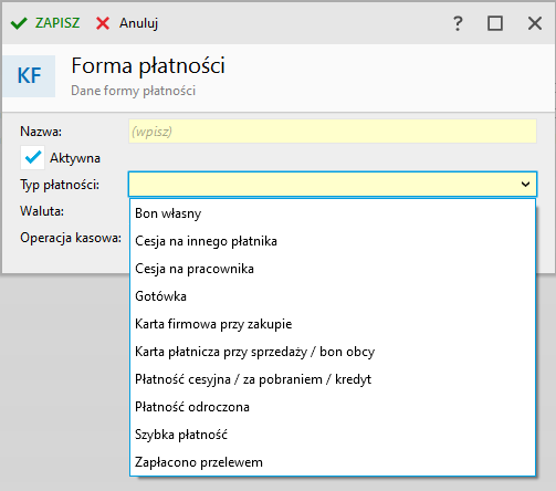

2. W oknie pojawią się stałe parametry do uzupełnienia:
  • Nazwa – nazwa własna, która pojawi się w oknie dokumentu,
  • Aktywna – formy płatności mogą być dezaktywowane przy założeniu, że musi istnieć przynajmniej jedna zdefiniowana forma płatności o typie gotówka oraz płatność odroczona,
  • Typ płatności – rodzaj płatności, który będzie wpływał na rozliczenie dokumentu.
Pozostałe pola, np. Operacja kasowa, są do wypełnienia na podstawie typu płatności. Jeżeli zostanie wybrany typ płatności Zapłacono przelewem, wtedy, zamiast operacji kasowej trzeba będzie wskazać rachunek bankowy. Program dostosuje wymagane pola w oknie w zależności od wybranego typu płatności.​
Po uzupełnieniu danych okno zatwierdzić przyciskiem Zapisz.
