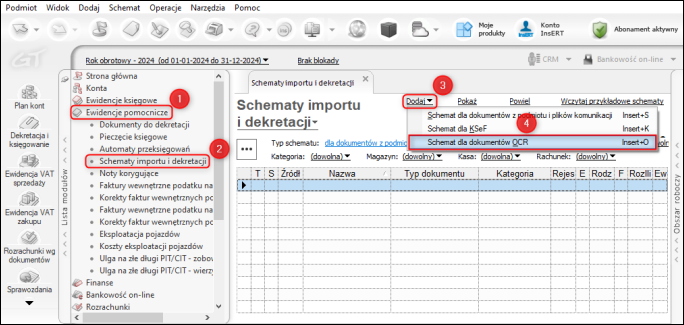

​Od wersji 1.80 programu Rewizor GT istnieje możliwość stworzenia schematów importu wykorzystywanych do obsługi faktur pochodzących z Portalu dokumentów, w tym celu należy:

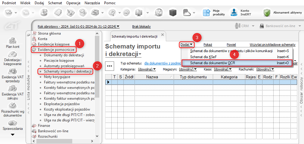

1. Z listy modułów wybrać Ewidencje pomocnicze – Schematy importu i dekretacji, rozwinąć opcję Dodaj i wybrać Schemat dla Dokumentów OCR.

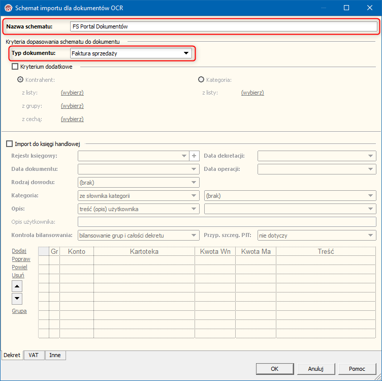

2. W oknie, które się wyświetli wprowadzić Nazwę schematu oraz Kryteria dopasowania schematu do dokumentu. W polu Typ dokumentu określić czy schemat będzie dotyczyć faktur sprzedaży, czy zakupu.

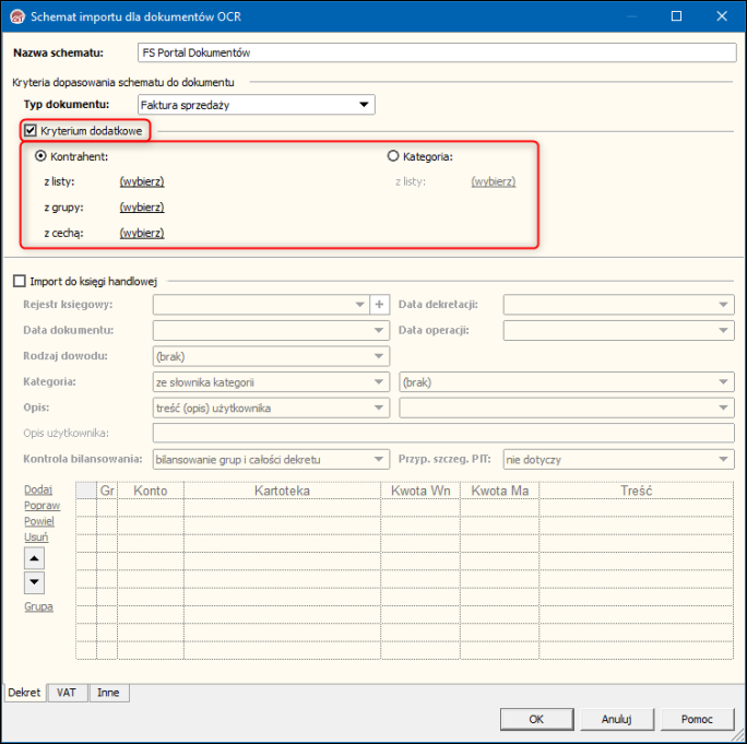

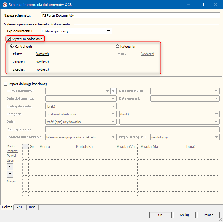

4. Powyższe Kryterium można rozszerzyć o Kryterium dodatkowe. W tej sekcji można zawęzić dopasowanie schematu do konkretnych kontrahentów lub tych z określonymi grupami, czy cechami lub do kategorii z dokumentu, określonej w module Dokumenty pobrane lub w Subiekcie w przypadku wspólnej bazy danych. Kryteria dodatkowe nie wpływają w decydujący sposób na użycie schematu, a jedynie pomagają w automatycznym dopasowaniu do dokumentu (dopasowanie schematu opiera się o kontrahenta i kategorię ustawione w oknie Dane dokumentu w module Dokumenty pobrane).

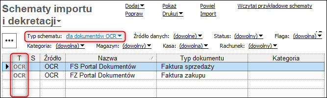

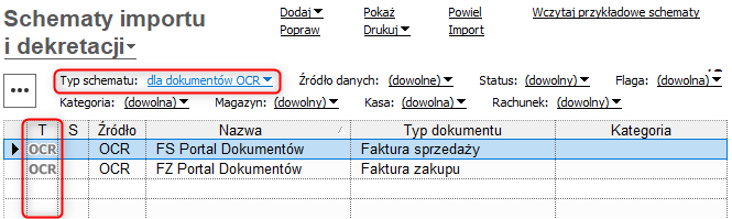

9.​​ Schematy stworzone do obsługi Dokumentów OCR będą oznaczone symbolem "OCR" w kolumnie Typ Schematu
Stworzone schematy można kopiować, używając opcji Powiel, a do filtrów dostępnych nad modułem dodano filtr Typ schematu.
