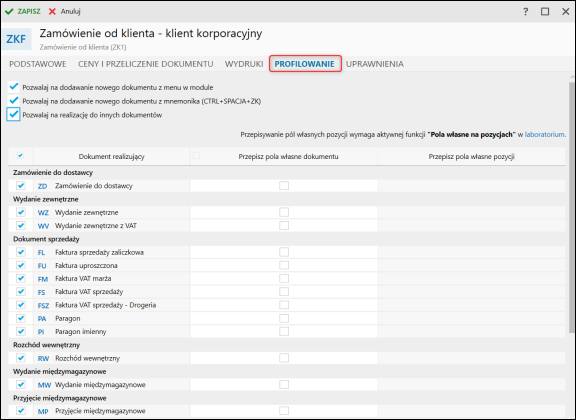

Aby zablokować realizację (np. zamówienia) do wybranych typów dokumentów należy:

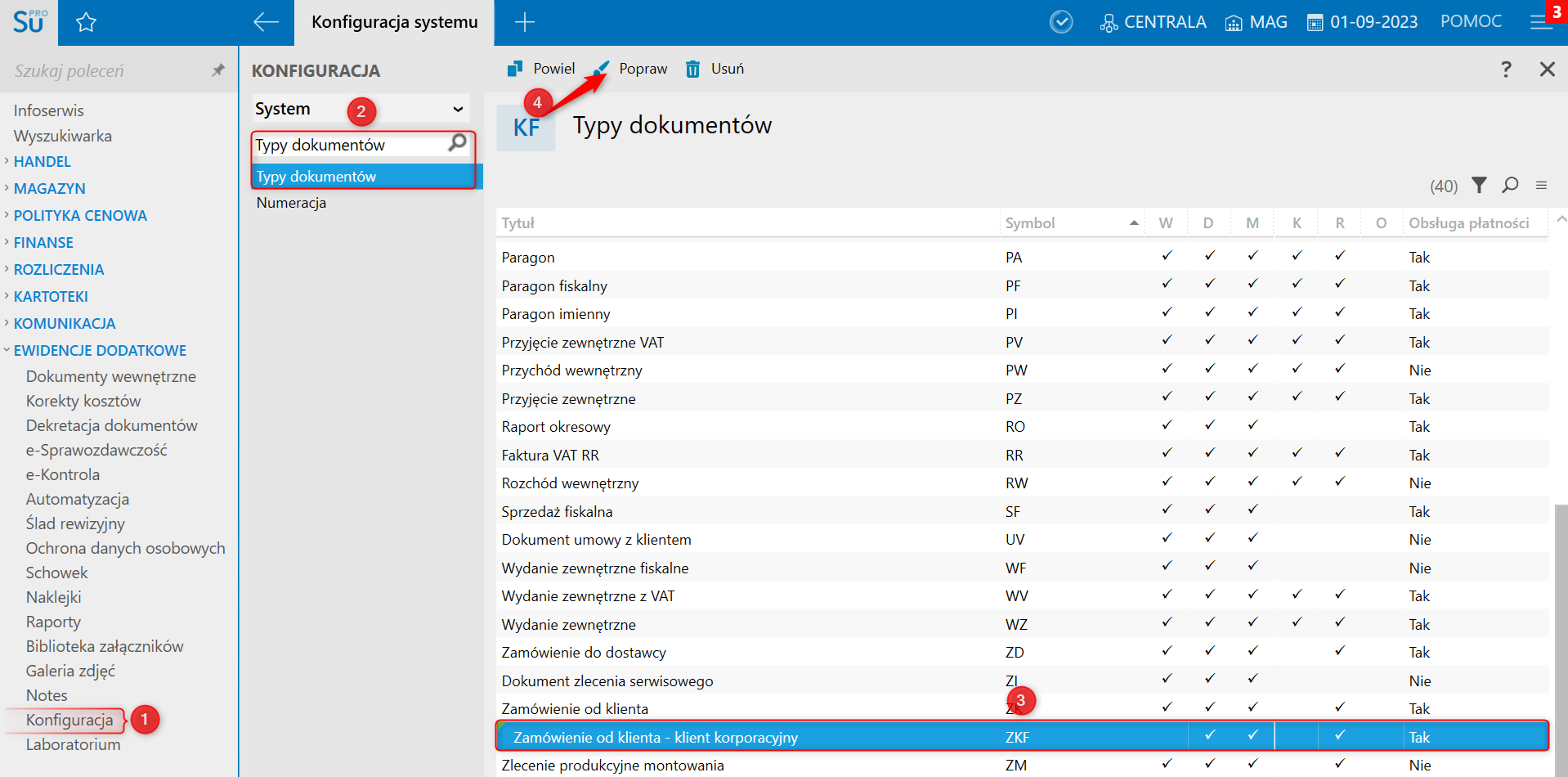

1. Przejść do modułu Konfiguracja – Typy dokumentów. Wybrać wcześniej stworzony własny typ dokumentu i kliknąć Popraw.

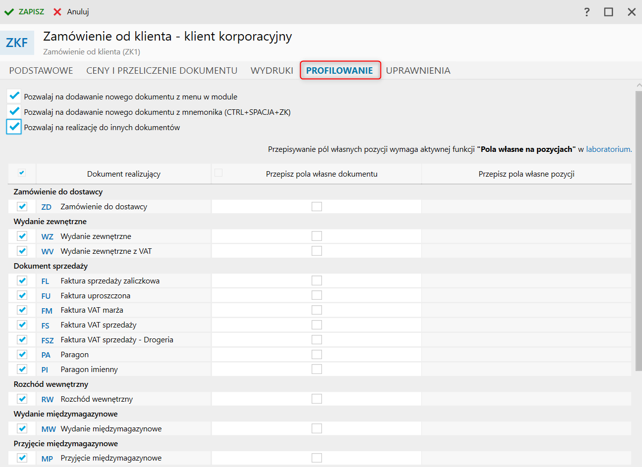

2. Przejść na zakładkę Profilowanie.

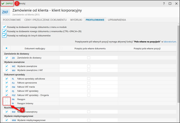

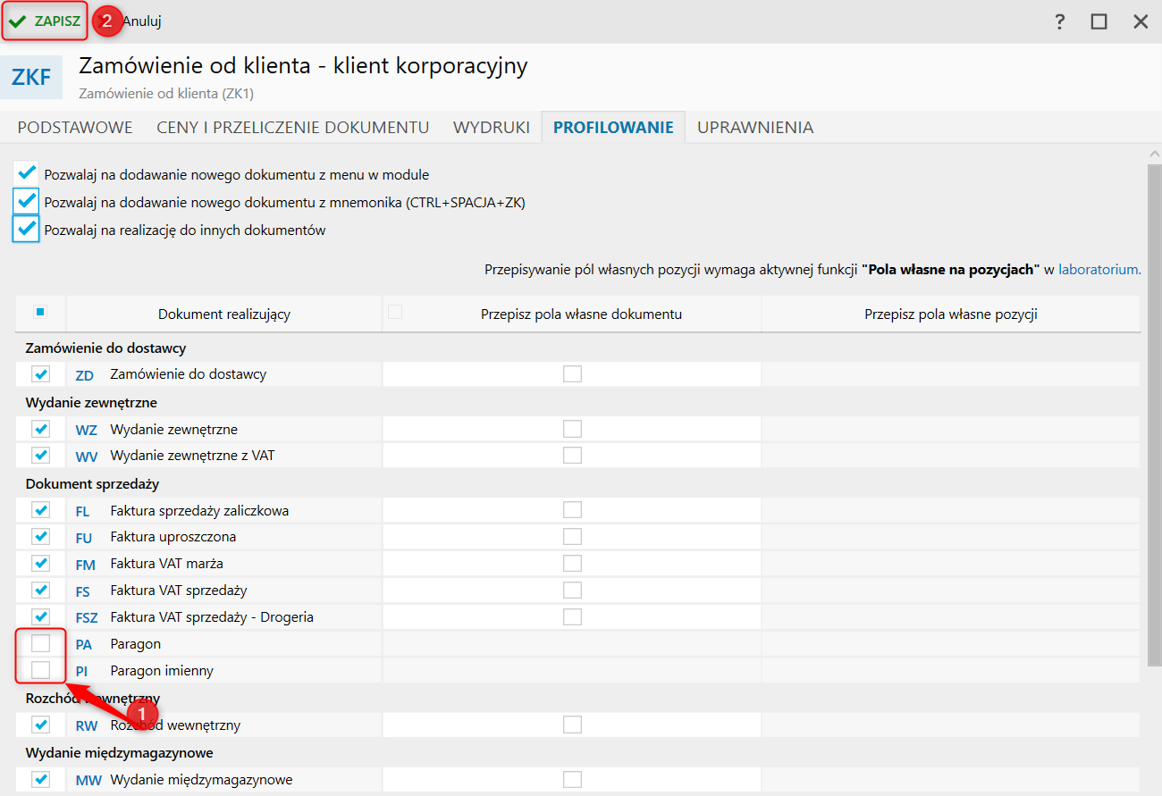

3. Odznaczyć wybrane dokumenty realizujące. Zapisać zmiany.

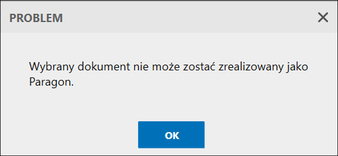

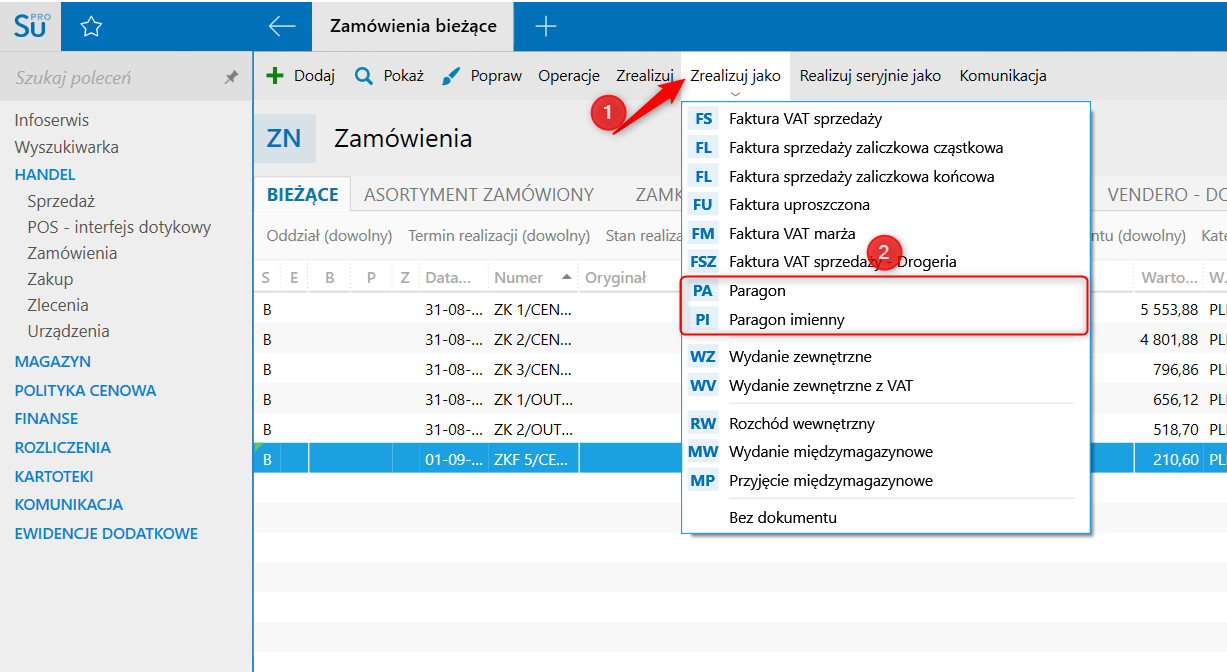

Przy próbie realizacji użytkownik otrzyma stosowny komunikat.
