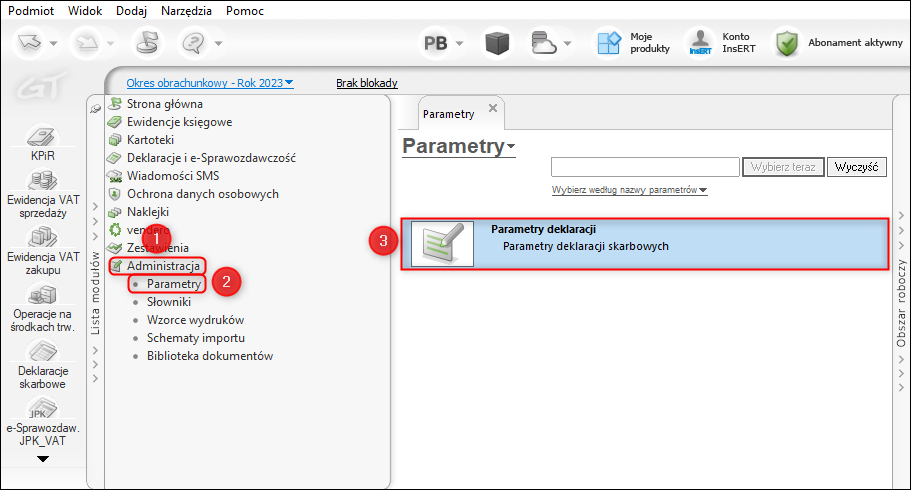

1. Z listy modułów wybrać AdministracjaParametry, a z listy parametrów Parametry deklaracji.

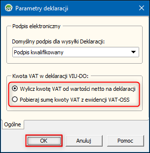

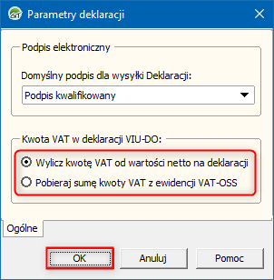

2. W oknie, które się wyświetli wybrać w sekcji Kwota VAT w deklaracji VIU-DO jedną z dwóch opcji:
  • Wylicz kwotę VAT od wartości netto na deklaracji – wartość netto pobierana będzie z ewidencji VAT-OSS, a następnie od tej kwoty wyliczany jest VAT według odpowiedniej stawki na deklaracji. Przy tej opcji może wystąpić kilkucentowa różnica wynikająca z zaokrągleń pomiędzy kwotą VAT wykazaną w ewidencji a tą na deklaracji.
  • Pobieraj sumę kwoty VAT z ewidencji VAT-OSS – przy takim ustawieniu kwota VAT będzie zgodna z ewidencją, ale może się różnić o kilka centów od tej liczonej bezpośrednio od wartości netto na deklaracji.
Zmiany zapisać przyciskiem OK.
