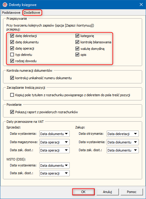

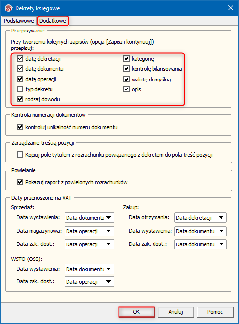

​​Zapisz i kontynuuj to opcja umożliwiająca wprowadzenie kolejnego zapisu do Ksiąg handlowych natychmiast po zakończeniu poprzedniego. Zapis ten będzie tego samego typu, co wpis poprzedni, a użytkownik może zdefiniować w parametrach programu, które dane mają być dziedziczone z poprzedniego zapisu. Aby zdefiniować dane przenoszone na kolejny wpis, należy:

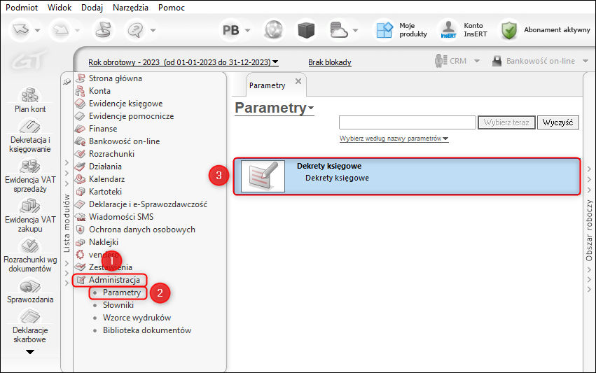

1. Przejść do modułu Administracja  Parametry ​ Dekrety księgowe.
2. Na zakładce Dodatkowe zaznaczyć elementy, które mają być przepisywane przy wykorzystaniu opcji Zapisz i kontynuuj, a następnie zatwierdzić przyciskiem OK.
