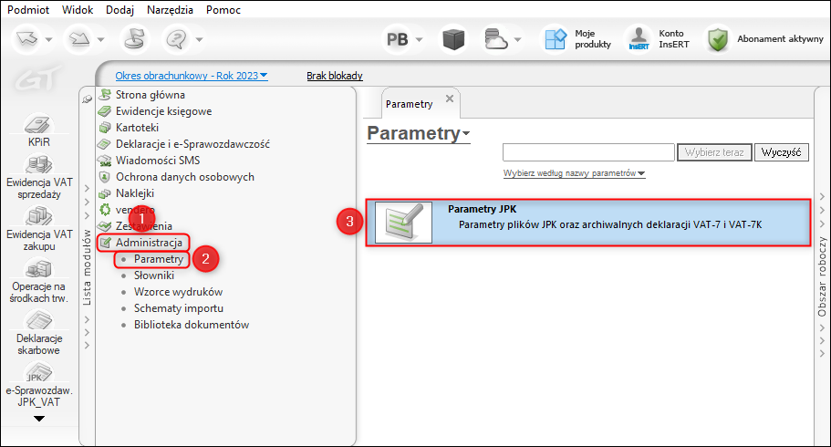

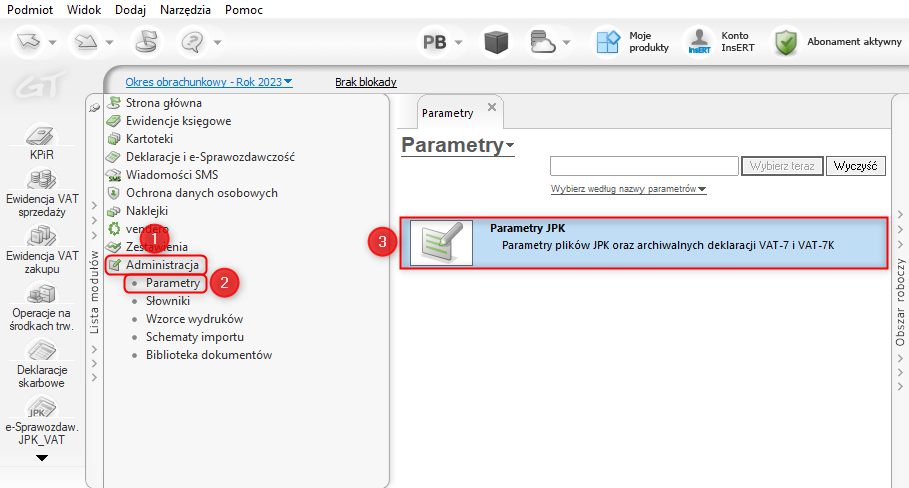

1. Z listy modułów wybrać Administracja – Parametry, a następnie odnaleźć i uruchomić Parametry JPK.

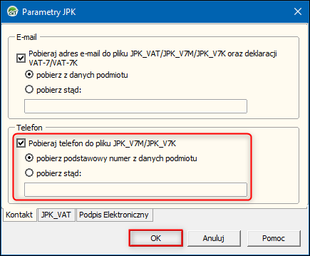

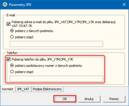

2. W oknie Parametry JPK zaznaczyć Pobieraj telefon do pliku JPK_V7M/JPK_V7K. Po zaznaczeniu uaktywnione zostaną dwie opcje: pobierz podstawowy numer z danych podmiotu lub pobierz stąd. Po zaznaczeniu opcji pobierz stąd, w polu poniżej należy wpisać adres e-mail, który ma się pojawiać na pliku JPK. Aby zapisać zmiany, należy kliknąć przycisk OK.
