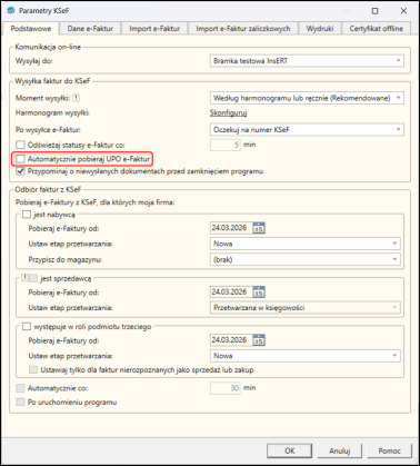

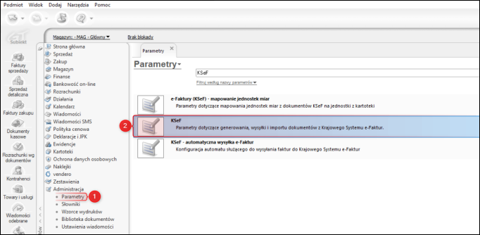

W celu konfiguracji komunikacji on-line związanej z wysyłką i generowaniem e-Faktur w programie Subiekt GT należy:
Przejść do modułu AdministracjaParametry, a następnie odnaleźć i uruchomić KSeF.
Podstawowe
Komunikacja on-line
W sekcji Komunikacja on-line należy wskazać środowisko, na jakie mają być wysyłane i pobierane dokumenty KSeF.
Dostępne są środowiska:
  • Środowisko produkcyjne KSeF – to oficjalny tryb pracy z Krajowym Systemem e-Faktur. Dokumenty będą wysyłane oraz odbierane z serwisu produkcyjnego KSeF. Wysłane dokumenty będą wywierały skutki prawne, a ich edycja nie będzie możliwa. Komunikacja ze środowiskiem produkcyjnym wymaga podłączenia Konta InsERT oraz wskazania certyfikatu uwierzytelniającego.
  • Bramka testowa InsERT – bramka wirtualna, symulująca działanie Krajowego Systemu e-Faktur. Operacje wysyłki i odbioru zostaną wykonane lokalnie, imitując komunikację z KSeF. Rozpoczęcie pracy wymaga dodania w nazwie podmiotu frazy TESTY_KSEF. W przypadku chęci pobrania przykładowych danych konieczne jest uruchomienie Subiekta GT na tym podmiocie, wprowadzenie kilku testowych kontrahentów i towarów, a także podłączenie Konta InsERT w programie.
  • Środowisko testowe KSeF – dokumenty będą wysyłane oraz odbierane z testowego serwisu KSeF, którego działanie może różnić się od serwisu produkcyjnego. Wysłane dokumenty nie będą wywierały skutków prawnych i po określonym czasie zostaną usunięte z systemu.
  • Środowisko demo KSeF ​– dokumenty będą wysyłane oraz odbierane z przedprodukcyjnego, demowego serwisu KSeF, którego działanie jest zgodne z serwisem produkcyjnym. Wysłane dokumenty nie będą wywierały skutków prawnych i po określonym czasie zostaną usunięte z systemu.
Wysyłka e-Faktur
W sekcji Wysyłka faktur do KSeF należy określić czy program przed zapisem dokumentu (np. faktury sprzedaży) ma wysyłać e-Faktury w momencie zapisu dokumentu, co ma zrobić po wysyłce e-Faktury, a także zdefiniować kilka dodatkowych ustawień.
Parametr Moment wysyłki po zapisie dokumentu decyduje, czy po zapisie dokumentu (faktury lub korekty sprzedaży) program automatycznie wyśle e-Fakturę do KSeF. Do wyboru są opcje:
  • Według harmonogramu lub ręcznie (Rekomendowane) – faktury zostaną wysłane zgodnie z ustalonym harmonogramem lub przesłane ręcznie,
  • Pytaj po zapisie każdego dokumentu – wysłanie e-Faktury poprzedzone jest wyświetleniem dodatkowego okna,
  • Wysyłaj automatycznie po zapisie dokumentu – wysłanie e-Faktury przeprowadzone jest całkowicie automatycznie, bez pytania użytkownika.
Przycisk Skonfiguruj pozwala na określenie Harmonogramu wysyłki. Możliwe jest określenie daty początkowej harmonogramu, określenie odstępów wysyłania e-Faktur, a także ustawienie dodatkowych ustawień wysyłki.

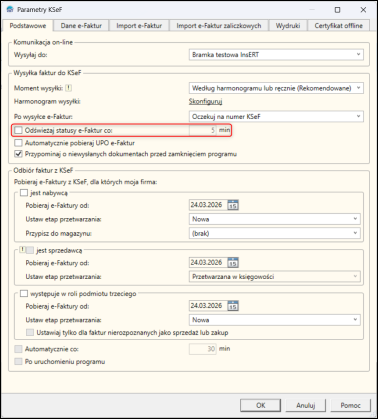

Parametr  Po wysyłce e-Faktur decyduje o tym, czy po wysyłce dokumentu program będzie czekał na potwierdzenie jego przyjęcia przez KSeF (ustawienie Oczekuj na numer KSeF). Przy ustawieniu Pobierz numer KSeF w tle, będzie możliwa dalsza praca z programem bez oczekiwania na odpowiedź serwisów Ministerstwa Finansów a odbiór numeru nastąpi automatycznie w tle bez angażowania użytkownika. Częstotliwość takiej operacji należy określić w parametrze Odświeżaj statusy e-Faktur co:. Brak oczekiwania na numer KSeF może jednak spowodować, że nie zostanie on umieszczony na ewentualnym papierowym wydruku dokumentu.
Parametr Odświeżaj statusy e-Faktur co pozwala określić interwał po jakim program ma odświeżać statusy e-Faktur.
Parametr Automatycznie pobieraj UPO e-Faktur umożliwia włączenie mechanizmu automatycznego pobierania Urzędowego Poświadczenia Odbioru dla faktur sprzedaży wysłanych do KSeF. Krajowy System e-Faktur pozwala pobrać dokument UPO tylko w sposób zbiorczy, dla wszystkich dokumentów sprzedaży, które zostały wysłane w ramach konkretnej sesji. Dodatkowym wymogiem jest, aby sesja, dla której chcemy pobrać UPO, była zamknięta.

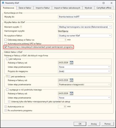

Parametr Przypominaj o niewysłanych dokumentach przed zamknięciem programu decyduje, czy podczas zamykania programu ma zostać wyświetlone okno informujące o dokumentach, które nie zostały jeszcze wysłane do KSeF.

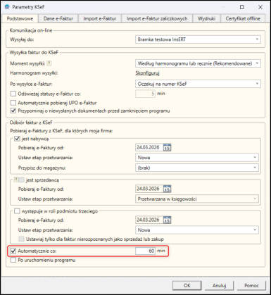

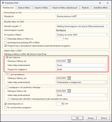

Odbiór e-Faktur
Sekcja ta związana z odbiorem e-Faktur i dotyczy przede wszystkim dokumentów zakupu wystawionych w KSeF przez zewnętrznych kontrahentów.
Uwaga! W wersji demo testowanie współpracy programu z KSeF opiera się na wirtualnej, testowej bramce InsERT, która symuluje działanie Krajowego Systemu e-Faktur. Wszystkie operacje wykonane są lokalnie, imitując komunikację z serwisami Ministerstwa Finansów. Do generowania przykładowych e-Faktur zakupu program wykorzystuje zapisane w bazie dane: podmiotu, kontrahentów oraz dane przykładowych, istniejących już faktur zakupu. Dlatego do symulacji odbioru danych z KSeF konieczne jest prawidłowe wypełnienie parametrów: Dane podmiotu, kartotek przykładowych kontrahentów oraz wprowadzenie przynajmniej jednej faktury zakupu.

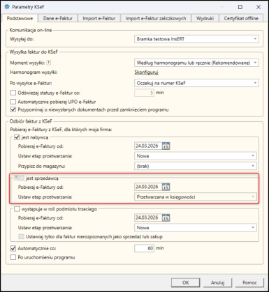

Pobieranie e-Faktury z KSeF można skonfigurować w taki sposób, że program pobierać będzie wyłącznie te dokumenty, na których firma używająca programu występuje w roli nabywcy, lub w roli podmiotu trzeciego. Dodatkowo można ustawić domyślny Etap przetwarzania, co pomaga sprawnie klasyfikować dokumenty przeznaczone dla Subiekta, czy Księgowości.
Pierwsze pobranie dokumentów wymaga także określenia daty, od której zostaną on pobrane. Proces pobierania e-Faktur z KSeF generuje zapytanie dla każdego dnia, niezależnie od ilości dokumentów, wobec czego należy pamiętać, że dla szerokiego zakresu dat operacja pobierania e-Faktur może być długotrwała.
Wydzielone zostały sekcje dla e-Faktur z KSeF, dla których firma:
  • jest nabywcą;
  • jest sprzedawcą (dostępna wyłącznie w programach księgowych);

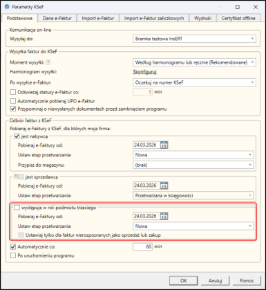

  • występuje w roli podmiotu trzeciego.
Parametr Automatycznie co decyduje o tym, czy i co jaki czas (podany w minutach) program sprawdzać będzie, czy podatnik otrzymał nowe dokumenty.
Ustawienie Po uruchomieniu programu decyduje o tym, czy program będzie sprawdzać, czy podatnik otrzymał nowe dokumenty w momencie uruchomienia programu.

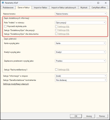

Dane e-Faktur​
W tej części parametrów można zdecydować o tym, jakie dane będą wysłane w pliku XML do Krajowego Systemu e-Fakturowania. Dostępna jest możliwość konfiguracji pola z dodatkowymi informacji oraz form płatności dokumentów.
Parametr Nazwa towaru decyduje o tym, jaka wartość z towaru/pozycji zostanie wykazana w polu P_7 w wierszach w strukturze e-Faktury.
Obsługa pola "Indeks” decyduje o tym, jakie informacje zostaną zapisane do pola Indeks znajdującego się w wierszu e-Faktury. Pole to jest związane z pozycją dokumentu i jest przeznaczone do wpisania wewnętrznego kodu towaru lub usługi nadanego przez podatnika albo dodatkowego opisu. Pole to może być także definiowane za pomocą zapytania SQL.
Parametr Poprzedź etykietą pola decyduje, czy opis zawarty w dodatkowym opisie zostanie poprzedzony jego etykietą, np. jeśli w polu Indeks miałaby być przesyłana informacja o masie sprzedawanego towaru i zostanie poprzedzona etykietą pola, do e-Faktury zostanie przekazana wartość: „Masa: 1.500”. Dla pól własnych towaru etykietą pola będzie nazwa pola własnego.
Dodatkowo istnieje możliwość określenia definicji SQL dla sekcji DodatkowyOpis pozycji i dokumentu.

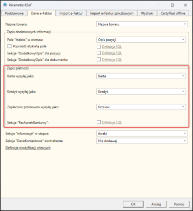

Zapis płatności – oficjalna schema pliku XML, która definiuję budowę e-Faktury, zawiera następujące formy płatności: gotówka, karta, bon, czek, kredyt, przelew, mobilna oraz płatność inną definiowaną dodatkowym opisem tekstowym. Ze względu na to, że formy płatności dostępne w systemie nie są z nimi zgodne, użytkownik ma możliwość ich zmapowania. Poza opisanymi tutaj parametrami, mapowania mogą być tworzone także w słownikach: Płatności kartą przy sprzedaży i Płatności kredytowe.
Dodatkowo istnieje możliwość przygotowania definicji SQL sekcji RachunekBankowy.
Dodatkowo istnieje możliwość zdefiniowania sekcji Informacje w stopce oraz sekcji DaneKontaktowe kontrahenta.
Program pozwala również na sparametryzowanie Definicji modyfikacji własnych, czyli modyfikację zawartości XML-a e-Faktury przy pomocy tzw. skryptów sferycznych.

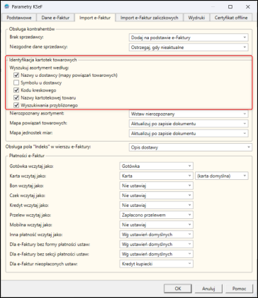

Parametry w sekcji Identyfikacja kartotek towarowych pozwalają na określenie sposobów rozpoznawania towarów z e-Faktury. W KSeF-ie faktury są wysyłane, przetwarzane i odbierane w postaci pliku XML. W pliku tym, w polu P_7 przechowywana jest informacja o nazwie sprzedawanego asortymentu. Nazwa ta jest nazwą używaną przez dostawcę (wystawcę faktury zakupowej) i niekoniecznie musi być ona zgodna z nazwą kartoteki towarowej używaną w Subiekcie GT.
Z tego powodu konieczne jest stosowanie algorytmów odpowiedzialnych za wyszukiwanie kartotek towarowych na podstawie danych e-Faktury. Opisywane parametry pozwalają na włączenie lub wyłączenie wybranych metod identyfikacji towarów, do których należą metody wyszukiwania wg:
  • Nazwy u dostawcy – metoda ta oparta jest na zapisywanej w kartotece towaru tzw. mapie powiązań towarowych. Mapa ta przechowuje informacje o tym jak dany asortyment nazywa się u konkretnego dostawcy. Program po rozpoznaniu wystawcy e-Faktury, dzięki informacjom zapisanym w mapie powiązań towarowych, jest w stanie automatycznie dopasować kartotekę towarową systemu do nazwy zapisanej w danych e-Faktury.
  • Kodu kreskowego – identyfikacja kartotek odbywa się na podstawie danych zapisanych w polu GTIN z e-Faktury oraz podstawowych kodów kresowych zapisanych w kartotece asortymentu.
  • Nazwy kartotekowej towaru – sprawdzana jest dokładna nazwa z e-Faktury oraz nazwy asortymentu zapisane w systemie. Dopasowanie zachodzi tylko w przypadku idealnej zgodności nazw.
  • Wyszukiwanie przybliżone – metoda działająca w sposób podobny jak wyszukiwarka InsTYNKT-owa. Program analizuje ciągi znaków w nazwie towaru z e-Faktury oraz z nazw asortymentu zapisanych w bazie danych, nadaje im wagi i porównując, szacuje, na ile są one podobne. Po zastosowaniu wyszukiwania, jeśli nie uda się odszukać towaru według ww. kryteriów, program przedstawi najbardziej zbliżone pozycje i umożliwi użytkownikowi wybranie towaru ze zbioru proponowanych podpowiedzi.
Jeżeli asortyment nie zostanie dopasowany po zaznaczonych wyżej parametrach można ustawić jedną z trzech opcji:
  • Wstaw nierozpoznany – do dokumentu zostaną wstawione nierozpoznane dane, a użytkownik będzie musiał przy każdej pozycji zdecydować, jak ją zakwalifikować,
  • Wstaw jako usługę jednorazową – do dokumentu będzie dodawana pozycja z usługą jednorazową,
  • Dodaj do kartoteki i wstaw – dodawany będzie nowy asortyment kartotekowy na podstawie danych wiersza e-Faktury.

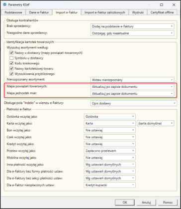

Mapa powiązań towarowych – parametr decyduje o tym, czy mapowanie powiązań towarowych będzie uzupełniane przez system automatycznie na podstawie wyborów kartotek towarowych dokonywanych przez użytkownika, w czasie przekształcania e-Faktur w dokumenty zakupu. Podobnie działa parametr Mapa jednostek miar.

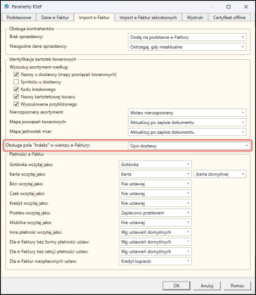

Obsługa pola "Indeks" w wierszu e-Faktury – parametr decyduje o tym, jak zinterpretowane zostaną informacje zapisane w e-Fakturze w polu Indeks. Pole to jest związane z pozycją dokumentu i jest przeznaczone do wpisania przez sprzedawcę dodatkowych danych, które nie zostały uwzględnione w elementach struktury i nie są wymagane przepisami, a które należy zawrzeć na dokumencie.

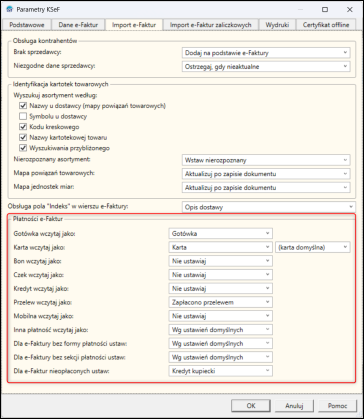

Płatności e-Faktur
Po stronie importu parametry dotyczące obsługi płatności adresują symetryczny w odniesieniu do eksportu danych do e-Faktur problem wynikający z tego, że oficjalna schema pliku xml, definiująca budowę e-Faktury, zawiera formy płatności, które nie mają swoich odpowiedników po stronie sytemu InsERT GT (np. bon, czek, płatność mobilna).
Udostępnione parametry pozwalają użytkownikowi określić, w jaki sposób powinna zostać wczytana do systemu faktura zawierająca nierozpoznaną formę płatności. Np. wybór opcji Nie ustawiaj spowoduje, że algorytm przepisujący dane z e-Faktury pominie sekcję z płatnościami. Nie oznacza to jednak, że na generowanej fakturze zakupu płatności pozostaną zerowe. Będą one ustawione zgodnie z działaniem pozostałych algorytmów na fakturze zakupu.

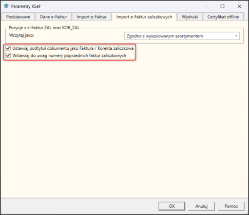

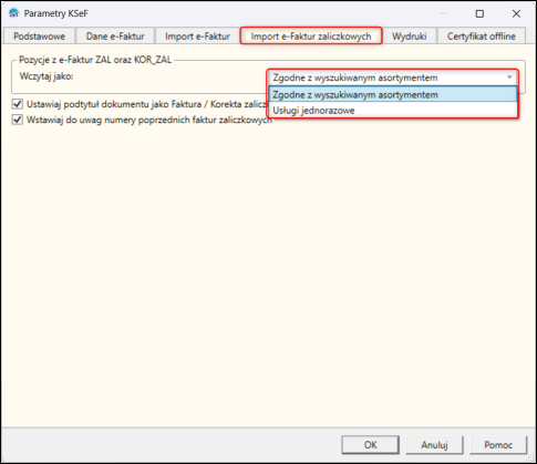

Import e-Faktur zaliczkowych
Parametry definiowane na zakładce Import e-Faktur zaliczkowych decydują o tym, jak zachowuje się program podczas wczytywania e-Faktur zaliczkowych odebranych z KSeF.
W związku z tym, że w programie nie ma faktur zaliczkowych zakupu, e-Faktury zaliczkowe zostaną zapisane jako zwykłe faktury zakupu. Ponieważ faktury zaliczkowe służą do rejestrowania wpłat zaliczek i nie mają wpływu na stan magazynu, udostępniono możliwość zdecydowania o sposobie wczytywania dokumentu – pozycje można wczytać zgodnie z wyszukanym asortymentem, ale skutek magazynowy zostanie wycofany,  lub pozycje zostaną zapisane jako usługi jednorazowe, a skutek magazynowy ustawiony zgodnie z ustawieniem dla dokumentów zakupu.
Pozycje z e-Faktur ZAL oraz KOR_ZALWczytaj jako – ten parametr decyduje, w jaki sposób program ma wczytać pozycje z e-Faktur zaliczkowych (ZAL) oraz korekt e-Faktur zaliczkowych (KOR_ZAL). Do wyboru są następujące możliwości:
  • Zgodnie z wyszukiwanym asortymentem – oznacza, że pozycje zostaną wczytane jako kartoteki towarowe odpowiadające towarom znajdującym się na e-Fakturze. W takim przypadku zostanie wycofany skutek magazynowy. Jest to istotne z uwagi na fakt, że faktury zaliczkowe nie powinny mieć wpływu na stan magazynu.
  • Usługi jednorazowe – oznacza to, że wszystkie pozycje zostaną wczytane jako usługi jednorazowe. W tym przypadku skutek magazynowy zostanie ustawiony zgodnie z ustawieniem dla dokumentów zakupu.
Ustawiaj podtytuł dokumentu jako faktura zaliczkowa/korekta zaliczkowa – zakreślenie tego znacznika spowoduje, że na fakturach zakupu tworzonych z e-Faktur zaliczkowych (cząstkowych) oraz rozliczeniowych (końcowych) zostanie ustawiony podtytuł dokumentu.
Wstawiaj do uwag numery poprzednich faktur – zakreślenie tego znacznika spowoduje, że w uwagach faktury powstałej z e-Faktury zaliczkowej zostaną wpisane numery poprzednich faktur zaliczkowych (dotyczy to zarówno faktur cząstkowych, jak i końcowych).

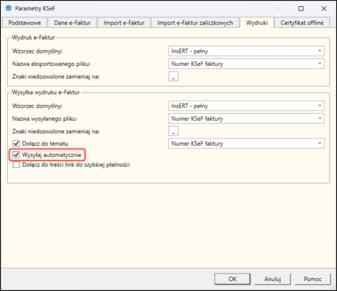

Wydruki

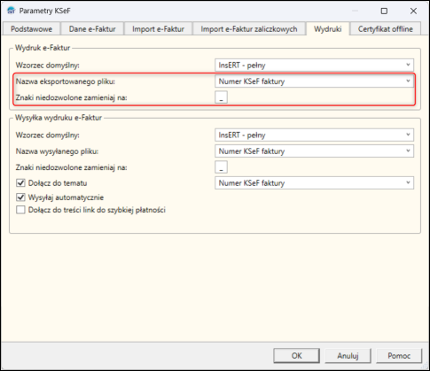

Wydruk e-Faktur

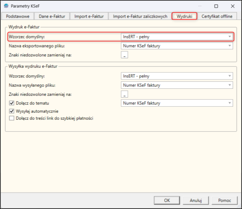

Parametr Wzorzec domyślny pozwala na zdefiniowanie domyślnego wzorca dla wydruku e-Faktury.
Parametr Nazwa eksportowanego pliku udostępnia możliwość określenia domyślnej nazwy dla ekportowanej e-Faktury. Dodatkowo pole Znaki niedozwolone zamieniaj na udostepnia możliwość zmiany znaków, które uniemożliwiają zapis pliku na określony przez użytkownika.

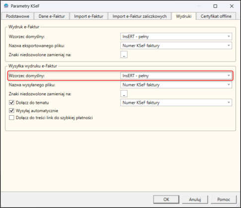

Wysyłka wydruku e-Faktur
Parametr Wzorzec domyślny pozwala na zdefiniowanie domyślnego wzorca dla wysyłki e-Faktury.
Parametr Nazwa eksportowanego pliku udostepniana możliwość określenia domyślnej nazwy dla wysłanej e-Faktury. Dodatkowo pole Znaki niedozwolone zamieniaj na udostepnia możliwość zmiany znaków, które uniemożliwiają wysyłkę pliku na określony przez użytkownika.
Parametr Dołącz do tematu decyduje, co ma być dołączane do tematu wiadomości. Dostępne są opcje:
  • Numer KSeF faktury,
  • Numer faktury.
Parametr Wysyłaj automatycznie pozwala wysłać automatycznie wiadomość bez dodatkowej ingerencji użytkownika.

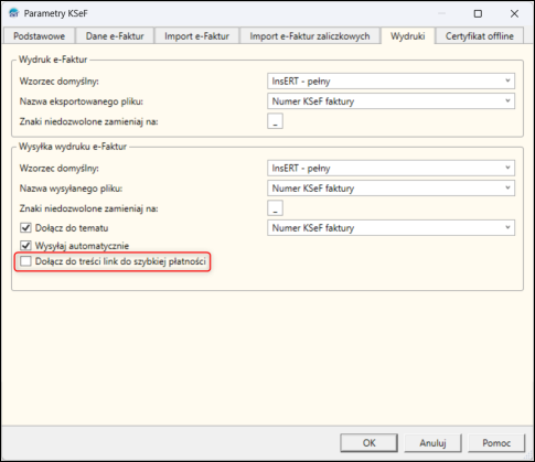

Parametr Dołącz do treści link do szybkiej płatności kontroluje, czy do wiadomości zostanie dodany link umożliwiający wykonanie szybkiej płatności.

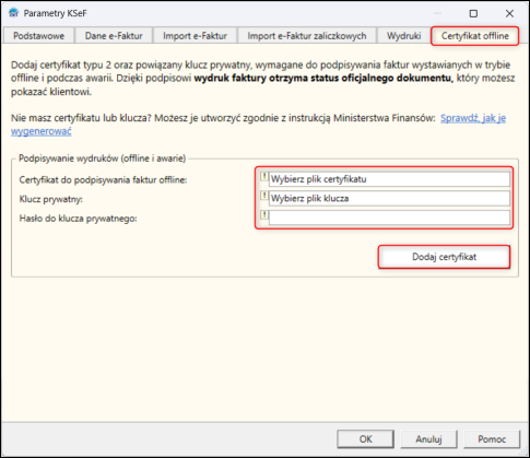

Certyfikat offline
Sekcja pozwala na wgranie tzw. Certyfikatu offline, który służy do wystawiania faktur w trybie offline i podczas awarii. Po wskazaniu wszystkich niezbędnych plików oraz hasła należy skorzystać z przycisku Dodaj certyfikat.
