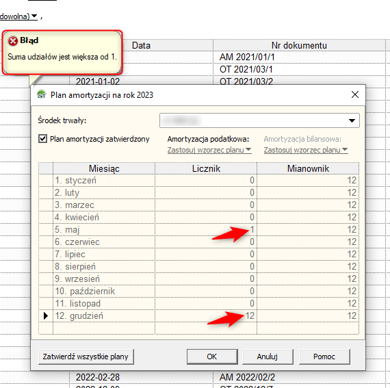

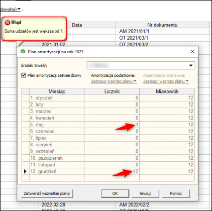

​Każdy przyjęty środek trwały, który ma być amortyzowany czy to za pomocą amortyzacji podatkowej, czy bilansowej, musi posiadać zatwierdzony plan amortyzacji. Jeśli użytkownik będzie chciał dokonać amortyzacji danego środka trwałego, musi najpierw zatwierdzić plan amortyzacyjny dla tego środka trwałego. Jeżeli podczas zatwierdzania planu amortyzacji wyświetlony zostanie komunikat "Suma udziałów jest większa od 1" oznacza to, że suma udziałów amortyzacji jest większa od 12/12.
​​Błędnie wprowadzony plan amortyzacji. Suma udziałów wynosi 13/12.
W takim przypadku należy zweryfikować poprawność wprowadzanych danych i poprawić je według wyświetlanego komunikatu.
