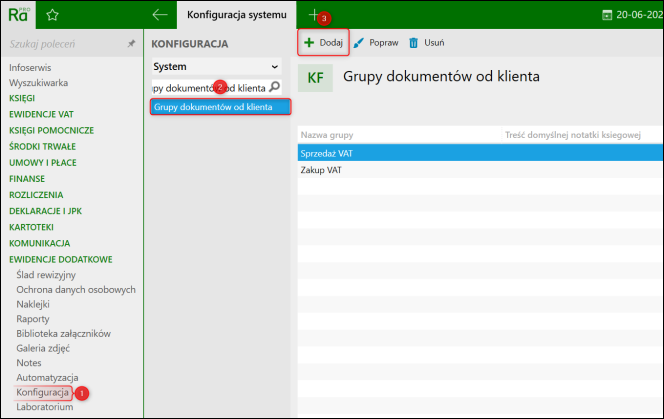

Aby stworzyć nową grupę dokumentów dla klienta (w opisywanym przykładzie będzie to grupa związana z zakupem paliwa), należy:

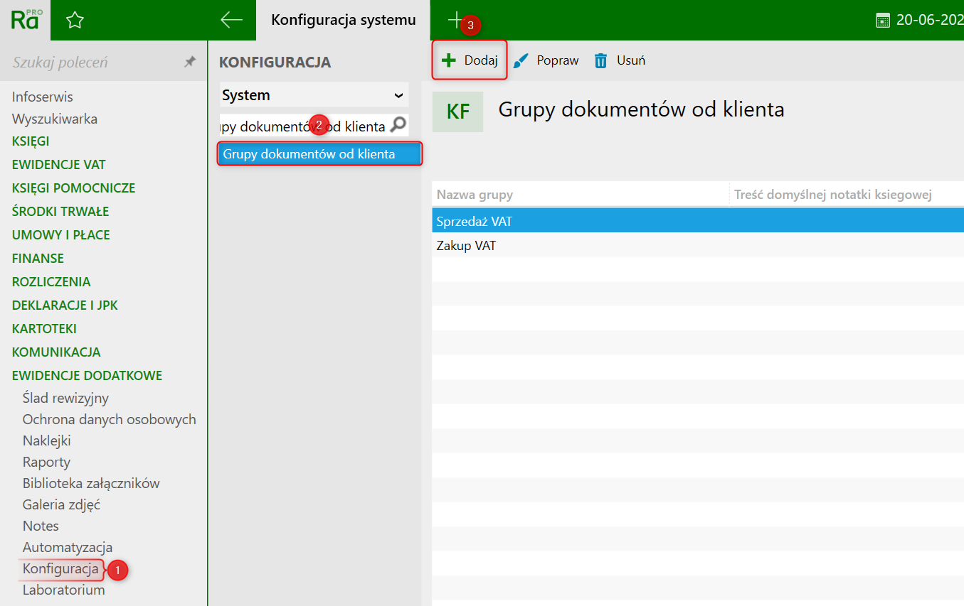

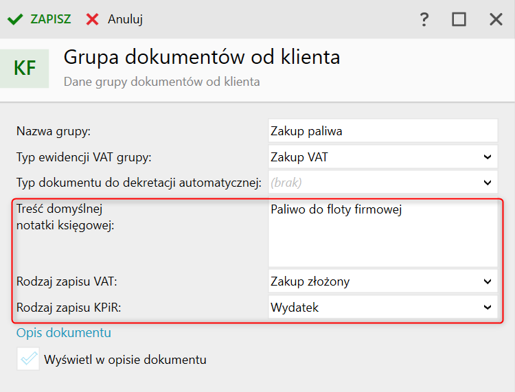

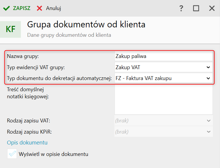

1. W wyszukiwarce poleceń wyszukać Grupy dokumentów od klienta i kliknąć Dodaj.

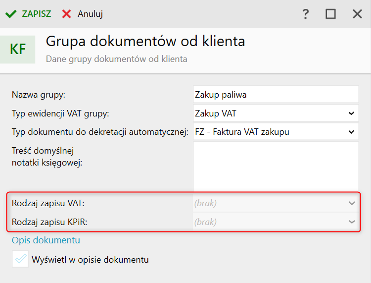

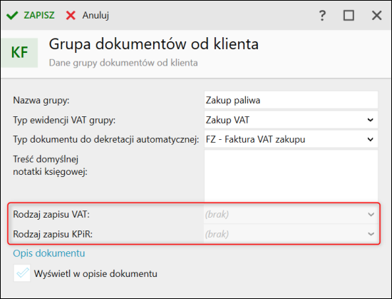

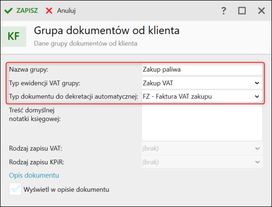

​2. Uzupełnić pole Nazwa grupy według własnych preferencji. W polu Typ dokumentu do dekretacji automatycznej wybrać – brak.​
Uwaga! Wybranie typu dokumentu do dekretacji automatycznej wiąże się z brakiem możliwości określenia Rodzaju zapisu VAT i księgowego w Grupie dokumentów od klienta. Spowodowane jest to tym, że w takim przypadku parametry należy określić w schemacie dekretacji. Artykuł opisujący ten wariant pracy znajduję się tutaj​.

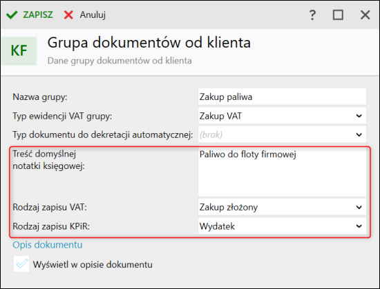

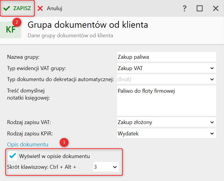

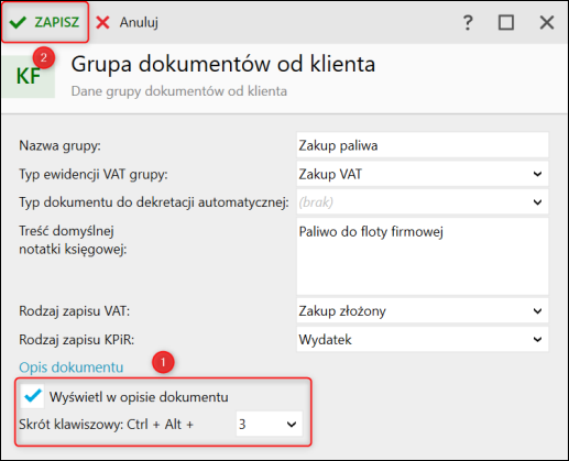

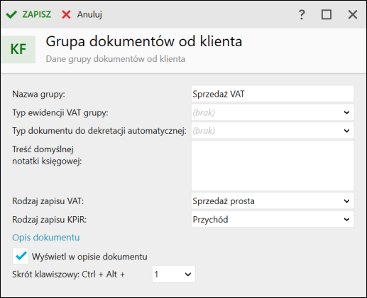

3. W polu Treść domyślnej notatki księgowej wpisać tekst według własnych preferencji. Określić Rodzaj zapisu VAT i Rodzaj zapisu księgowego.

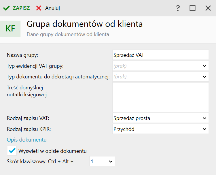

4. Zaznaczyć opcję Wyświetl w opisie dokumentu, oraz określić cyfrę, która utworzy skrót klawiszowy. Zapisać zmiany.
Należy pamiętać, że w programie jest możliwość zdefiniowania maksymalnie 4 grup, które będą wyświetlały się bezpośrednio na opisie dokumentu. Kolejne grupy będą wyświetlane w rozwijanej liście.

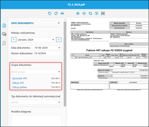

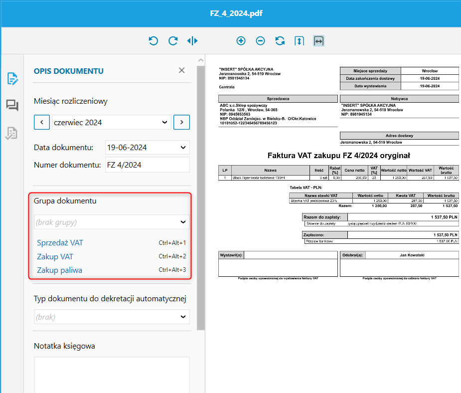

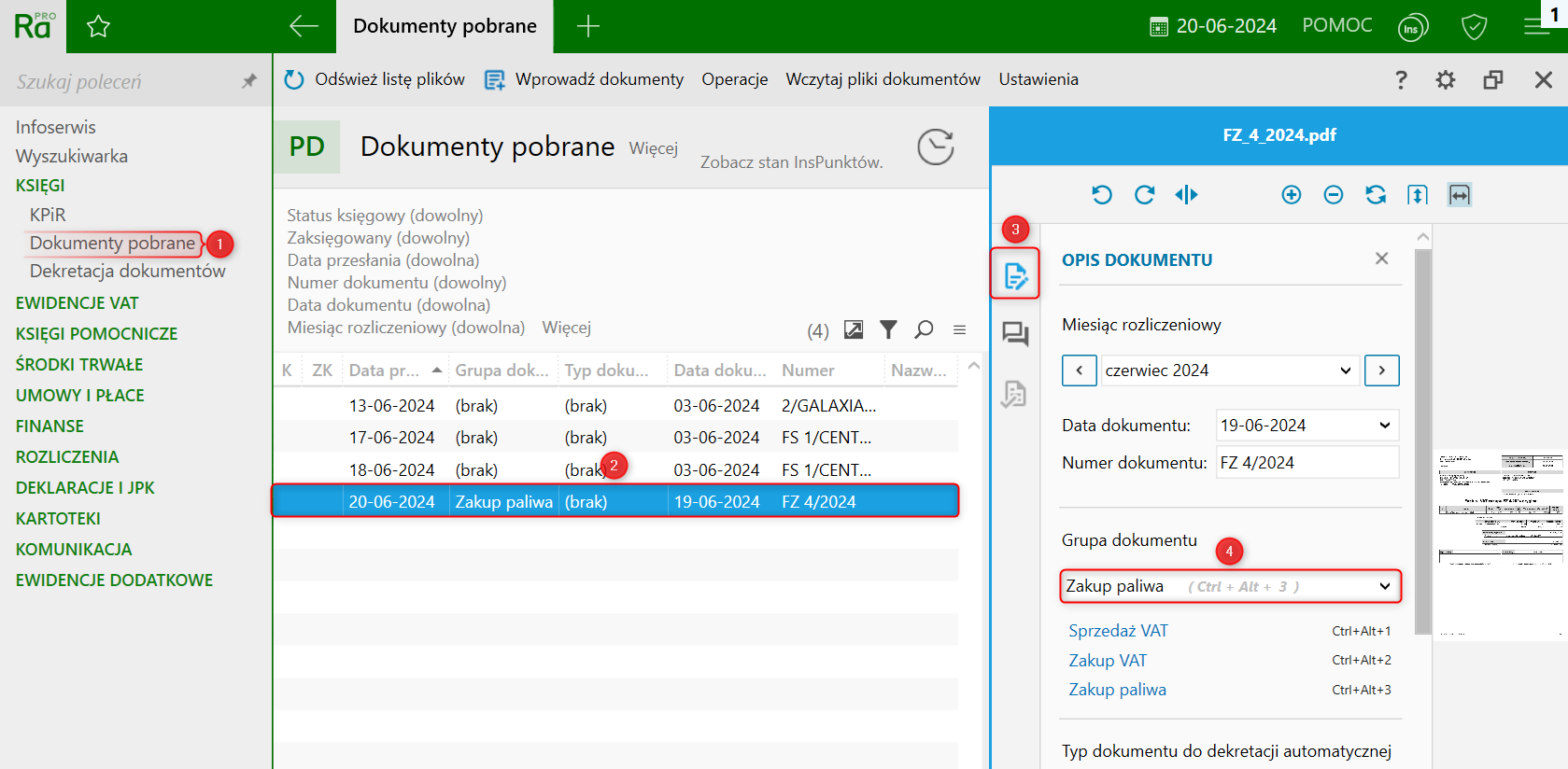

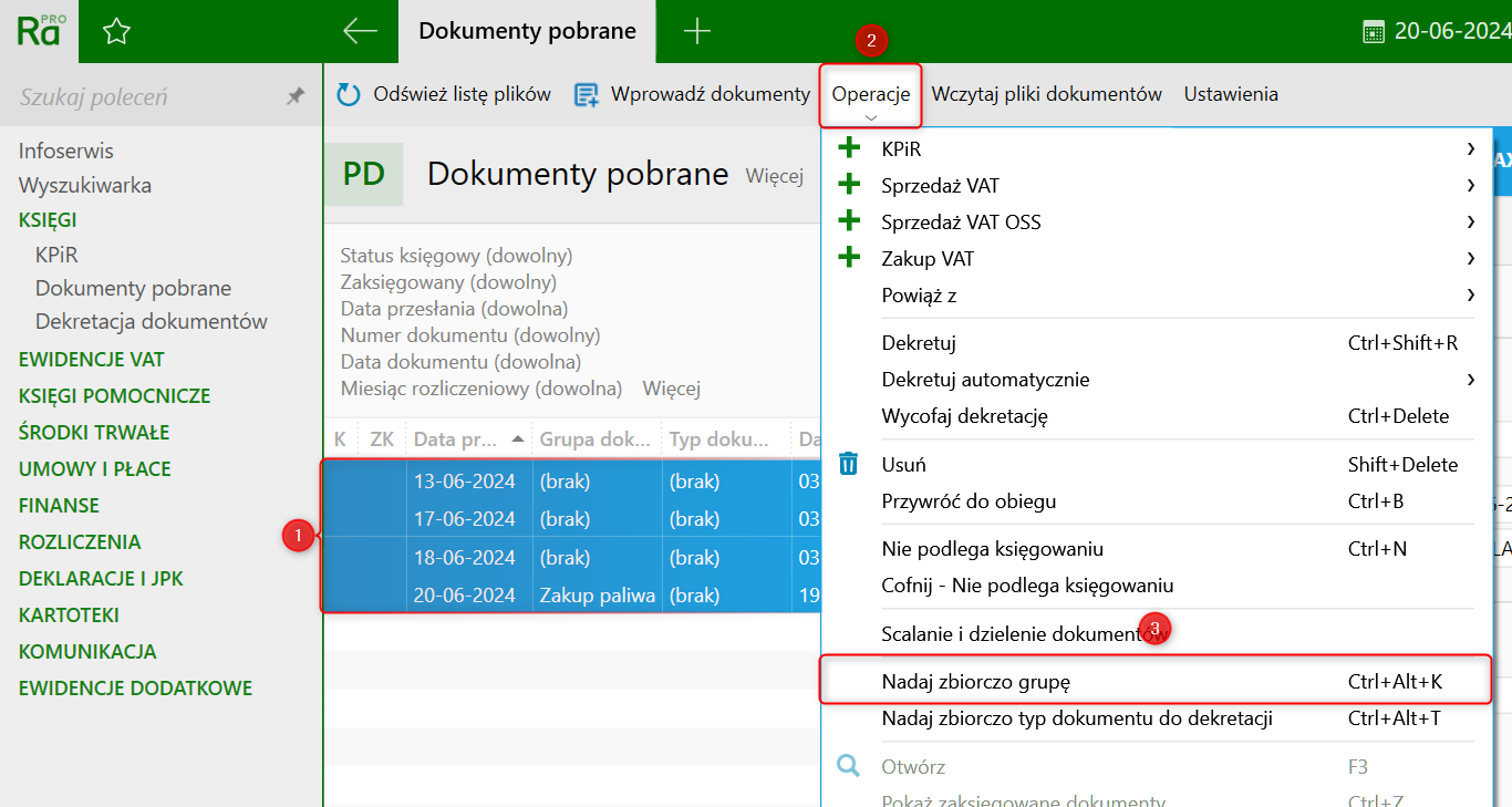

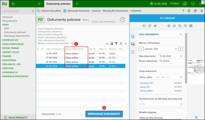

5. Przejść do modułu Dokumenty pobrane i zaznaczyć wybrany dokument. Dodana grupa będzie wyświetlała się w Opisie dokumentu. Kliknąć dodaną grupę dokumentu lub wybrać ją z rozwijanej listy.

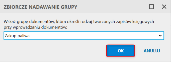

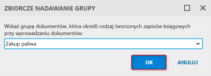

W celu zbiorczej zmiany grupy należy zaznaczyć dokumenty na liście, a następnie wybrać OperacjeNadaj zbiorczo grupę.
W oknie Zbiorczego nadawania grupy wskazać jedną z nich i zatwierdzić zmianę przyciskiem OK.

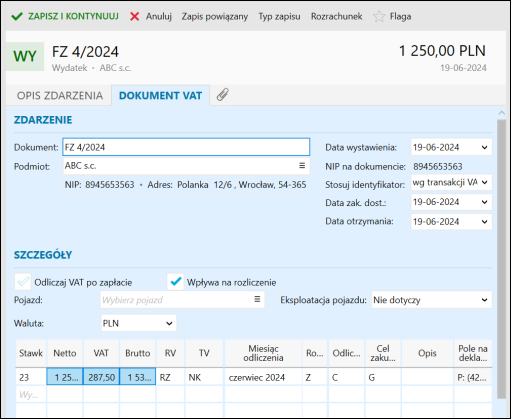

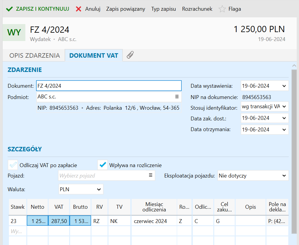

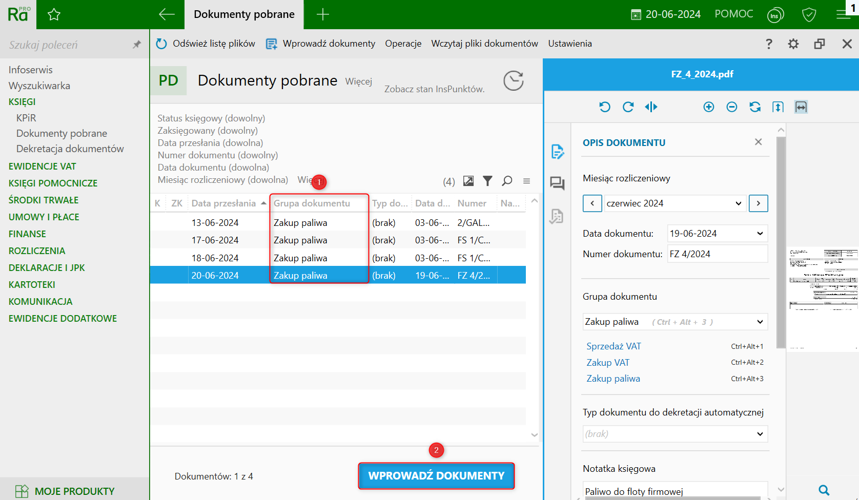

Informacja o zmianie grupy będzie widoczna na liście w kolumnie Grupa dokumentu. Kliknięcie przycisku Wprowadź dokumenty utworzy zapis księgowy/VAT według ustawień nadanych wcześniej w przypisanej​ grupie.
