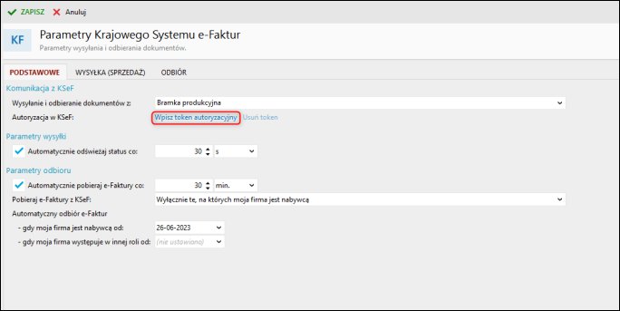

W celu konfiguracji komunikacji on-line Krajowego Systemu e-Faktur należy:

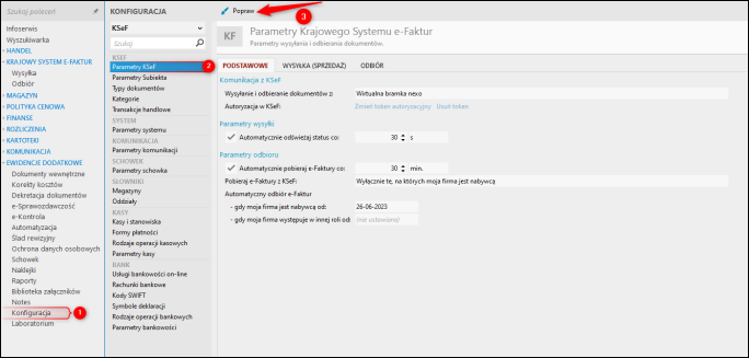

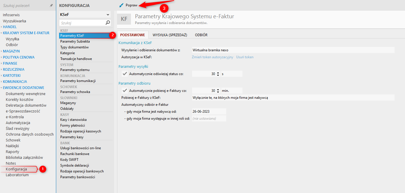

1. Przejść do modułu Konfiguracja – Parametry KSeF, następnie kliknąć Popraw. Należy pamiętać, że moduł e-Faktur trzeba wcześniej uruchomić w Laboratorium.

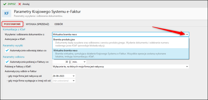

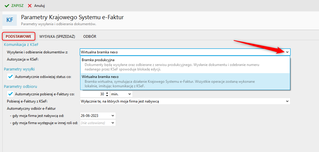

2. Na zakładce Podstawowe ustawić Wysyłkę do odpowiedniej bramki, gdzie do wyboru udostępniono:
  1. Komunikację z produkcyjnym serwisem Ministerstwa Finansów (dostępne od wersji 45.0.0). Ten sposób oznacza wystawianie i odbieranie dokumentów ze skutkiem prawnym, dostępny wyłącznie na podmiotach produkcyjnych podłączonych do Konta InsERT. Nie można go stosować np. na podmiotach z danymi przykładowymi, aby nie następowała wysyłka fikcyjnych danych do produkcyjnego serwisu Ministerstwa Finansów, co wiązałoby się z odpowiedzialnością karną.
  2. Komunikacja z bramką demonstracyjną umożliwiającą zasymulowanie mechanizmów Subiekta z KSEF bez jakiejkolwiek transmisji danych (dostępny od wersji 41.0.0) i bez skutku prawnego. Z punktu widzenia użytkownika działanie programu jest bardzo podobne do komunikowania się z prawdziwym serwisem MF. Możliwość jest dostępna wyłącznie na danych prezentacyjnych (DEMO) oraz na kopiach produkcyjnych baz danych, zawierających w nazwie „TESTY_KSEF”. Jest to zabezpieczenie przed nieświadomym włączeniem wirtualnej bramki, która m.in. generuje otrzymanie losowych dokumentów zakupu, z których podatnik mógłby odliczyć podatek VAT.

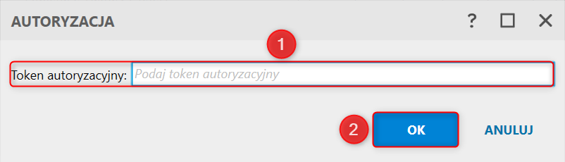

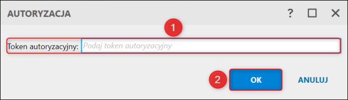

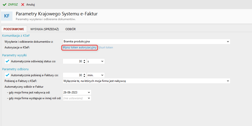

Aby komunikować się z serwisem produkcyjnym Ministerstwa Finansów, należy posiadać token, który można wpisać, wybierając opcję Wpisz token autoryzacyjny. Informację o tym, jak wygenerować token umożliwiający uwierzytelnianie w KSeF można znaleźć tutaj​.
3. Wpisać Token autoryzacyjny wygenerowany w KSeF. Zatwierdzić przyciskiem OK.
