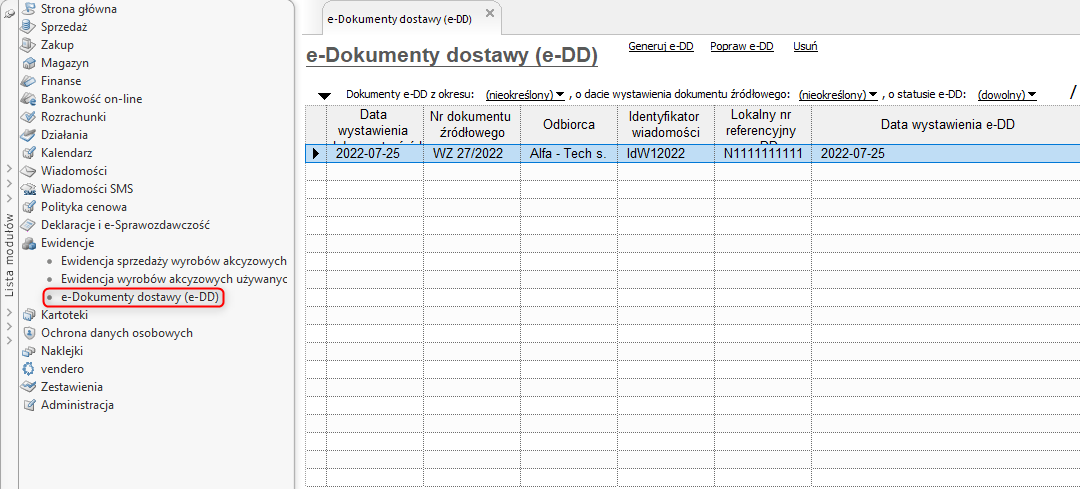

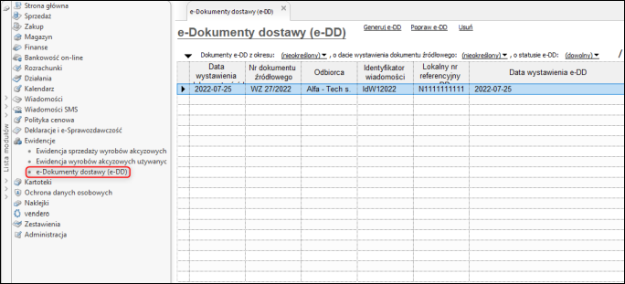

W Subiekcie GT dodano nowy moduł Ewidencje ​– e-Dokumenty do​stawy (e-DD) odpowiedzialny za:
  • Generowanie dokumentów e-DD na podstawie dokumentów WZ;
  • Poprawianie dokumentów e-DD (a w przypadku poprawy po wysyłce, poprzez e-mail, program zapyta o zmianę statusu, do powtórnej wysyłki o ile nie zostały wysłane elektronicznie);
  • Usuwanie dokumentów e-DD (o ile nie zostały wysłane poprzez e-mail elektronicznie);
  • Podpisywanie podpisem elektronicznym e-DD przed wysłaniem;
  • Wysyłanie elektroniczne dokumentów e-DD;
  • Wyświetlanie informacji o statusie e-DD.​
Jeżeli moduł jest niewidoczny, należy przywrócić domyśłne moduły zgodnie z artykułem e-Pomocy.

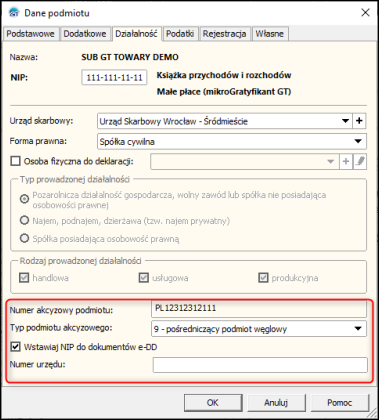

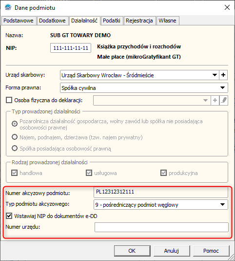

W danych podmiotu należy określić typ podmiotu, numer akcyzowy oraz numer referencyjny urzędu skarbowego.
Typ podmiotu akcyzowego – umożliwia wybranie typu podmiotu zobowiązanego do wystawiania dokumentów e-DD. Program obsługuje komunikat DD815C, który jest dedykowany dla wyrobów węglowych, sprzedawanych przez pośredniczące podmioty węglowe, dlatego pole to zawiera tylko jedną pozycję „9 – pośredniczący podmiot węglowy”
Numer akcyzowy podmiotu – należy podać numer akcyzowy podmiotu. Jeśli podmiot nie posiada numeru akcyzowego, może na dokumentach e-DD posługiwać się numerem NIP, w tym celu należy ustawić znacznik Wstawiaj NIP w dokumentach.
Numer urzędu – numer urzędu skarbowego właściwego do wykonywania zadań w zakresie akcyz. Numer ten powinien składać się z 8 znaków. Lista urzędów dostępna jest tutaj. Dokument e-DD wymaga wskazania urzędu właściwego dla miejsca wysyłki wyrobów akcyzowych. Jeśli lokalizacja składów (magazynów) jest inna niż główna siedziba firmy, może zajść potrzeba wskazywania różnych urzędów w zależności od lokalizacji magazynu, z którego wysyłana jest dostawa wyrobów akcyzowych. Dlatego też to samo pole z numerem urzędu zostało dodane do kartoteki magazynu. Domyślne ustawienia parametrów programu, wypełniają numer i adres wysyłki wyrobów na podstawie danych z magazynu.

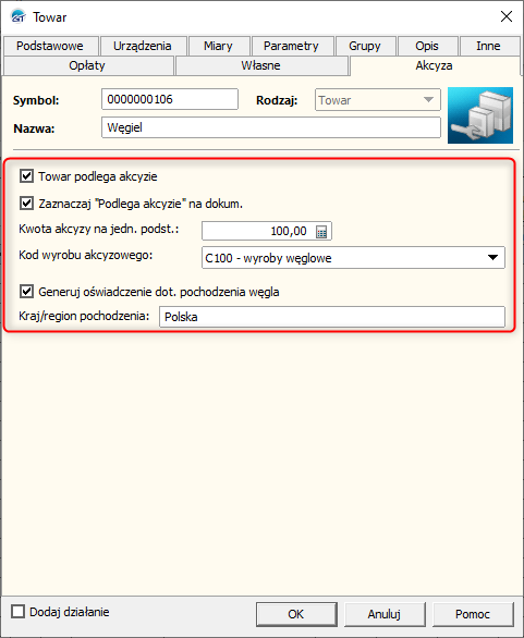

W kartotekach towarów podlegających akcyzie należy uzupełnić: Kod wyrobu węglowego (dla wyrobów węglowych należy wstawić kod C100), kod CN oraz wartości masy netto i brutto przypadające na podstawową jednostkę miary towaru. Ponieważ dotychczas program zakładał dla wyrobów węglowych, że domyślną jednostką jest tona, w większości przypadków masy te powinny wynosić 1000 kg.

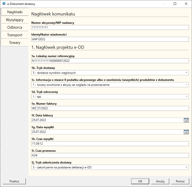

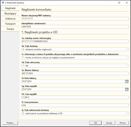

Zakładka Nagłówki
  • Numer akcyzowy/NIP nada​wcy – pole uzupełniane z danych podmiotu (nr akcyzowy, a jeśli nie istnieje to NIP).
  • Identyfikator wiadomości – pole uzupełniane zgodnie z wybranym formatem numeracji (format identyfikatora wiadomości) zdefiniowanym w parametrach elektronicznego dokumentu dostawy eDD. Unikalny dla każdego komunikatu/wiadomości do PUESC.
  • pole 1a. Lokalny numer referencyjny – pole uzupełniane zgodnie z wybranym formatem numeracji (format numer LNR) zdefiniowanym w parametrach elektronicznego dokumentu dostawy e-DD. Unikalny dla komunikatów DD815C (węglowych).​​​
  • pole 1b. Tryb dostawy – w liście rozwijalnej w Subiekcie GT dostępne tylko pola 5 – dostawa wyrobów węglowych i 6 – zwrot wyrobów węglowych. Obsługiwane w programie jest tylko pole 5 – dostawa wyrobów węglowych (zwroty nie są obsłużone).
  • pole 1c. w tym polu program domyślnie ustawia 1 – towary zwolnione z akcyzy ze względu na przeznaczenie.
  • pole 1d. Tryb odroczony – dostępne tak lub nie.
  • pole 1e. Numer faktury – zawsze na podstawie WZ, a numer faktury wpisywany jest wtedy, gdy WZ ma powiązaną fakturę.
  • pole 1f. Data faktury – a dokładnie data dokumentu wyszczególnionego w polu 1e.
  • pole 1g. Data wysyłki – wstawiana jest bieżąca data.

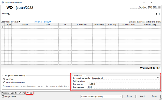

  • pole 1h. Czas wysyłki – należy wpisać godzinę w określonym formacie (H:M:S) lub pole to może się uzupełnić na podstawie dokumentu z zakładki Akcyza (jeśli w nim został podany czas wysyłki), w przypadku faktury zbiorczej pola te pobierane są z dokumentów WZ.
  • pole 1i. Czas przewozu – należy podać szacowany czas przewozu (lub pole to może się uzupełnić na podstawie dokumentu z zakładki Akcyza (jeśli w nim został podany czas przewozu), w przypadku faktury zbiorczej pola te pobierane są z dokumentów WZ.
  • pole 1j. Tryb zakończenia dostawy – należy pozostawić ustawione domyślnie dla wyrobów węglowych pole 3 – zakończenie na podstawie deklaracji e-DD.

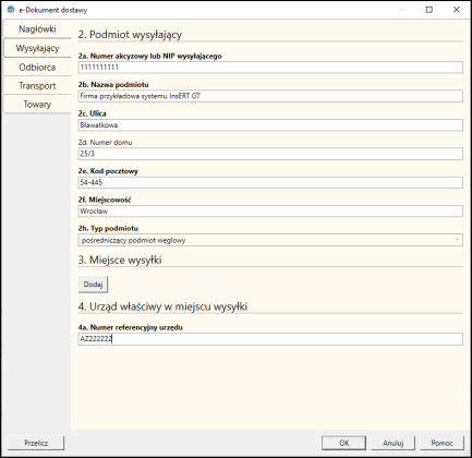

Zakładka Wysyłający​
2. Podmiot wysyłający
  • pola od 2a do 2f – pola uzupełniane są z danych podmiotu.
  • pole 2h. Typ podmiotu – jest uzupełniany z danych podmiotu.
3. Miejsce wysyłki (Sekcja nie jest obowiązkowa)
Sekcja uzupełnia się, gdy adres wysyłki jest inny niż adres siedziby (z pola 2. P​odmiot wysyłający). Domyślnie informacje pobierane są z danych magazynu (lub tak jak to zostało ustawione w parametrach elektronicznego dokumentu dostawy e-DD, więc opcjonalnie z danych podmiotu). Dane z magazynu są pobierane tylko wówczas, gdy jego adres faktycznie różni się od adresu siedziby z danych podmiotu.
4. Urząd właściwy w miejscu wysyłki
  • pole 4a. pole domyślnie jest pobierane z danych magazynu (lub z danych podmiotu, zależnie od ustawień w parametrach elektronicznego dokumentu dostawy e-DD).

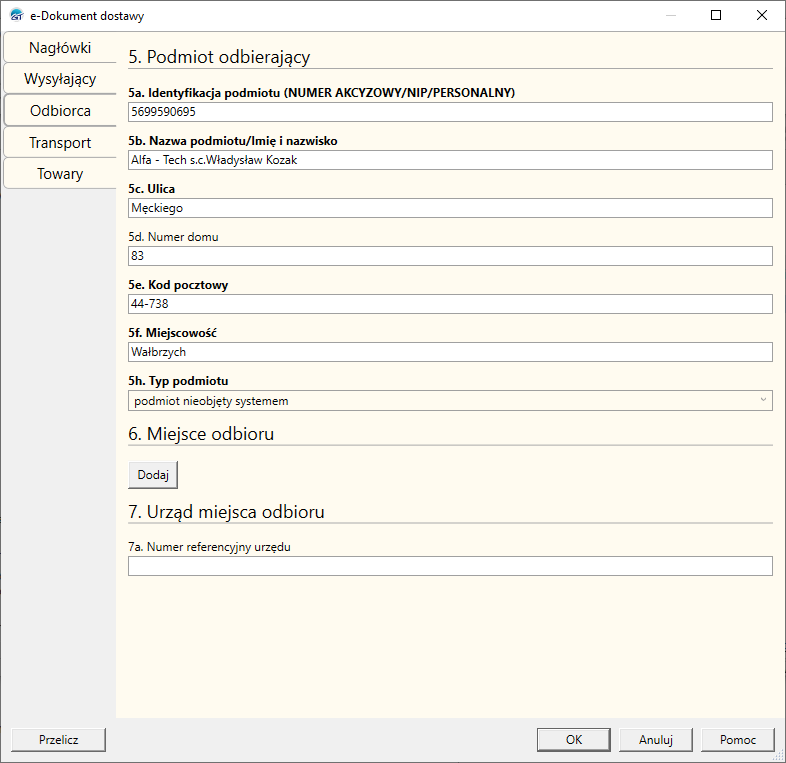

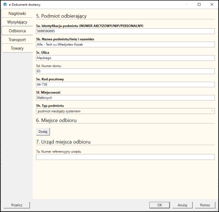

Zakładka Odbiorca
5. Podmiot odbierający
  • pole 5a. Do pola pobierane są dane zgodnie z kolejnością w nawiasach, jeśli nie został określony numer akcyzowy to pobierany jest NIP, a jeśli brak NIP to PESEL.
6. Miejsce odbioru (Sekcja ta nie jest obowiązkowa)
Dane pobierane są z danych kontrahenta (odbiorcy) z zakładki Akcyza – pola Numer akcyzowy i Numer urzędu.
Sekcja jest też uzupełniania, jeśli użyty zostanie adres dostawy (mechanizm zarządzania adresami dostaw – z kontrahenta). Wtedy do tej sekcji zostaną pobrane dane z adresu dostawy.
7. Urząd miejsca odbioru
  • pole 7a. uzupełniane jest zgodnie z uzupełnieniem sekcji 6. Miejsce odbioru. Pole nie jest obowiązkowe.

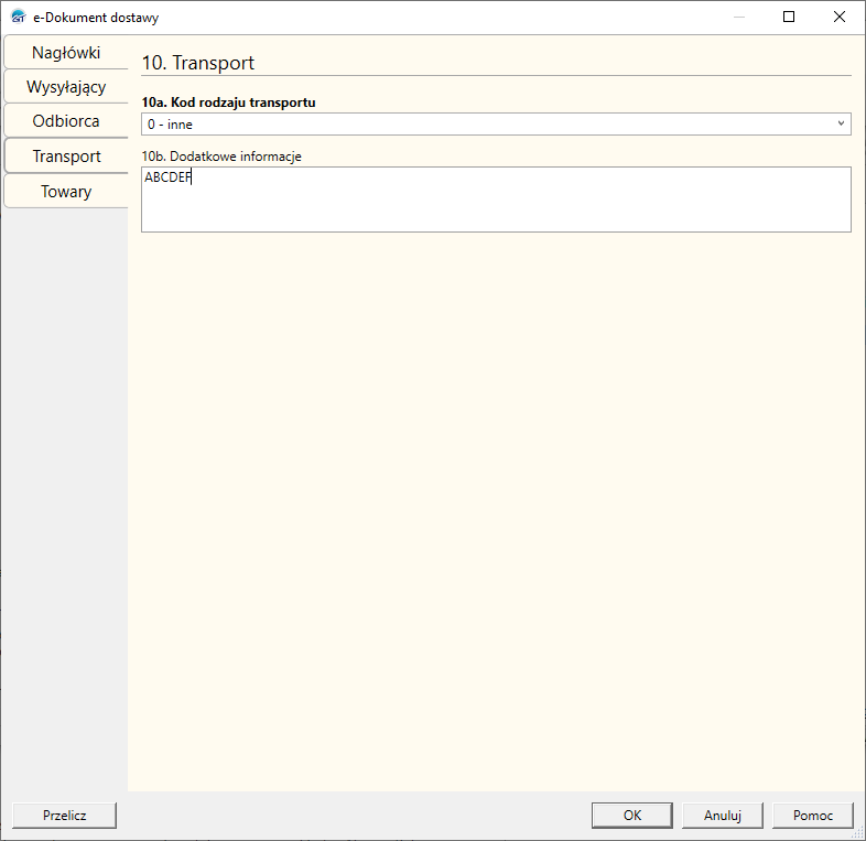

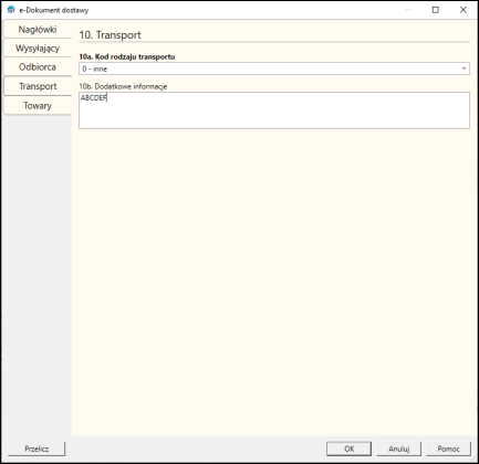

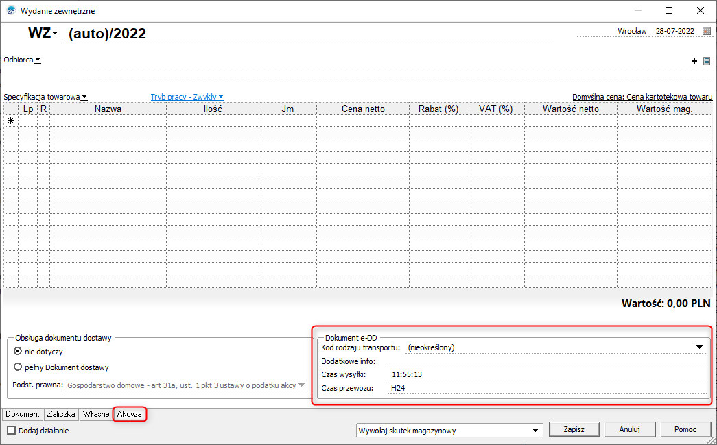

Zakładka Transport
  • pole 10a. Kod rodzaju transportu – uzupełniane jest na podstawie informacji wpisanych w dokumencie w zakładce Akcyza.
  • pole 10b. Dodatkowe informacje – uzupełniane jest na podstawie informacji wpisanych w dokumencie w zakładce Akcyza. Pole uzupełniane jest tylko w przypadku wybrania 0 – inne (w dokumencie i tym samym w polu 10a). W przypadku, gdy w dokumencie wybrany jest inny kod rodzaju transportu (tym samym przeniesiony jest on do dokumentu e-DD) i uzupełnione jest pole Dodatkowe informacje w dokumencie, to program nie będzie ich pobierać do e-DD. W przeciwnym wypadku dokument nie spełniłby kryteriów wysyłki.

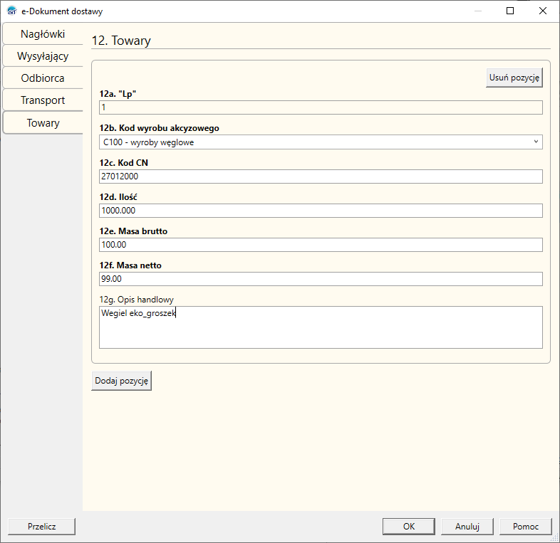

Zakładka Towary

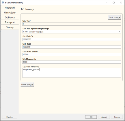

12. Towary
  • 12b. Kod wyrobu akcyzowego – obsługiwany jest tylko C100. Kod wyrobu akcyzowego jest pobierany z kartoteki towarowej z zakładki Akcyza z pola o takiej samej nazwie.
  • 12c. Kod CN – wymagane 8 cyfr, gdy wprowadzono mniej cyfr (w kodzie CN) program dopisuje zera na końcu (tylko na poziomie wystawianego dokumentu e-DD, nie w kartotece towaru).
  • pola 12d – 12g – uzupełniane są na podstawie danych wpisanych w kartotece towaru. Opis handlowy to Nazwa towaru.

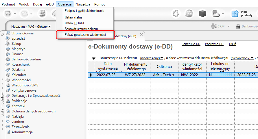

Do sprawdzania statusów służy operacja Sprawdź statusu odbioru. Operacja ta działa zbiorczo dla wszystkich zaznaczonych dokumentów e-DD. Po jej uruchomieniu program sprawdza zawartość skrzynki odbiorczej (wskazanej w parametrach skrzynki domyślnej do wysyłki e-DD, lub wszystkich kont pocztowych utworzonych w systemie) w celu odszukania wiadomości zawierających określone załączniki. Po znalezieniu odpowiednich plików ustawiana są następujące statusy:
  • NPP.xml – wysłany, odrzucony
  • UPP.xml – wysłany, odebrany
  • DDPZ.xml – wysłany,  częściowo potwierdzony
  • DD704.xml – wysłany,  odebrany z błędem
  • DD801C.xml – wysłany, potwierdzony
Uwaga! W przypadku prawidłowego wysłanie dokumentu e-DD, zwrotnie powinniśmy otrzymać aż trzy wiadomości e-mail z następującymi załącznikami: UPP.xml, DDPZ.xml, DD801C.xml.
Odebranie dokumentu DD801C ustawia także w systemie numer referencyjny DDARC.
Wiadomości powiązane z danym dokumentem e-DD można podejrzeć za pomocą polecenia Pokaż powiązane wiadomości.
