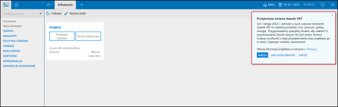

1. Po​​wiadomienie

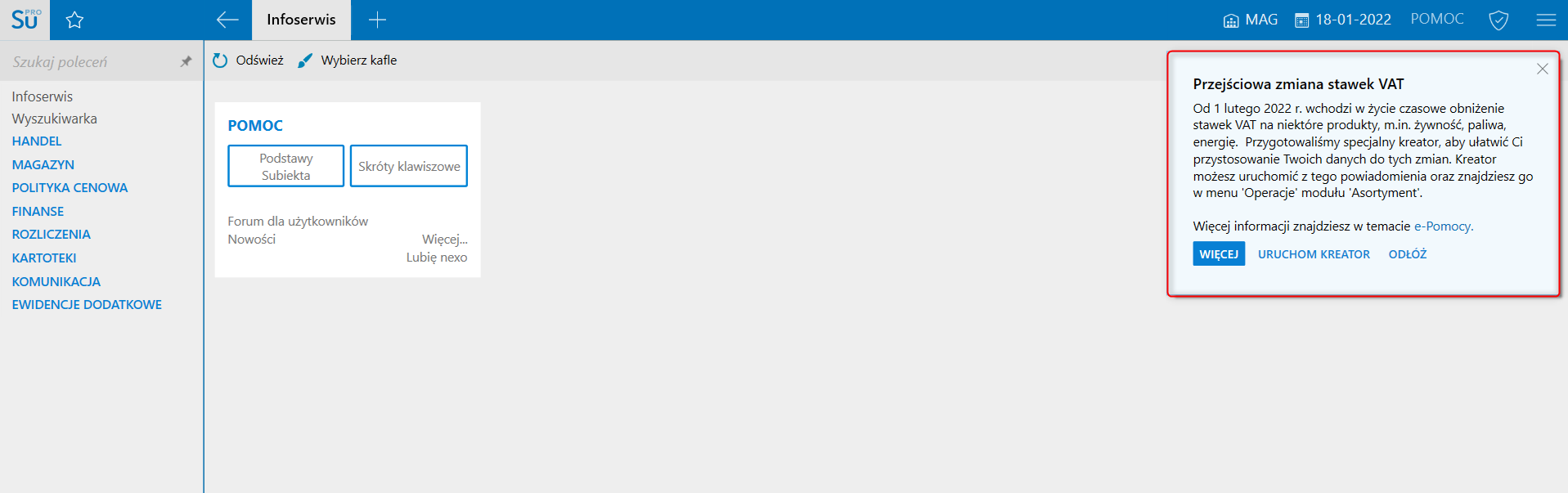

Ponieważ zmiana stawek jest bardzo istotną zmianą, po pierwszym uruchomieniu podmiotu w wersji 39.0.0, użytkownik dostaje stosowne powiadomienie, z którego poziomu można uruchomić kreator zmian lub też przesunąć przypomnienie na termin późniejszy:

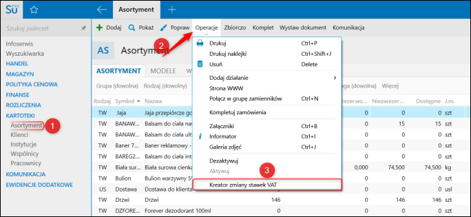

2. Umi​ejscowienie kreatora

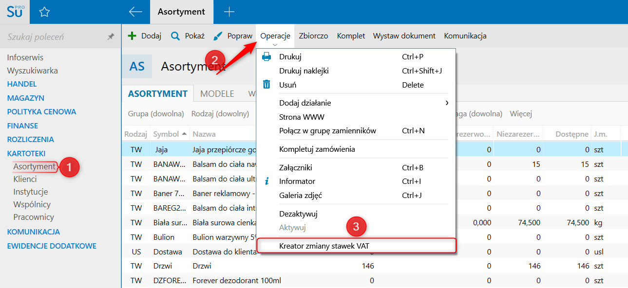

Kreator dostępny jest w module Asortyment, w menu Operacje.​

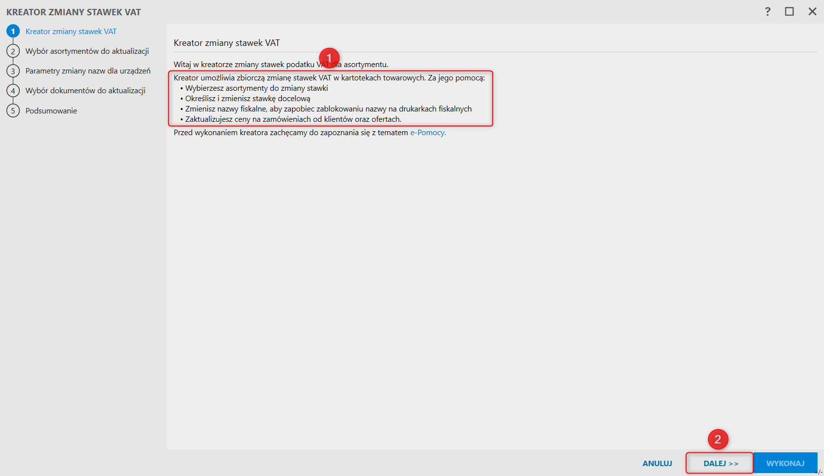

3. Kreator – krok 1
W pierwszym kroku kreatora przedstawiane są czynności, jakie zostaną wykonane.

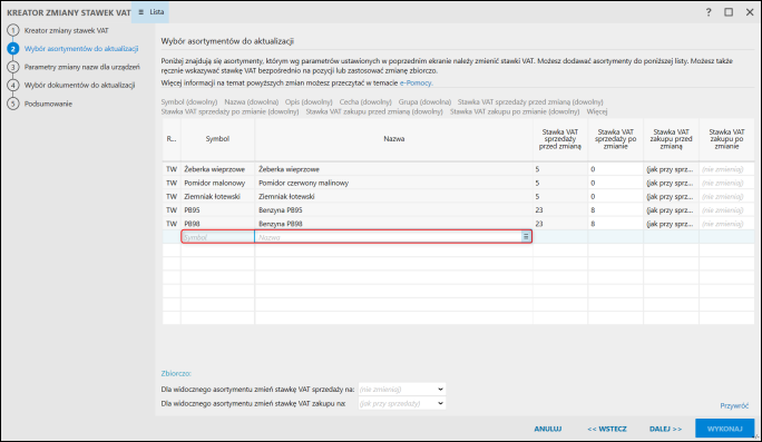

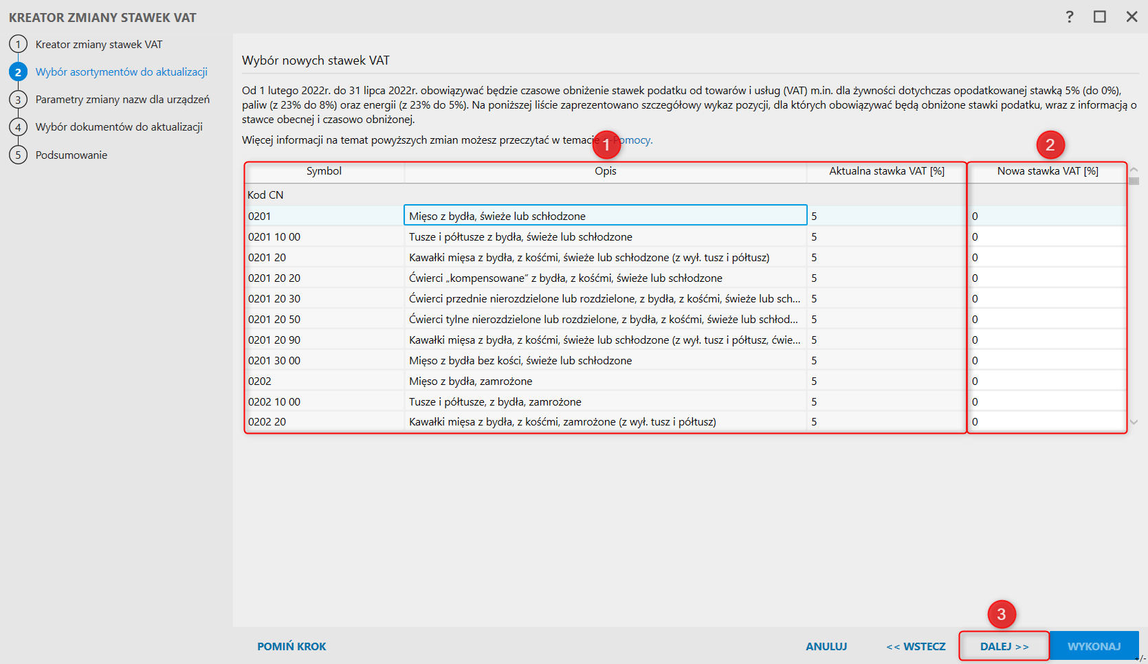

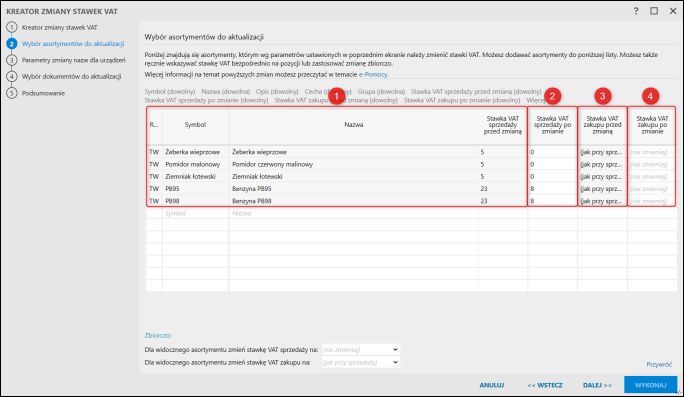

W drugim kroku kreatora program informuje o zakresie zmian. Pokazane są kody CN, dla których zmieniają się stawki. Dane te pobierane są online i zostały wyselekcjonowane na podstawie zapisów nowelizowanej ustawy.

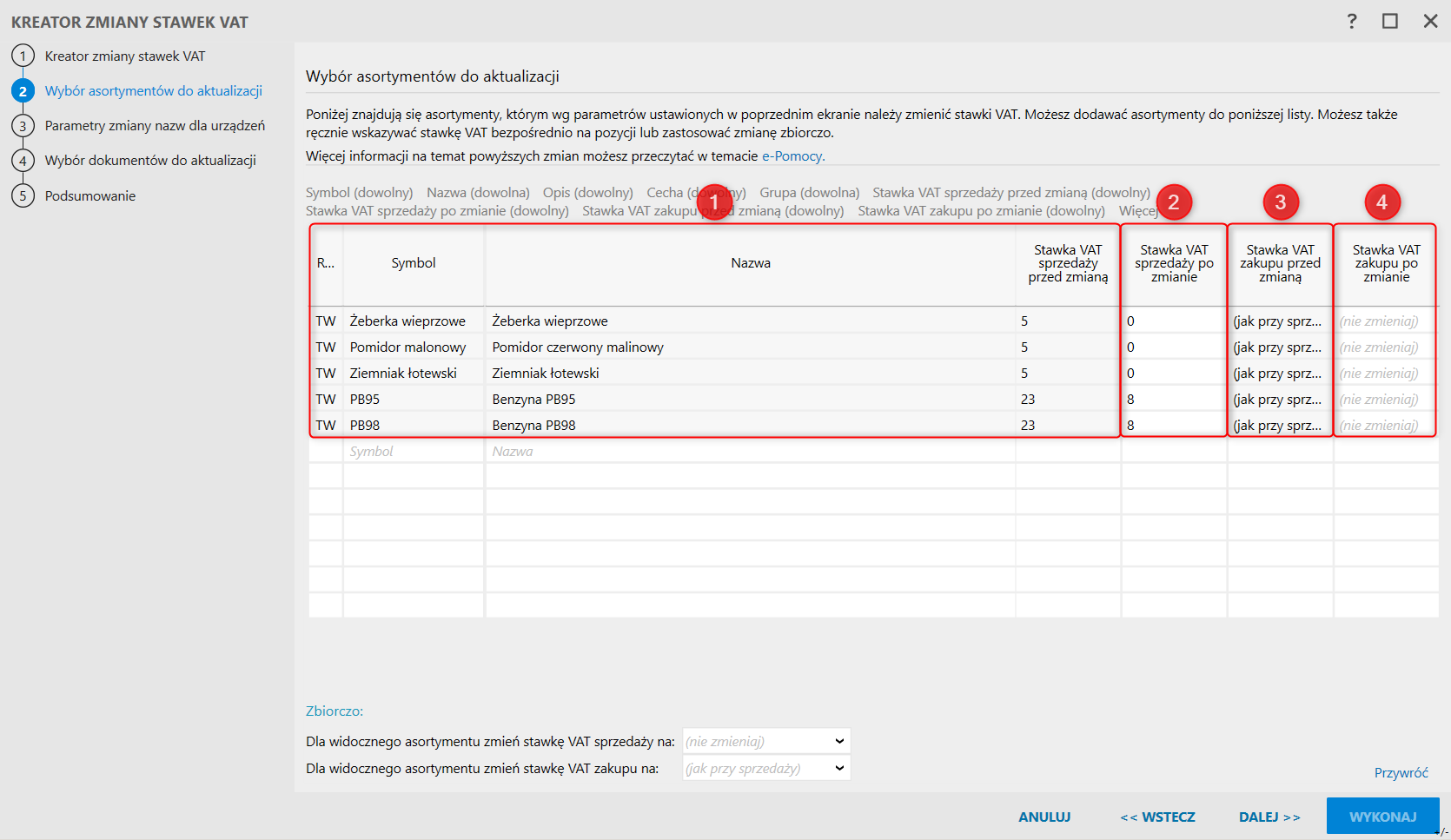

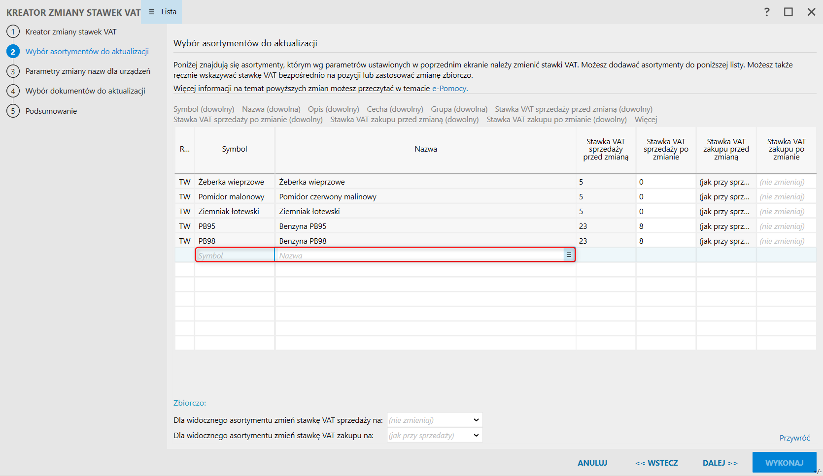

Po kliknięciu Dalej program przedstawi listę asortymentu, dla jakiego nastąpi zmiana wg kryteriów przedstawionych powyżej. Program selekcjonuje asortyment ze względu na przypisane kody CN, jakie zostały przedstawione w poprzednim ekranie. Przykładowo program może wyświetlić taką listę asortymentu kwalifikującego się do zmiany stawek.
UWAGA! Nie wszystkie asortymenty w ustawie zostały jednoznacznie określone. Na przykład: niektóre towary mają niższą stawkę ze względu na przeznaczenie sprzedaży („wyłącznie towary przeznaczone do spożycia przez ludzi") albo nie mają podanego kodu CN („smoczki dla niemowląt i dzieci, w szczególności przeznaczone do celów medycznych"). W ostatnim punkcie niniejszej pomocy przedstawiono niejednoznaczne przypisania, jakie nie są z automatu obsługiwane przez program.
Dlatego też w ekranie z wylistowanymi asortymentami możliwe jest ręczne dodawanie asortymentu. W tym celu w pokazanym poniżej miejscu należy albo skorzystać z instynktu, albo wywołać listę asortymentu i wybrać dodatkowe pozycje i przypisać im nowe stawki.

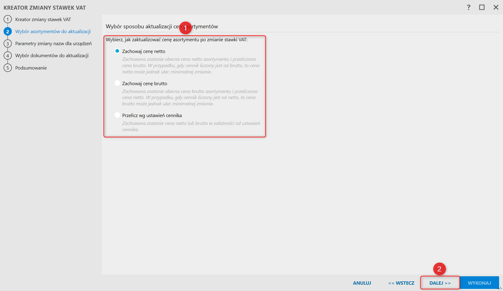

​Po ewentualnym ręcznym dodaniu kolejnych pozycji należy kliknąć Dalej i ustalić, jak mają się zachować ceny dla asortymentu, który podlega zmianie.
Program może:
  • zachować cenę netto (czyli obniżyć wszystkim zmienianym asortymentom cenę brutto),
  • zachować cenę brutto (co spowoduje zwiększenie ceny netto),
  • zachować ceny netto lub brutto, w zależności od tego, jakie jest ustawienie cennika.

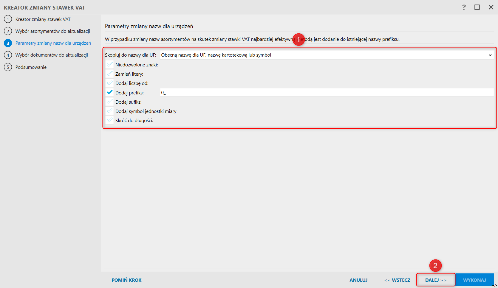

​5. Kreator – krok 3
UWAGA! Krok jest widoczny wyłącznie w tych podmiotach, w których wykorzystuje się drukarki fiskalne.

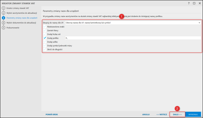

W trzecim kroku kreatora program może opcjonalnie zmienić nazwy dla urządzeń fiskalnych. Ma to na celu zapobieganie zablokowaniu nazw asortymentu. O ile sytuacja taka jest mniej prawdopodobna obecnie, t​o będzie powszechna, gdy towary wrócą do swoich obecnych stawek w sierpniu 2022 r.
Dlatego też jedną z propozycji jest skopiowanie obecnych nazw fiskalnych i dodanie do nich przedrostek np. „0_".
Wówczas w czasie zmiany powrotnej wystarczy, że ten przedrostek zostanie usunięty.

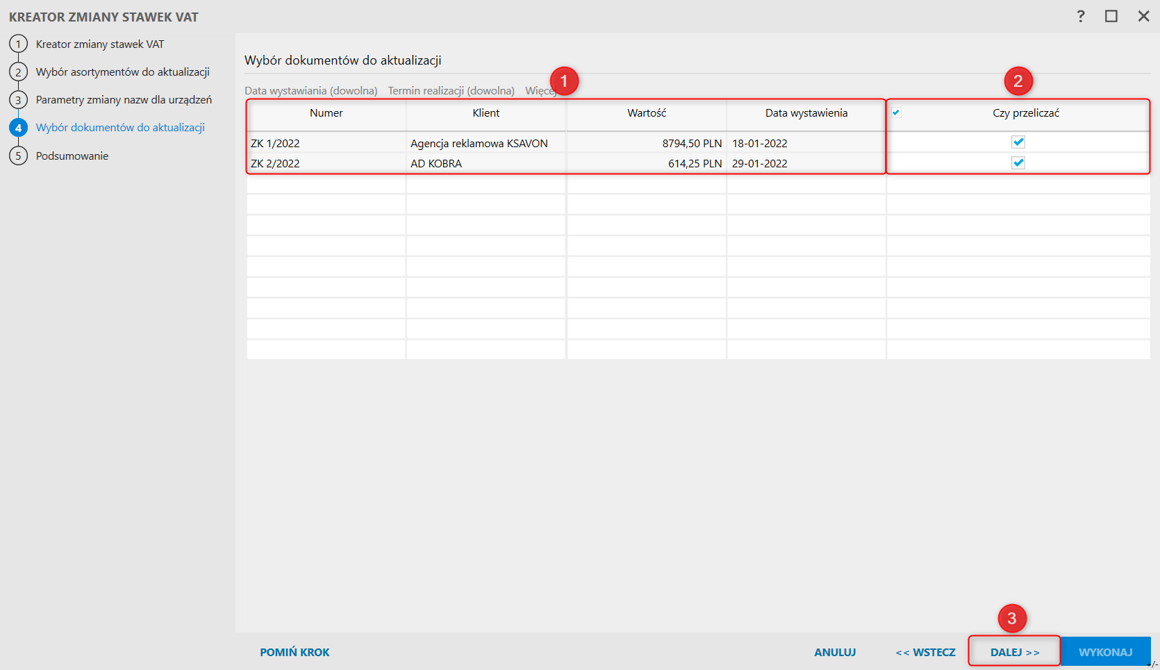

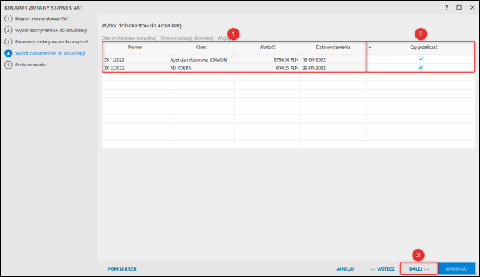

W czwartym kroku kreator zaproponuje zmiany w dokumentach, które zawierają asortymenty, dla których zmienia się stawka VAT. W kroku tym program pozwala na automatyczną zmianę stawek asortymentu na:
  • zamówieniach od klienta i fakturach pro forma z transakcją sprzedaży krajowej, dla których nie rozpoczęto jeszcze realizacji;
  • ofertach, dla których status jest niższy niż „zaakceptowana".
Program wyświetla listę powyższych dokumentów, które zawierają na pozycjach asortyment ze stawką inną niż przypisana w kartotece, z możliwością decydowania, które z nich mają zostać przeliczone, a które nie.
Po kliknięciu Dalej, w kolejnym ekranie program zapyta, czy przeliczyć te dokumenty, zachowując ceny netto, brutto lub też uzależnić to od sposobu liczenia dokumentu (analogicznie jak dla cen towarów).
UWAGA! Program nie przeliczy zamówień, które mają przypisaną i zarejestrowaną szybką płatność (np. gdy klientowi wysłano link do płatności za pomocą Przelewów24). Wymagana jest tutaj indywidualna modyfikacja użytkownika.

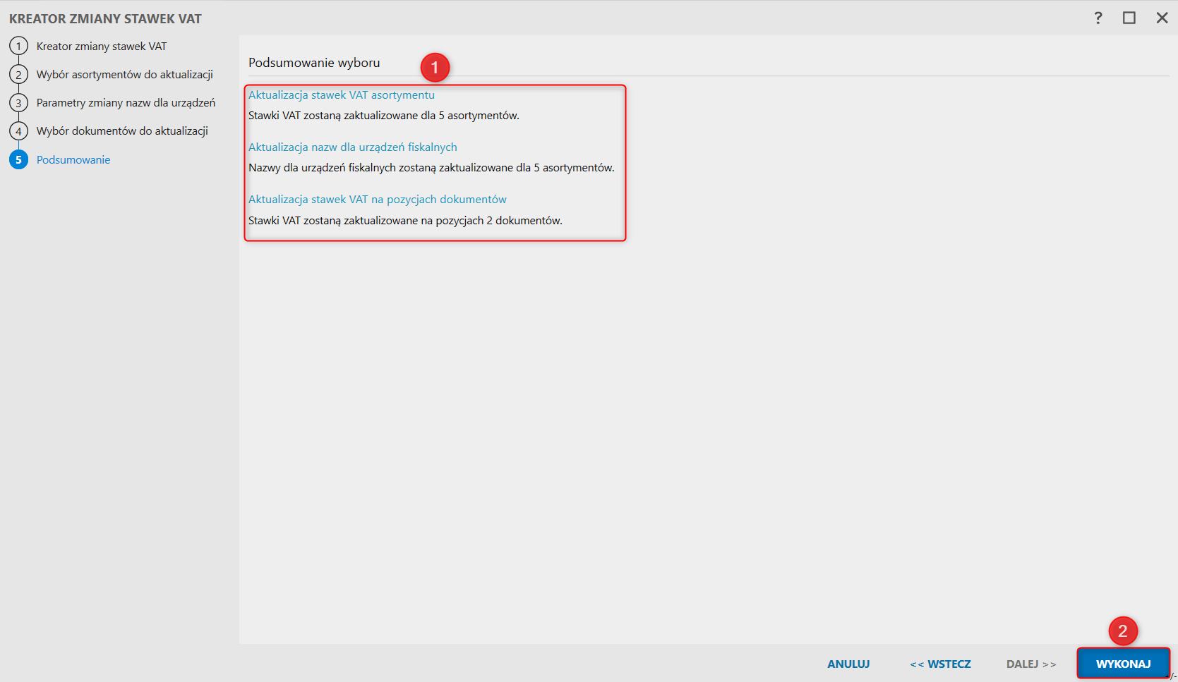

​7. Kreator – Podsumowanie
 Ostatni krok kreatora to potwierdzenie wykonania zmian. Po ich zatwierdzeniu program wyświetli podsumowanie, które można wydrukować.
