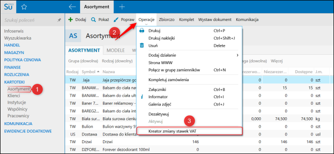

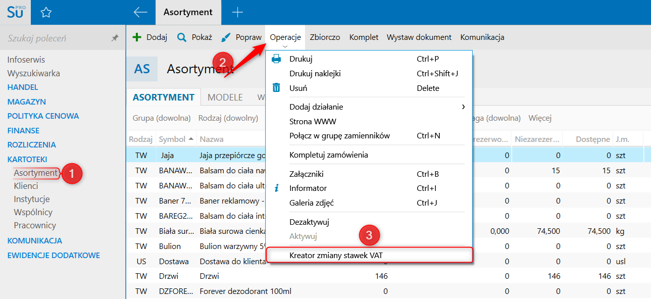

3. W module Asortyment uruchomić Kreator zmian stawek VAT, który dostępny jest w menu Operacje i wykonać w nim proponowane zmiany przypisania stawek VAT do asortymentu.
