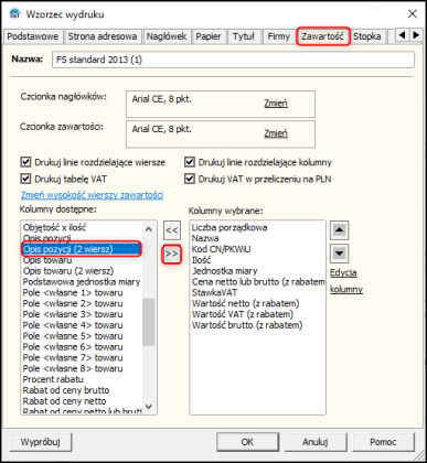

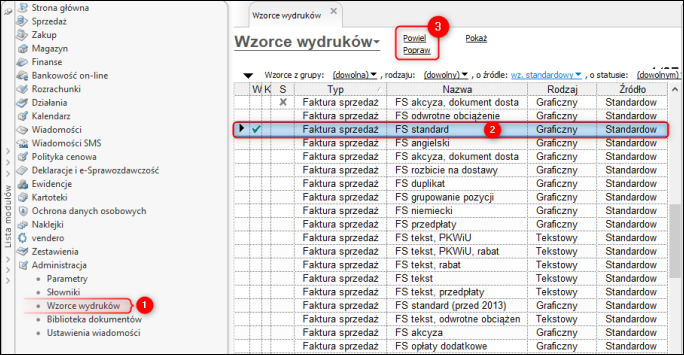

1. Przejść do modułu Wzorce wydruków i powielić standardowy wzorzec lub poprawić własny,
​2. Przejść na zakładkę Zawartość. W lewej, dolnej części okienka, w tabeli Kolumny dostępne odszukać i zaznaczyć pozycję Opis pozycji (2. wiersz)
Przyciskiem z podwójną strzałką skierowaną w prawą stronę >> (pomiędzy tabelami Kolumny dostępne i Kolumny wybrane) przenieść Opis pozycji (2. wiersz) do prawej tabeli Kolumny wybrane

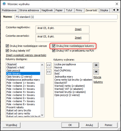

Włączenie tej kolumny powoduje wyłączenie opcji Drukuj linie rozdzielające kolumny, ale można ją ponownie włączyć, wybierając znacznik.​

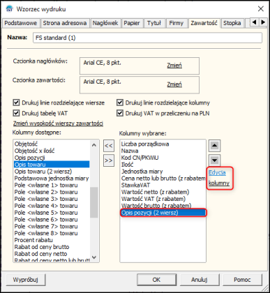

3. Po przeniesieniu kolumny do prawej tabeli Kolumny wybrane zaznaczyć przeniesioną pozycję i wybrać opcję Edycja kolumny, a następnie włączyć opcję Rozciągaj w dół. Dzięki temu program automatycznie dostosuje wysokość sekcji do rozmiaru zawartości wpisanego do pola.
Aby nazwa dodanej kolumny nie była wyświetlana w drugim wierszu, należy skasować wartość z pola Treść.
Zmiany zatwierdzić przyciskiem OK.

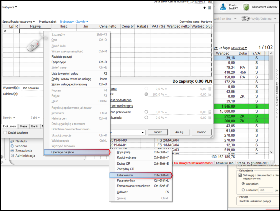

Aby zmiany na wydruku miały zastosowanie, należy pamiętać o dodaniu kolumny w oknie dokumentu. W tym celu należy wybrać z menu kontekstowego opcję Operacje na liście – Lista kolumn.

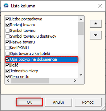

Z listy kolumn wybrać Opis pozycji na dokumencie, a zmiany zatwierdzić przyciskiem OK.

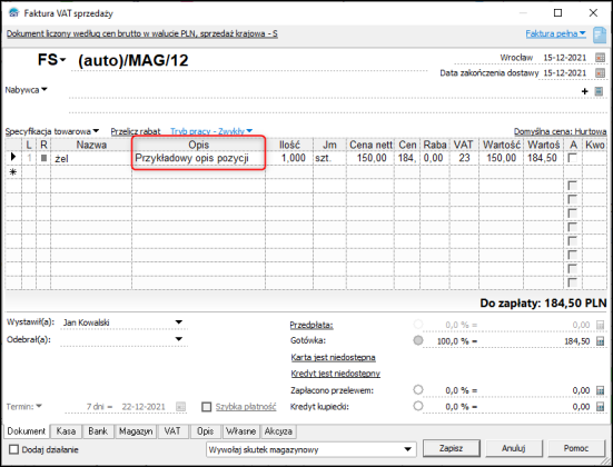

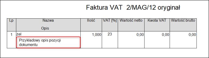

Wprowadzić opis pozycji dokumentu w dodanym polu.
Rezultatem będzie unikalny opis pozycji towarowej wprowadzony na dokumencie.
