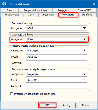

Subiekt GT – Jak ustawić domyślną kategorię operacji bankowej powiązanej z fakturą VAT zakupu?
W celu ustawienia w programie Subiekt GT domyślnej kategorii operacji bankowej powiązanej z fakturą VAT zakupu należy:
1. Z listy modułów wybrać Administracja – Parametry, a z listy parametrów Faktura VAT zakupu.
2. W oknie, które się wyświetli przejść na zakładkę Powiązane i wybrać domyślną Kategorię w sekcji Operacja bankowa. Zmiany zapisać przyciskiem OK.
Temat należy do Parametrów faktury VAT zakupu.
