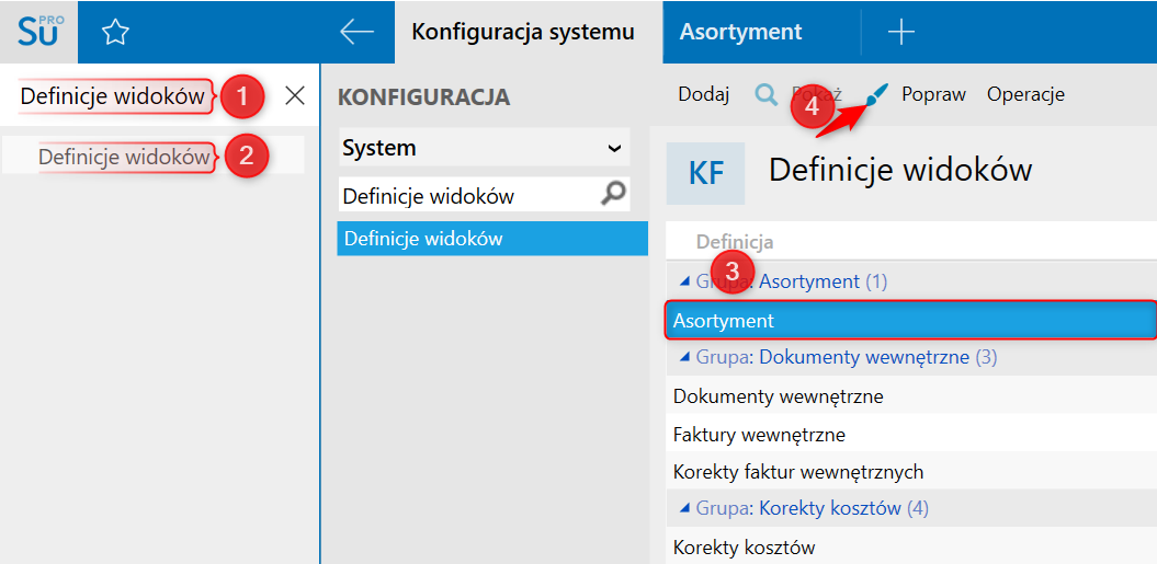

1. W lewym górnym rogu programu, w wyszukiwarce wpisać Definicje widoków, wejść w wyszukany moduł, zaznaczyć widok, któremu ma zostać nadane Domyślne polecenie i kliknąć górne menu Popraw.

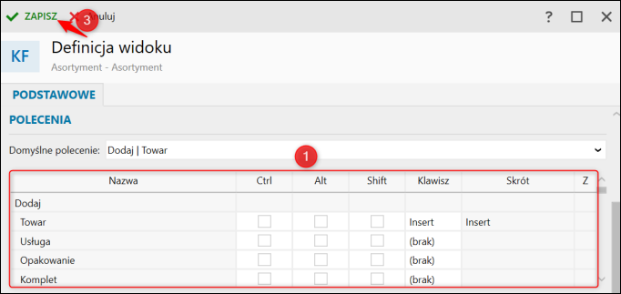

2. W sekcji Polecenia dostosować skróty klawiszowe do własnych potrzeb i zatwierdzić przyciskiem Zapisz.
