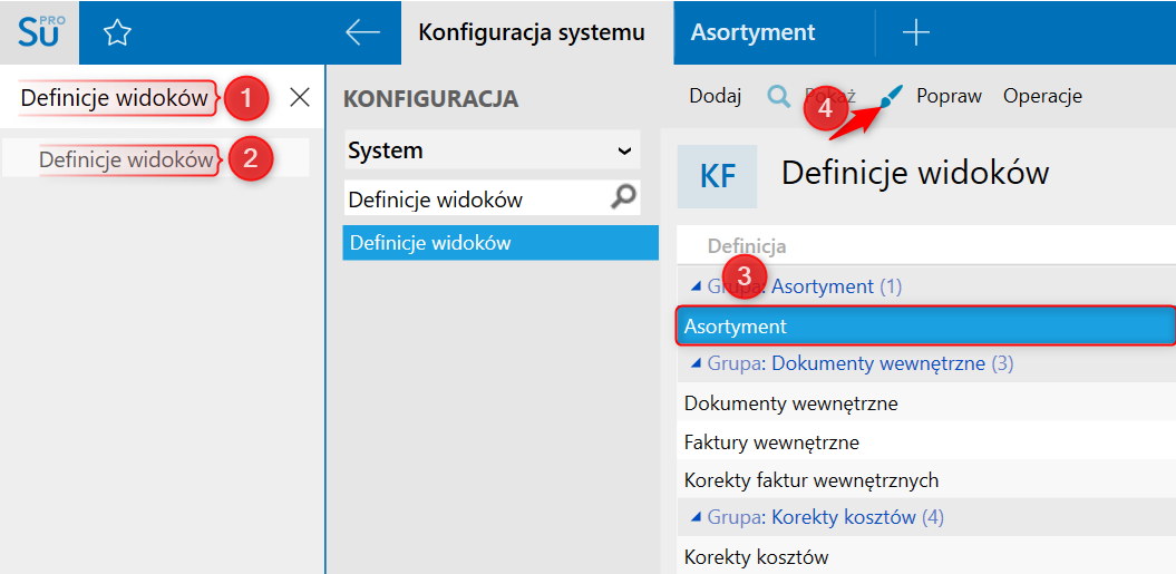

1. W lewym górnym rogu programu, w wyszukiwarce wpisać Definicje widoków, wejść w wyszukany moduł, zaznaczyć widok, któremu ma zostać nadane Domyślne polecenie i kliknąć górne menu Popraw.

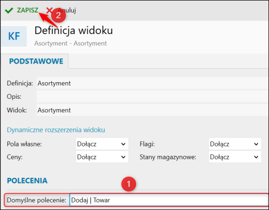

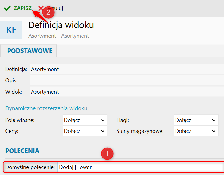

2. Z listy rozwijalnej Domyślne polecenie wskazać działanie i zatwierdzić przyciskiem Zapisz.
