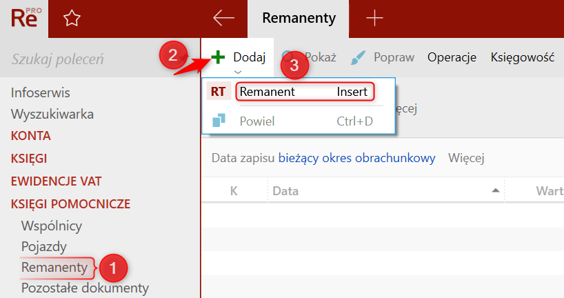

1. Przejść do modułu Księgi pomocnicze – Remanenty i z górnego menu wybrać Dodaj – Remanent.

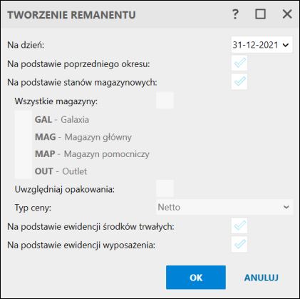

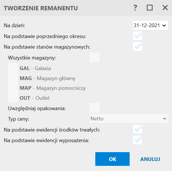

2. Wybrać parametry związane z remanentem takie jak: data remanentu i czy ma być wykonany na podstawie stanów magazynowych, ewidencji środków trwałych lub ewidencji wyposażenia.

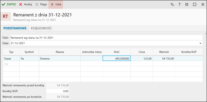

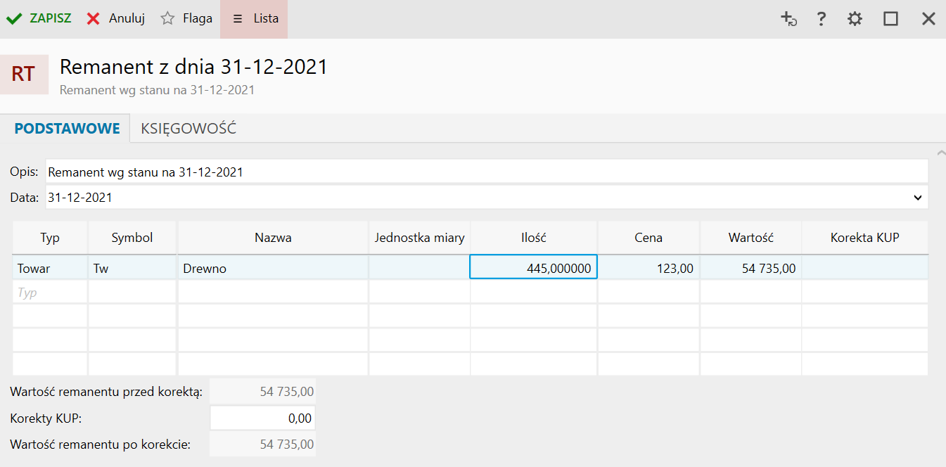

3. Zweryfikować poprawność danych oraz wprowadzić nowe, jeżeli są wymagane, a następnie kliknąć Zapisz.
