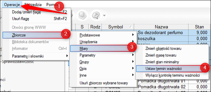

1. Przejść do modułu KartotekiTowary i usługi i zaznaczyć wybrane pozycje na liście.
2. Wybrać z górnego menu OperacjeZbiorczeMiaryUstaw termin ważności.

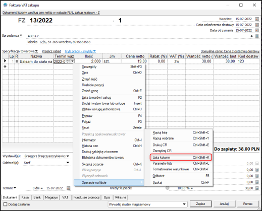

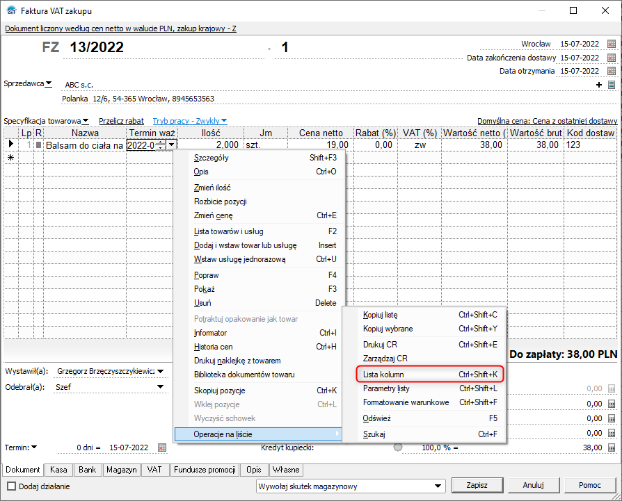

Należy pamiętać, że zmiana terminu ważności automatycznie włączy mechanizm kontroli terminu ważności. Jest wykorzystywany podczas wprowadzania dostaw towaru (faktury zakupu, przyjęcia magazynowe).
Terminy ważności wprowadzone dla poszczególnych dostaw są wykorzystywane podczas sprzedaży – można na stałe ustawić sposób wydawania towarów wg terminu ważności (w Param​etrach Subiekta) oraz indywidualnie wybierać dostawy i sprawdzać ich terminy ważności (okno Rozbicie pozycji w edycji dokumentu sprzedaży).

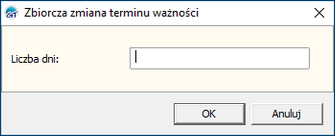

3. W oknie Zbiorcza zmiana terminu ważności należy wprowadzić wartość w przeliczeniu na dni, a zmiany zatwierdzić przyciskiem OK.
