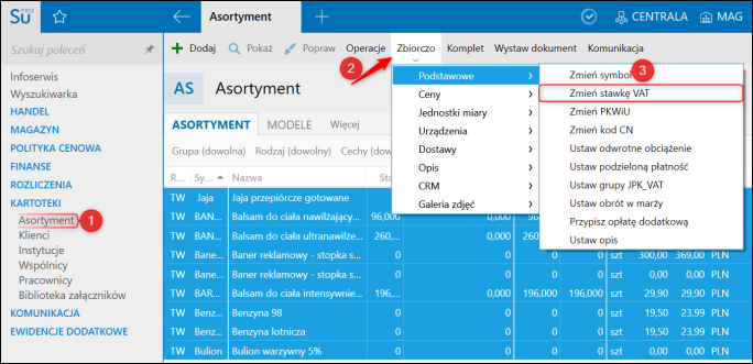

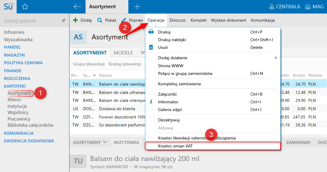

3. W module Asortyment uruchomić Kreator zmian VAT dostępny w menu Operacje i wykonać w nim proponowane zmiany przypisania stawek VAT do asortymentu.
4. Wykonać ewentualne ręczne zmiany stawek w kartotece – może być to niezbędne, gdy w magazynie znajduje się asortyment, dla którego ustawodawca nie określił jednoznacznie stawki. Dostępna jest do tego operacja zbiorcza – Zmień stawkę VAT

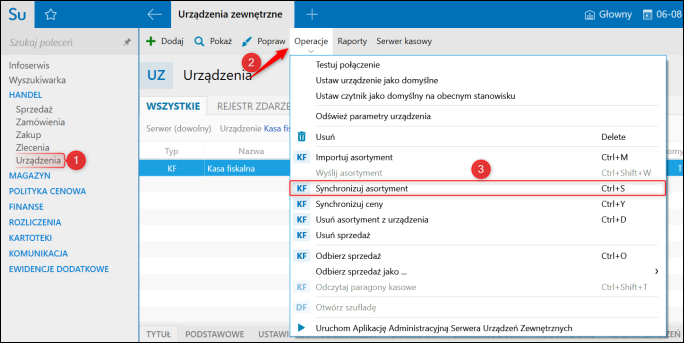

5. Dla wszystkich kas wykonać operację Synchronizuj asortyment

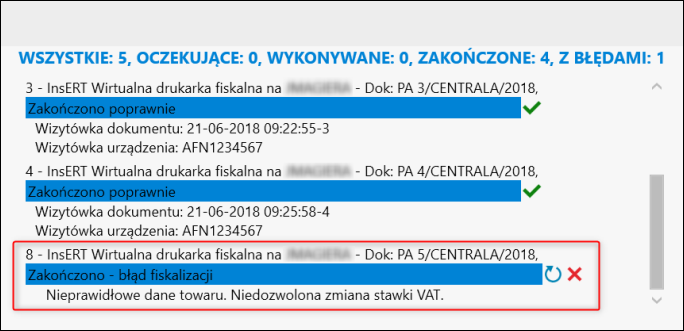

Jednak po 1 kwietnia już po wykonaniu zmian przypisania stawek w Subiekcie, w trakcie prowadzenia sprzedaży mogą pojawiać się błędy tzw. schodka podatkowego, czyli zablokowania nazwy towaru na skutek sprzedaży asortymentu, któremu wcześniej obniżono stawkę VAT, a następnie podwyższono. Zazwyczaj powoduje to taki błąd:
Rozwiązania są dwa: pierwsze polega na zmianie nazwy fiskalnej asortymentu poprzez dodanie przedrostka lub przyrostka (np. kropki). Więcej informacji o tym, jak to zrobić, można znaleźć w tym temacie e-Pomocy​. W przypadku rejestracji fiskalnej faktur zaliczkowych należy zmienić ustawienie oznaczania zaliczek w konfiguracji urządzenia. Więcej informacji o tym, jak to zrobić, można znaleźć tutaj.
Drugim rozwiązaniem jest wyczyszczenie danych, na których bazuje urządzenie, blokując asortyment. Operacji tej może dokonać jedynie serwisant urządzenia.
