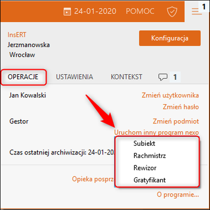

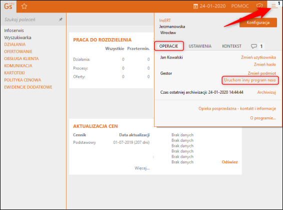

I sposób (z programu):
1. Przejść do menu kontekstowego , na zakładkę Operacje i wybrać Uruchom inny program nexo.
2. Wybrać z listy rozwijanej nazwę programu: Rewizor.

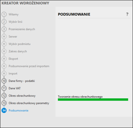

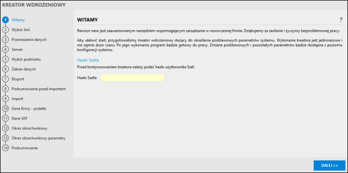

W kolejnym kroku należy przejść kreator wdrożeniowy do programu.

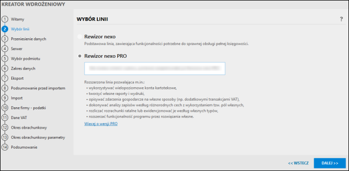

Po uruchomieniu programu można zarejestrować licencję lub wybrać 45-dniową wersję próbną. Należy pamiętać, że działając na programie linii InsERT nexo w wersji PRO, podmiot uruchomiony na tej samej bazie, również będzie w wersji PRO i nie ma możliwości korzystania z programu bez rozszerzenia.

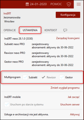

Programy na wspólnej bazie danych mogą działać w multiprogramie.
Więcej o działaniu multiprogramu w zagadnieniu e-Pomocy technicznej​.​​​​
