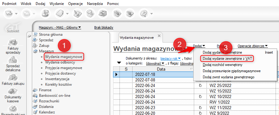

Dokument wydanie zewnętrzne (WZ), jako dokument magazynowy, tworzy się domyślnie w cenach netto. Podatek VAT naliczany jest dopiero na dokumencie obrotowym (np. na fakturze sprzedaży). Aby oszacować wartość wydanych towarów w wartości brutto (z naliczonym podatkiem VAT), można przygotować nietypowy dokument WZ z VAT (wydanie zewnętrzne z VAT). Aby to zrobić, należy:
1. Na liście modułów odszukać i uruchomić moduł: Magazyn Wydania magazynowe, a następnie wybrać Dodaj Dodaj wydanie zewnętrzne z VAT.
