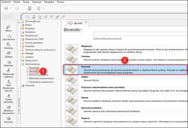

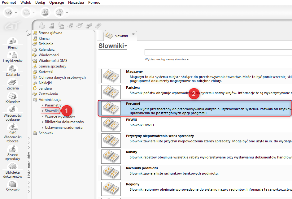

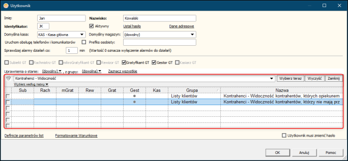

1. Przejść do modułu Administracja  Słowniki  Personel

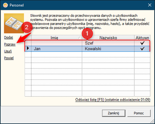

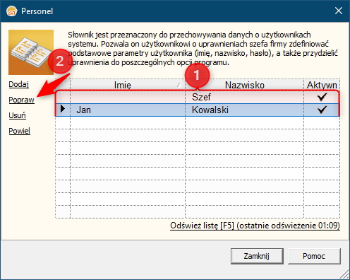

2. Poprawić wybranego pracownika.

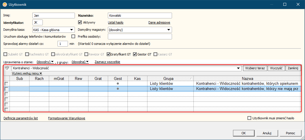

3. W tabeli z uprawnieniami odznaczyć opcję Kontrahenci  Widoczność kontrahentów, których opiekunem jest inny użytkownik, na listach klientów i zapisać. Dodatkowo można odznaczyć opcję Kontrahenci  Widoczność kontrahentów, którzy nie mają przypisanego opiekuna, na listach klientów. W celu łatwiejszego wyszukiwania można skorzystać z wyszukiwarki, która pojawi się po kliknięciu klawisza F8 na klawiaturze.

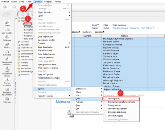

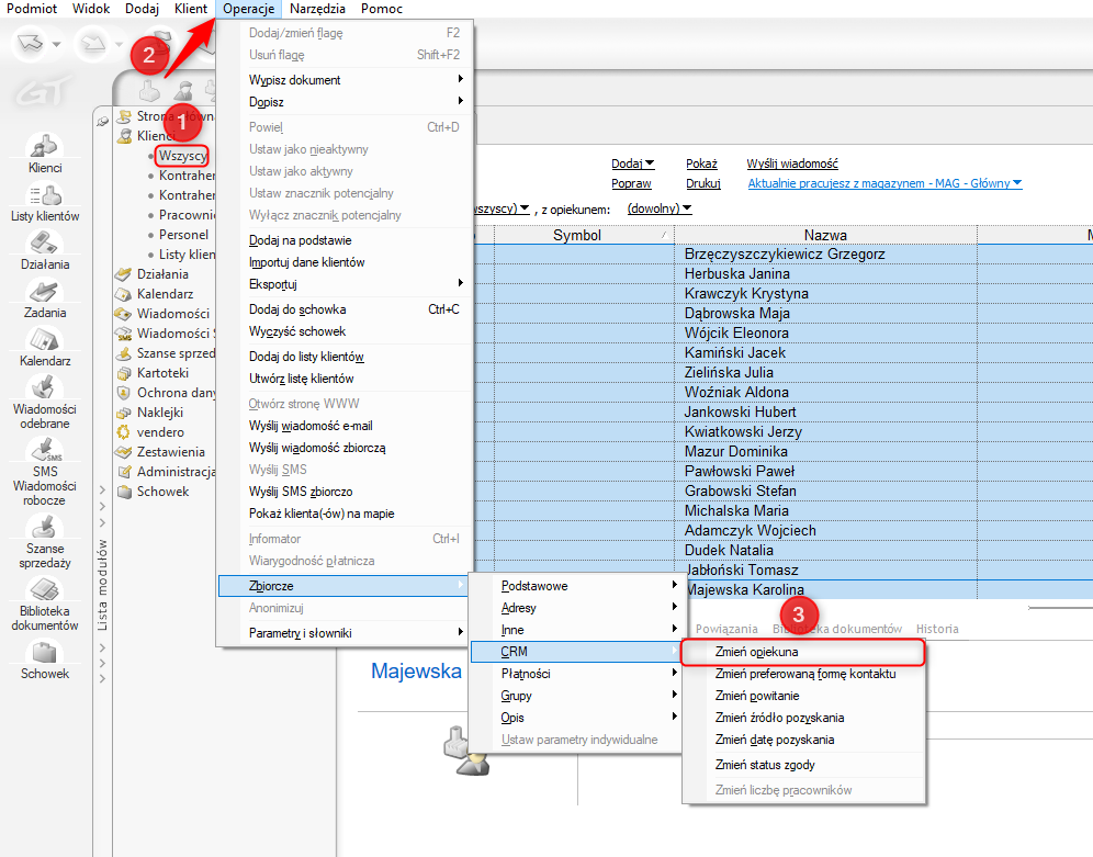

4. Przejść do modułu Klienci  Wszyscy, zaznaczyć wybraną grupę klientów, a następnie wybrać Operacje  Zbiorcze  CRM ​ Zmień opiekuna.
